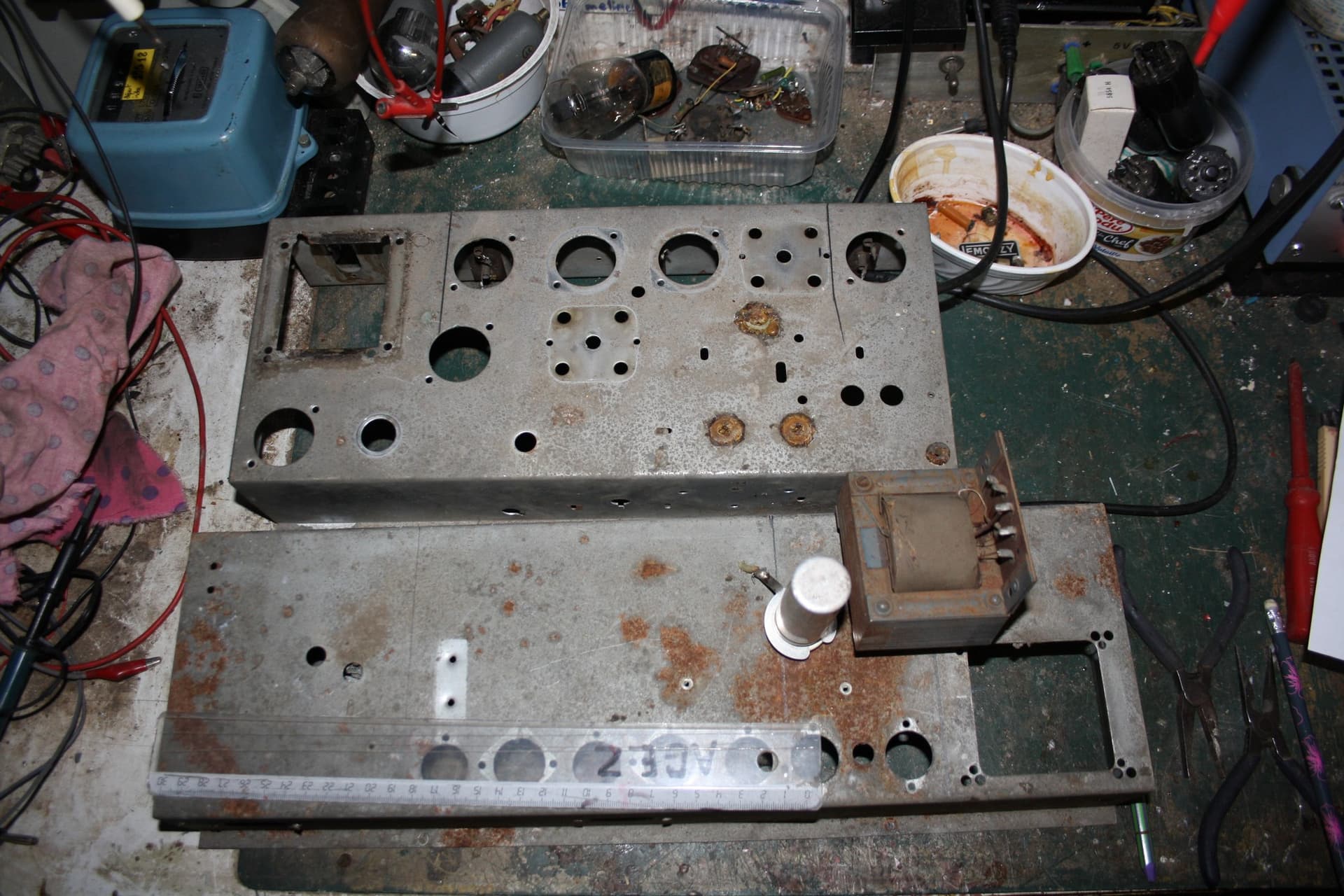

En attendant, j’ai commencé la réalisation du chassis.
A partir de 2 chassis , et pour éviter de percer trop de trous, j’ai découpé ce qu’il me fallait.
La suite en photos.
