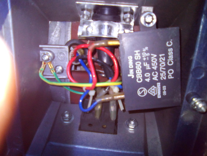

Claude, je ne sais pas quelle est la puissance de ton touret mais 100µF c’est sûrement trop, c’est ce qu’on utilisait comme booster sur des PAC de 2kW quand EDF nous fournissait une tension trop faible ( de 160 à 200V ) en bout de ligne dans les années 80. Je viens d’ouvrir mon touret d’une puissance de 200W, le condo fait 4µF mais une tension de 450 V. Dans ton cas soit ton condo est mort parce tension supportée insuffisante soit le bobinage auxiliaire est mort parce que 100µF c’est beaucoup trop et le bobinage chauffe.
Par exemple un moteur mono de compresseur de pac ou clim de 2,5kW a en général un condo permanent de 25µF et éventuellement un booster de 125 ou 135µF
Dans ton cas tu ne risques rien à essayer un condo de 4 à 8µF

Pour le cas où je ne saurais pas lire un condo le voici:
