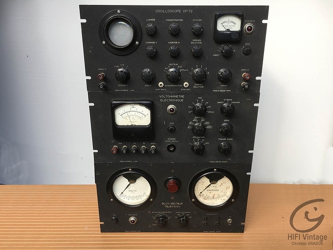

Bonsoir à tous,
On trouve quelquefois des ‘perles rares’ (de mon point de vue) lors des bourses, par exemple un joli transformateur d’isolement, avec possibilité d’ajustement de tensions (origine Clermont-Ferrand octobre 2018, prix affiché avant négociation 15€) :
Mais ce n’est pas un transfo d’isolement !
C’est un survolteur-dévolteur non isolé…
Bonjour Pierrot_du_82,
C’est un appareil avec transformateur (primaire isolé du secondaire)…
Fiche créée (en attente de validation je suppose) : Alimentation, stabilisateur, convertisseur, vibreur Radio Contrôle - Bloc Secteur
bonjour,
Je vois également la manette de gauche notée survolteur dévolteur hors dans notre esprit nous savons que ces appareils équipés les tv d’antan et de savoir qu’il étaient des autos transfo pour la plupart
certainement que vous avez vérifié si il y a bien un isolement galvanique entre primaire et secondaire pour confirmer qu’il s’agit d’un transfo de séparation
par ailleurs l’ampéremétre et le voltmétre sont continu et alternatif
il y a à l’arriére un supprort de tube (probablement pour une valve )
l’appareil me fait penser à une alim redressée variable
suivant vos avis affaire à suivre
C’est vraiment dommage de ne pas avoir la fiche technique du constructeur pour en avoir le cœur net !
Surtout pour les utilisations possibles d’une sortie en courant continu…
Je ne me suis pas intéressé au connecteur ‘transco’, sa position étant inadaptée pour un tube - horizontalement, à l’arrière (extérieur) et sans protection - son emplacement laisse plutôt penser à une liaison vers d’autres appareils, par exemple:
Une mesure rapide (sans charge) de la tension alternative entre les contacts prévus pour le chauffage d’un tube : variation de 3 à 13V suivant la position du sélecteur de sortie (110 à 250V).
