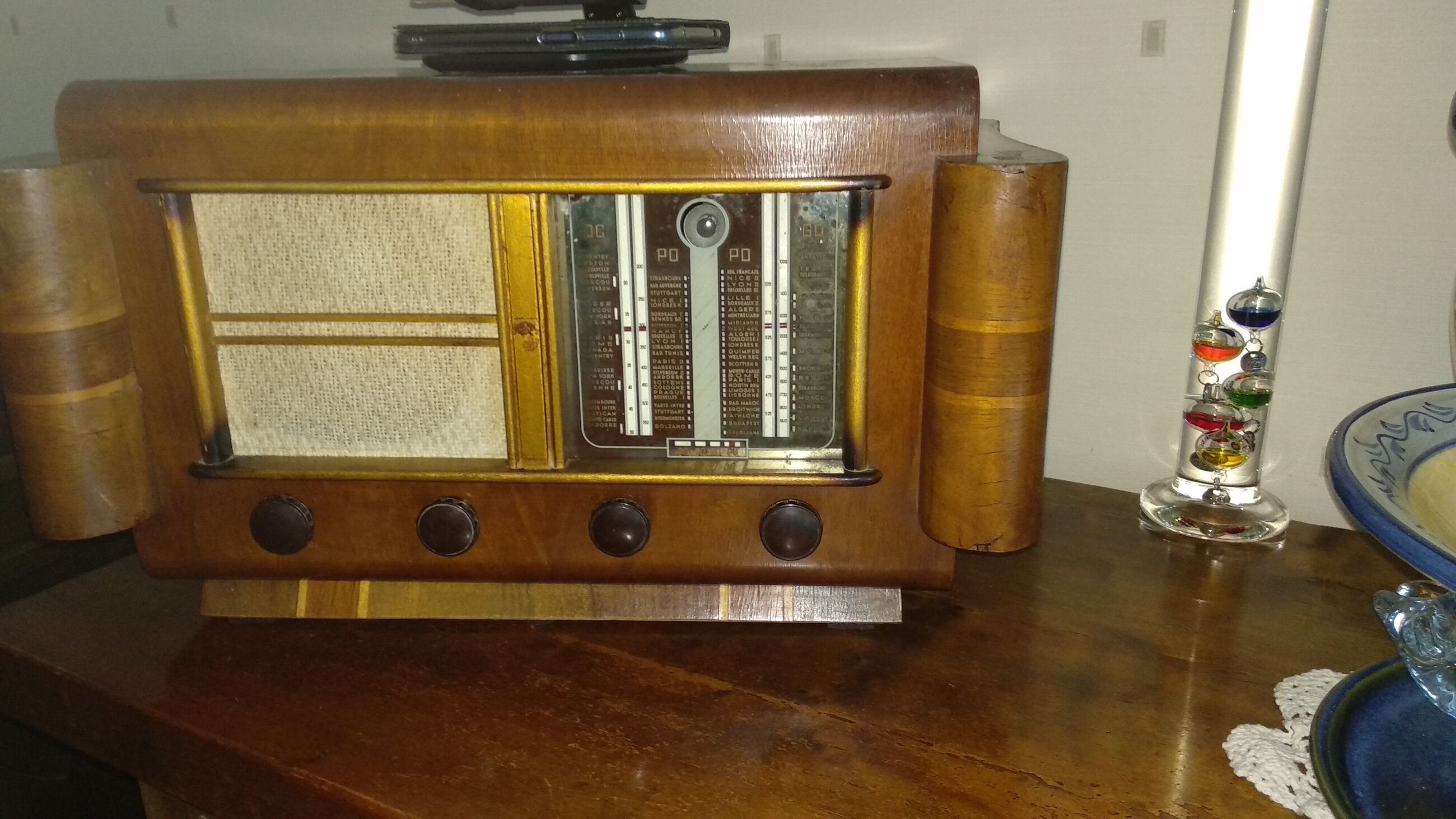

Tout est dans le titre ou presque :

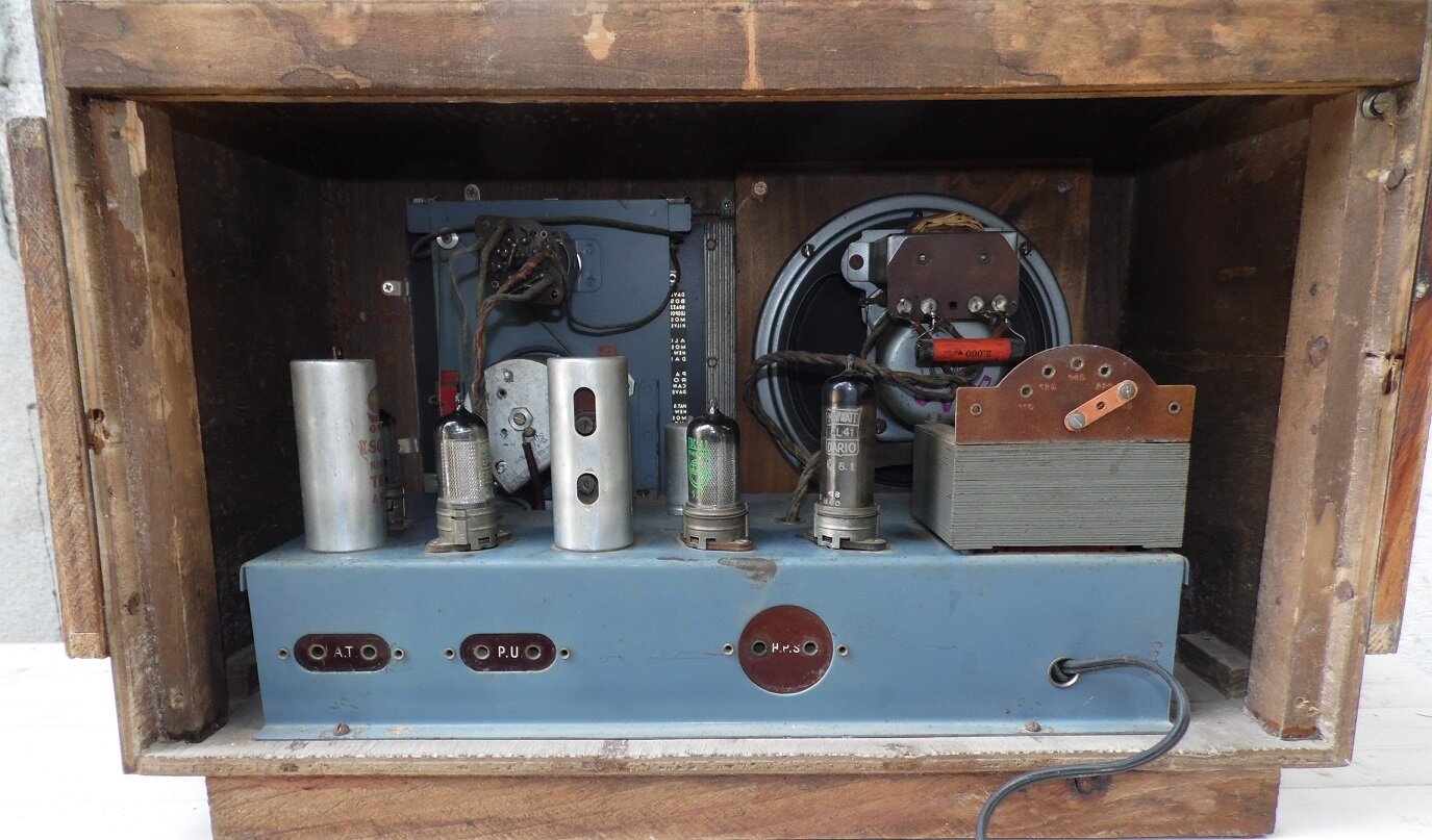

J’ai trouvé en vide grenier ce poste Phénix, et je l’ai trouvé joli et en bon état cosmétique même si il est, avoueons le, techniquement banal et complètement sans intérêt !
Il s’agit d’un poste à oreilles, ressemblant énormément au Phénix M6 ( formes « a oreilles » , dimensions L: 510 H: 285 P: 255 )
Mais il y a de petites différence au niveaux enjoliveurs de calandre :
Il a le même châssis bleu, les mêmes tubes, les mêmes transfos d’alim et de sortie, et le même montage que le M6 (techniquement archi classique ! Superhétérodyne 4 gammes, MF 455 kHz, 4 lampes + valve + oeil )
Le dépannage, que je n’ai pas jugé utile de décrire ici, se passe de schéma (montage classique et assez « bateau » , l’exemple type du superhétérodyne de base accessible au débutant ) et n’a présenté aucune difficulté (changé condo de filtrage, liaison, une lampe de cadran, et l’oeil …)
Donc :
Qu’en pensez vous ?
(Même si il est très banal, il est plutôt bien fait et il est joli …)
Et s’agit il d’un Phénix M6 ou autre chose ?
(voir)
Merci
Sloup
5 « J'aime »
Pas un éclat, pas une rayure, il brille comme au premier jour. On le dirait neuf !
:+1:
Question éclats, et autres gnions, c’est derrière qu’il en a ! Et puis un petit coup sur la périphérie du bouton de gauche, et en bas de l’oreille gauche (qu’on ne vois pas sur les photos)
Question état du bois et brillance, je l’ai bien frotté et nettoyé (il étais simplement sale, mais sans rayures, ni manques de placage, ni « rond de fleurs » )
Le châssis étais poussiéreux (coup d’air après avoir fait gonfler le compresseur) ainsi que les lampes (nettoyés et remises en place, ce sont des rimlock : ECH42,EF41,EBC41,EL41,AZ41 )
Ce poste avais visiblement déjà été révisé et restauré …Mais : Il y a longtemps ! (divers composants déjà remplacés, et pied galbé déjà retouché et refixé )
Bon, sur ce, a vos avis : C’est un Phénix M6 ou c’est autre chose ?

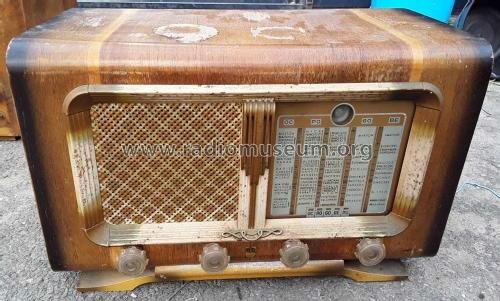

Déjà dans la fiche du GL on a des photos de modèles avec des différences. Donc difficile d’être affirmatif. :hugs:
L’illustration publicitaire montre aussi quelques différences… :roll_eyes:
Cette marque ne produisant qu’ un ou deux modèles au tout début des années 50, c’est donc bien une variante de la gamme des M6 qui étaient produits certainement en fonction des stocks de pièces disponibles un peu comme le Surcouf. Les différents décors sont des modèles standards que l’on retrouve sur d’autres postes de marque ou sans marque. Le cadran est semblable sur tous les modèles ainsi que la caisse sauf pour le M6 qui est dessiné sur la pub qui a des oreilles différentes.
En agrandissant les photos on aperçoit des traces d’usures également en façade mais c’est un modèle bien conservé.
A la question de ce que j’en pense, je répondrai qu’effectivement il est banal, bien fait , sans intérêt mais je ne le trouve pas joli à cause de ses grandes oreilles .
Patrick.
Bonjour Patrick,
Tu as gagné le poste aux grandes oreilles ! :rofl: Moins prestigieux que la coupe, mais quand même…
C’est vrai qu’il est dans un état exceptionnel.
Ce poste , techniquement complètement banal, se démarque un peu car il est affublé de grandes oreilles, et si on peux dire « on aime ou on aime pas » je dirais que c’est ce qui fait son charme ! (et ce qui m’a fait prendre et garder cet engin !)
Je voulais l’avis des autres lecteurs pour savoir si je dois créer une nouvelle fiche GL juste pour des détails « cosmétiques » assez mineurs , en répétant tout ce qui est dit a propos du Phénix M6 (avec l’inconvénient d’encombrer le serveur et perdre du temps de saisie …)
Ou si je dois, plus simplement, venir « vacher » le mien parmi les variantes du M6 , sur la fiche GL du Phénix M6 existante (d’autant qu’il a les mêmes tubes, le même châssis, le même montage, les mêmes dimensions) en me bornant à préciser qu’il a existé des variantes , comme dans le cas de l’ Océanic Surcouf avec cependant moins de variantes ! (je crois que c’est ce que je fais faire )
Quand aux éléments de décors au niveau de la calandre, et quand au pied du poste, effectivement on retrouvent ces éléments de décors sur d’autres marque de la même époque et ils ont l’air d’être des éléments de décoration standards du début des années 1950 …

@slouptoouut Bonjour sloup, bonjour à tous,
Oui, Mais…
Dans mon premier post, j’écrivais qu’il était difficile d’être affirmatif sur le type de modèle.
En référence les diverses photos de la fiche du M6 et le document publicitaire.
On remarquera sur le fiche publicitaire seul pour le Sélect on mentionne la possibilité d’un 3 ou 4 gammes.
Que le modèle de Sloup n’a rien à voir avec les illustrations.
Sur les photos de la fiche on voit un modèle bien identifié 3 gammes dont l’ébénisterie et la déco tout comme ceux qui semblent à 4 gammes n’a toujours rien à voir avec le modèle de Sloup.
Par contre il existe un modèle 4 gammes avec la même ébénisterie et les mêmes décos.
seul les boutons seraient différents. :thinking:
Il s’agit du modèle « Savanne »
https://www.radiomuseum.org/r/phenix_savanne.html
On retrouve aussi le modèle M6 suivant du GL mais qui n’a pas servi a alimenter la fiche. :roll_eyes: (Mais qui correspond plus à l’illustration de la pub)
Ici la version phono de celui de Sloup non identifiée
Pour terminer l’embrouille… :roll_eyes:
Le modèle Phenix « Savane » du GL n’a rien à voir (visuellement) avec celui présenté chez RM « Savanne » avec 2 n:roll_eyes:
Donc…:hugs: De quoi chercher encore… :sweat:

Bon, ben alors, c’est peut être pas un M6 ?! (Pourtant, techniquement, il a tout d’un M6, mêmes lampes, même châssis, mêmes gammes …)
Mais c’est pas non plus un Savanne !? (Le savanne n’est pas doté de grandes oreilles … et le cadran est beige sable et « mat » et non gris et « miroir » )
Les décors de la calandre, en plastique moulé, sont effectivement les mêmes que ceux du Savanne …Mais ça ne veux pas dire grand chose, ces décors sont « standards » ou « génériques » et couramment employés sur d’autres marques et d’autres modèles de poste !

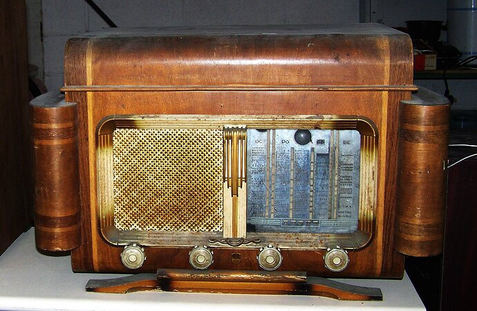

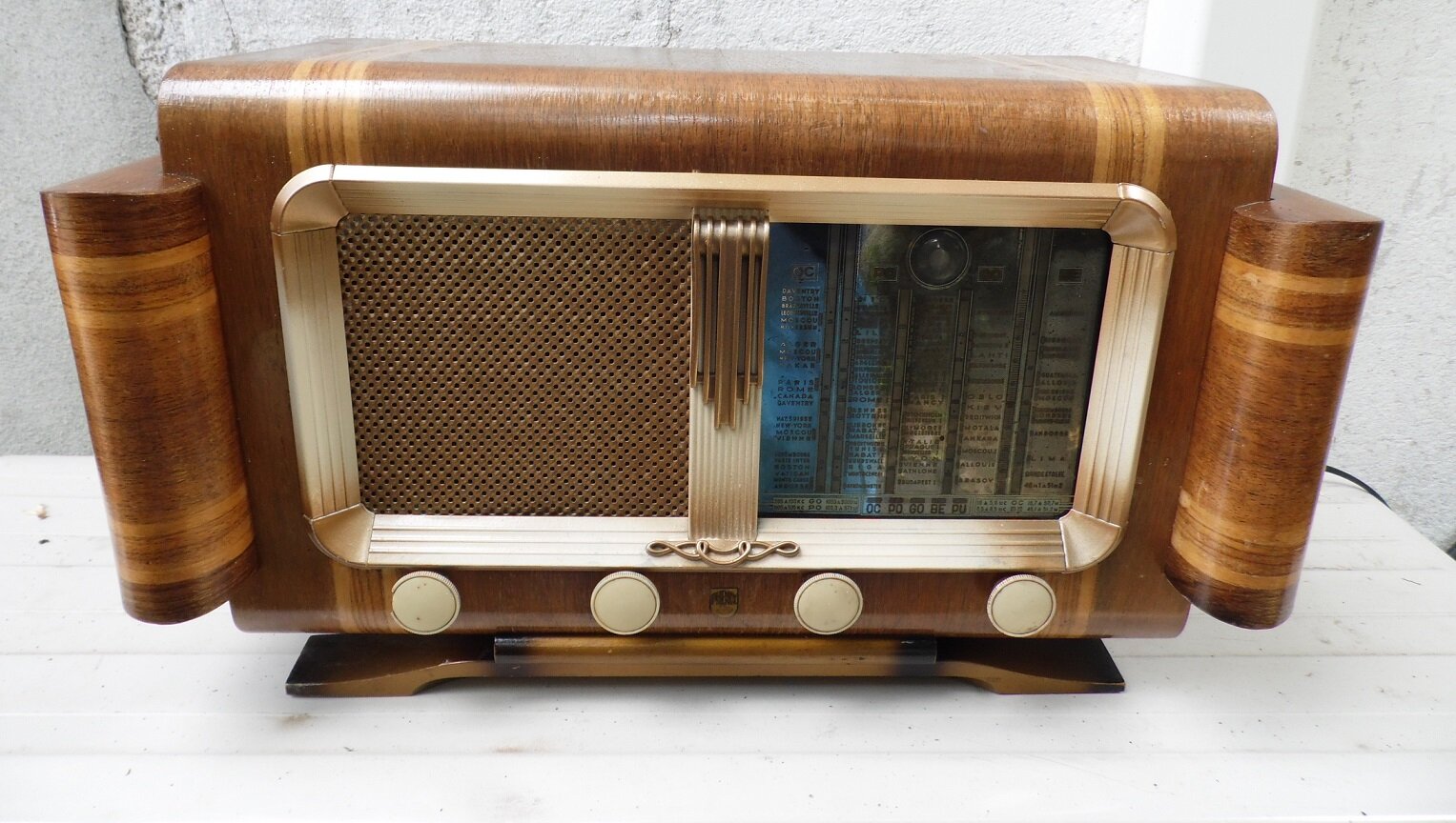

Le plus approchant sont le Phénix non identifié de « Claude du 27 » et de « Raphael » trouvé en 2021 …
@Slouptoouut Re,
Pour moi je pense qu’à l’origine le M6 n’avait que 3 gammes et correspondrait à celui de CSerge :hugs: et c’est celui qui se rapproche le plus de la pub
Celui posté par Jean-Michel n’a aussi que 3 gammes
