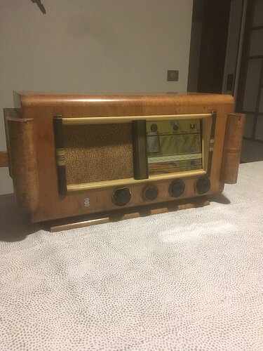

je suis à la recherche d’une marque et d’un type de TSF que je possède mais pour laquelle je n’est aucune information
si quelqu’un peu m’aider à donner un nom à ce beau poste Radio que je souhaite restaurer ?

montage vissé au lieu de riveté > poste de construction amateur ou de petit artisan « radio ABC saint etienne » ( kit de l’epoque)
pas de nom : assemblage de pièces vendues par le pigeon voyageur , central radio ou autres
ma 1ere analyse me faisaient pencher pour une clarville R600 au niveau chassis mais c’est pas bon car la clarville possède l’autotransfo à droite alors que celle-ci est tout à gauche donc je ne sais pas sur quelle base partir pour trouver un schéma complet
le schema est sans doute des plus basique
liste des tubes et recherche d’un schema avec la liste

Doctsf.com en cherchant dans le GL, sur le site . Je partage tt a fait l’avis de Radiolo: votre poste est propre le cadran , mais les supports vissés cela montre qu’il s’agit d’un poste artisanal ce dont vous doutez.
Il n’en demeure pas moins qu’il est beau et qu’il mérite d’être réparé.
Bonjour, il s’agit bien d’un poste artisanal d’un modèle dit à « oreilles » très répandu sur la période 1949-1953. la liste des tubes permettrait de rechercher un schéma dans le GL. La marque est déjà dans le GL à l’adresse:

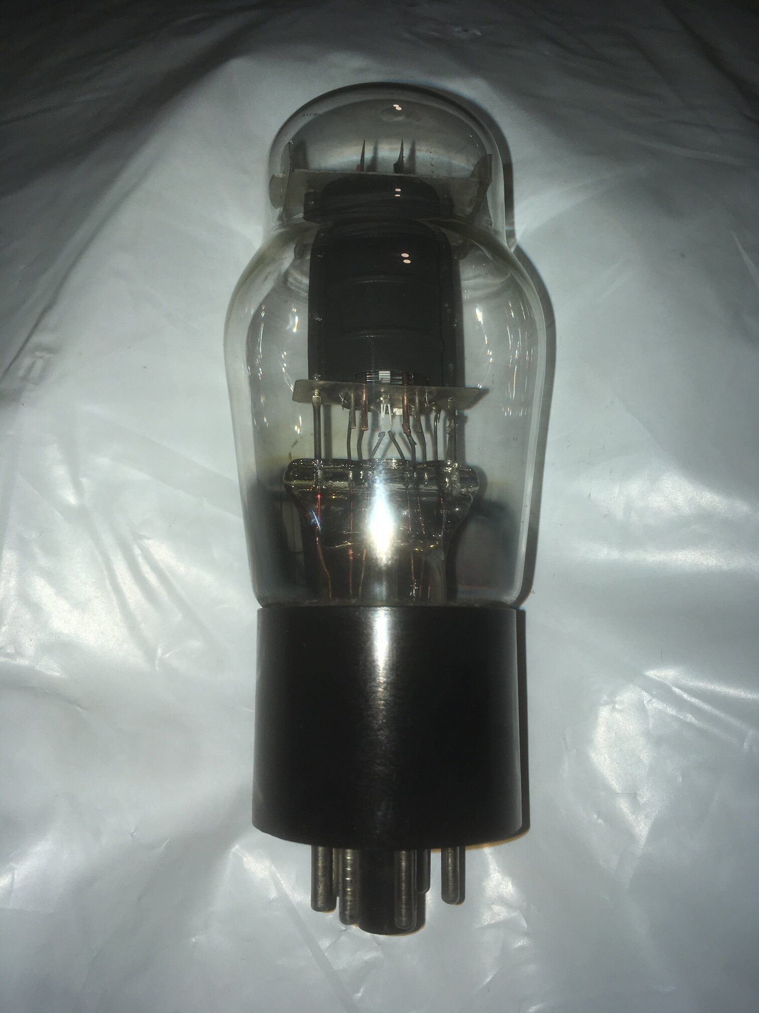

j’ai regardé les ref et trouvé de manière certaine : 5Y3GB, 6J7, 6H6V, 6K7, 6E8 mais il me manque une ref pour celle en sortie sous le culot je vois K0 de gravé et UZ en petit mais c’est tout et de la marque VISSEAUX.
6V6 ou 6M6: voir le câblage sous le châssis pour être fixé.
Le couple 6J7 - 6H6 équivaut à une 6Q7: 1ère B.F. + détection.
je posterai une image vu du dessous si vous pouvez mieux identifier la lampe. En tout cas, je vois que vous êtes un passionné sur votre site !!!
Merci pour votre aide
la lampe restant à identifier est celle que je montre sur mes images ainsi que celle où je montre le culot à 7 broches. Je ne suis pas un assez grand connaisseur pour pouvoir l’identifier visuellement au 1er coup d’oeil. A+ et Merci les amis
Le marquage est sur le verre sur le pourtour à mi-hauteur comme sur la 5Y3GB, essayer avec une lumière razante ou UV si vous arrivez à déchiffrer quelque chose.
Effectivement ce poste ressemble avec quelques différences au Clarville R600 et doit être de la même époque 1950 car les oreilles commençaient déjà à s’agrandirent. par rapport à celles du début de cette mode typiquement français commencée vers 1946 avec des oreilles plus petites appelées « colonnettes » .Cependant Clarville apposait son logo sur ses postes et sur le R600, il est moulé sur la calandre .Par ailleurs, d’après le schéma du R600, il n’y a pas d’autotransformateur mais un véritable transformateur d’alimentation ce qui est plus sécurisant.
En tous cas, ce poste issu de la production du magasin ABC de Saint Etienne, est une production locale qui semble être restée dans son département d’origine la loire (42) et le pseudo Stef42 comme Stéphane me fait penser également aux Stéphanois de Saint Etienne comme le magasin ABC.

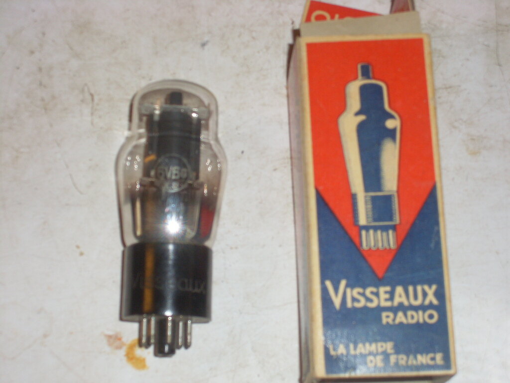

je vous montre cette lampe qui semble bien correspondre à la 6V6 comme le montre Gilles.
