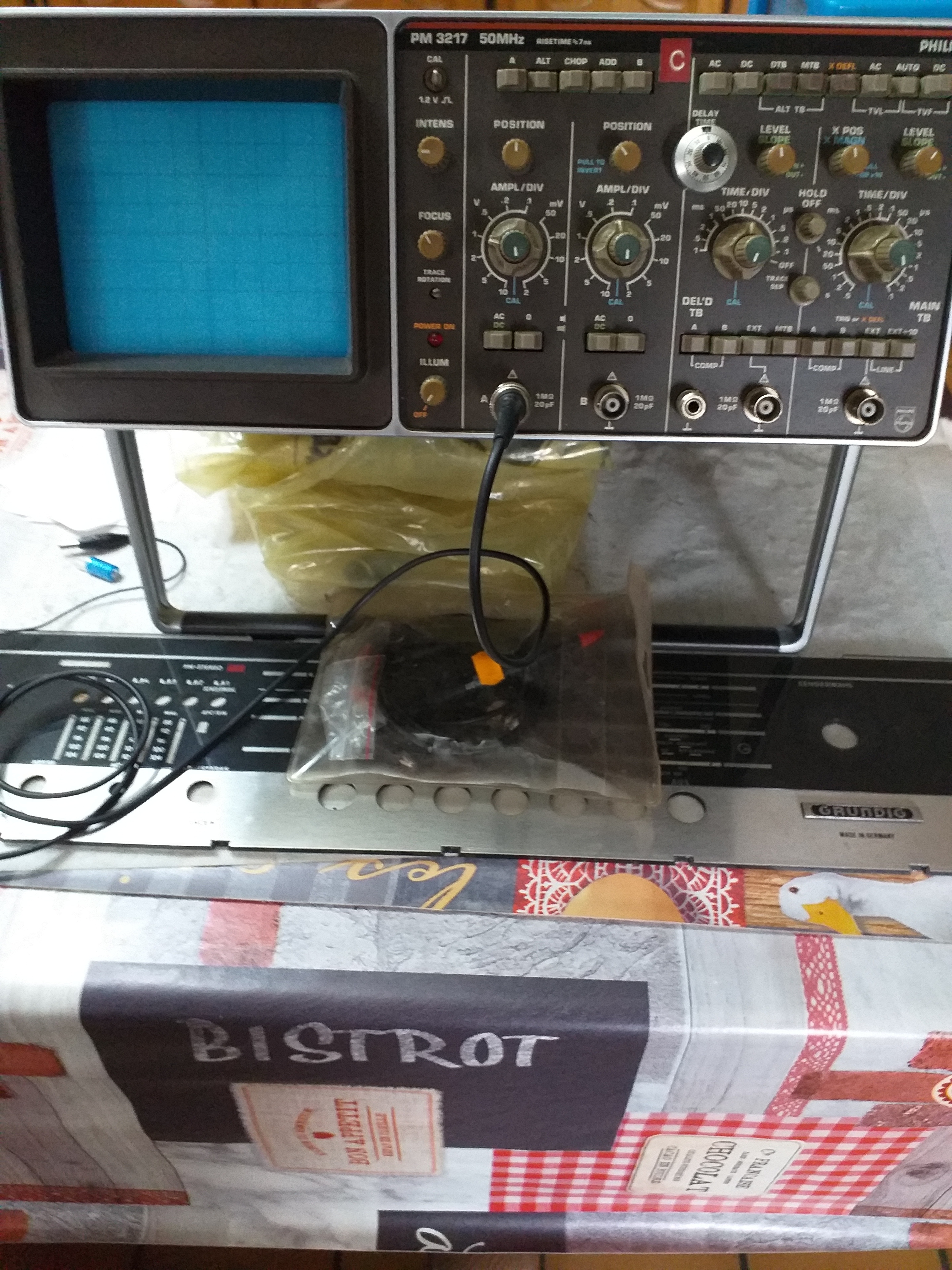

Bonjour je suis de nouveau prêt pour vous demander comment je dois me servir de l’ oscillo
pour mesurer les 19 kHz et 38 kHz sur le décodeur FM stéréo Grundig N° 6
Merci d’ avance .
Je joint une photo de l’ oscillo
vous ne commencez pas avec le modele le plus simple……
commencez a visualise le calibrateur en connectant la sonde sur la borne cal en haut a gauche
enfoncez la touche A sur le panneau ampli V
sensibilite voie A 50mV
sur le panneau base de temps mainTB
fonctionnement de la BT en haut enfoncez la touche auto
en bas triggers enfoncez la touche A
je suppose que vous savez l’utilisation des boutons de reglage du spot intensité et focus
si vous obtenez un spot immobile reduisez la lumiere pour ne pas endomager le tube
centrez la trace avec cadrage V ( vertical) et cadrage H horizontal
les boutons presentant une position cal doivent rester sur cal dans tous les cas de figure ne jamais y toucher car les mesures seraient fausses

Donc voila j’ ai fais ce que vous me dites voie A 50mV Touche auto enfoncée triggers A enfoncée la sonde est calibrée le focus c’ est bon Luminosité réduite

et vous obtenez quoi sur l’ecran ? photo ?
avec l’ampli V combien de volts crete a crete important il faut savoir mesurer une amplitude
avec la base de temps quelle est la periode du signal observe et sa frequence
l’oscillo est un appareil de mesure il est imperatif de savoir lire une tension et une preriode ou frequence

Je pense que vouloir comprendre et interpréterer les mesures relevées à l’oscillo sans en comprendre son fonctionnement, c’est un peu précipité, surtout dans un décodeur FM. Votre oscillo est déjà assez évolué. Il faut que vous assimiliez ce que sont les plaques de déviation, l’ampli vertical, les atténuateurs, la base de temps, la synchro, différence entre entrée AC-DC etc Il y a beaucoup de vidéos très sympas sur youtube qui vont vous aider. Il faut commencer par des mesures simples (à partir d’un générateur BF si vous avez) ce n’est pas très compliqué l’utilisation de base.
Certains vont me dire que pour conduire une voiture il ne faut pas savoir le rôle du carburateur ou de la boîte de vitesse, je sais, mais pour l’utilisation de l’oscillo comprendre en gros comment ça fonctionne ça aide, du moins c’est mon avis personnel bien sur.

D’ accord avec vous .Je sais mesurer une tension étalonner la sonde positionner Horizontale et verticale focus luminosité les commandes de base la ou sa ce complique c’ est pour les points de controles et le bon choix T/D AMP/DIV . j’ ai écouté les conseil de Radiolo je viends de commander sur amazone l’ oscilloscope au travail édition 1976

Quand je pose la sonde sur cal 1,2V j’ ai une déviation vers le bas de 1 div millimetrique
par rapport a l’ axe horizontal qu’ en pensez vous

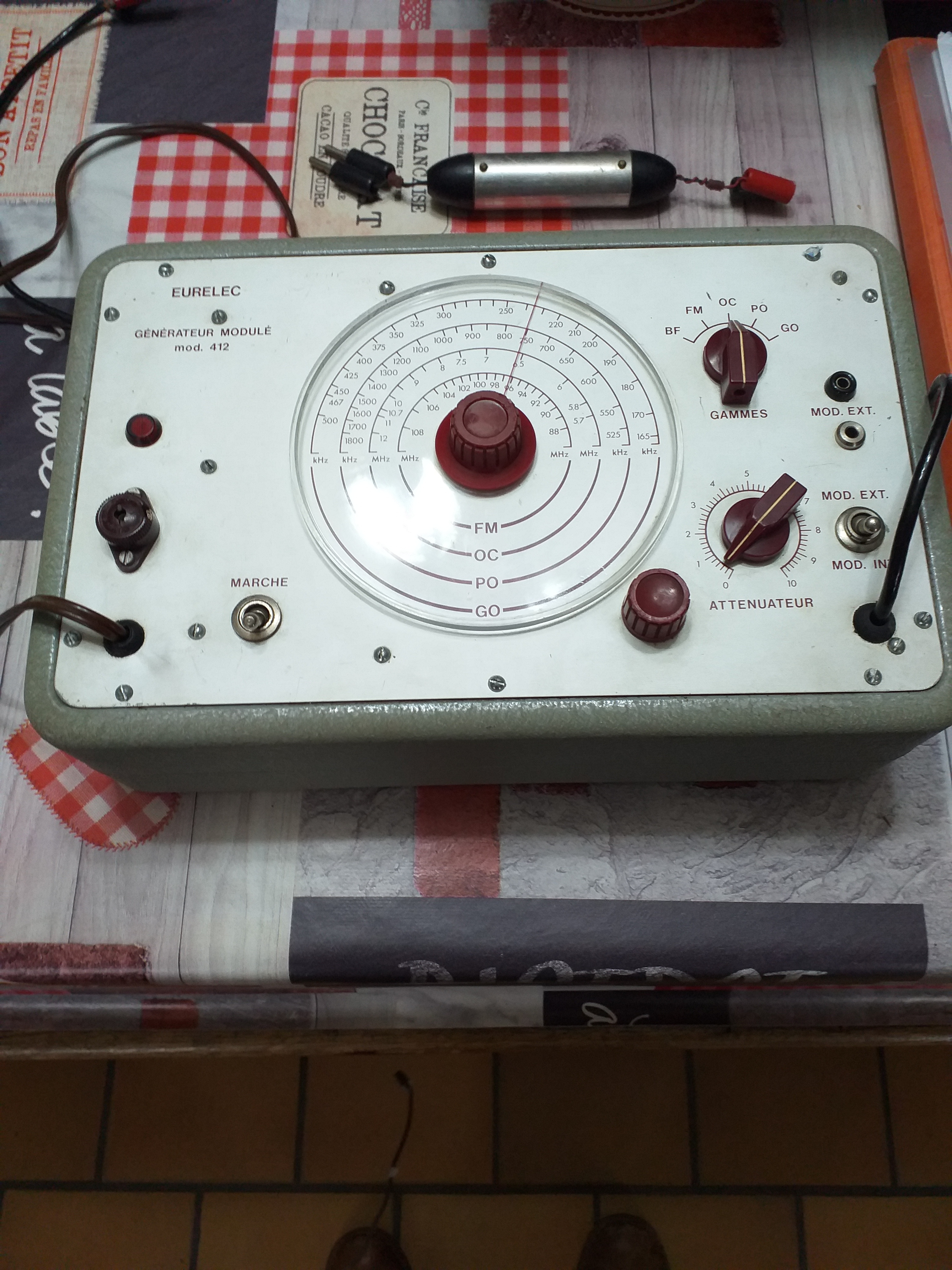

voila ce que j’ ai comme générateur c’ est valable pour s’ exercer ?
Cordialement
c’est un appareil de mersure basique de chez Eurelec …Mais, pour une fois (et contrairement au lampemètre Eurelec, ou au contrôleur universel Eurelec, qui sont des bouses d’une précision hectométrique !) Ce géné H.F est, certes, basique, mais plutôt bien conçu, et assez bien étalonné (sous réserve , bien entendu, quil nait pas été mal monté, ou mal utilisé …)
Donc, oui ! , je dirais que c’est valable pour débuter dans le dépannage et le réalignement de postes radio (bien sur, ça vaut pas un gros « Ferisol » , mais c’étais déja bien pour un amateur ou un artisan, qui débute, et en tous cas bien mieux que certaines petites hétérodynes tous courants ! )

C’est ce que j’utilise depuis 2 ans (avant je n’avais aucun générateur). J’en suis bien satisfait, et pour ce que je fais (réglage FI et alignement), la précision me paraît suffisante.
J’ai eu la chance de trouver cet appareil sur un vide-grenier à très bas prix. J’ai juste changé les condensateurs et il est reparti sans problème.

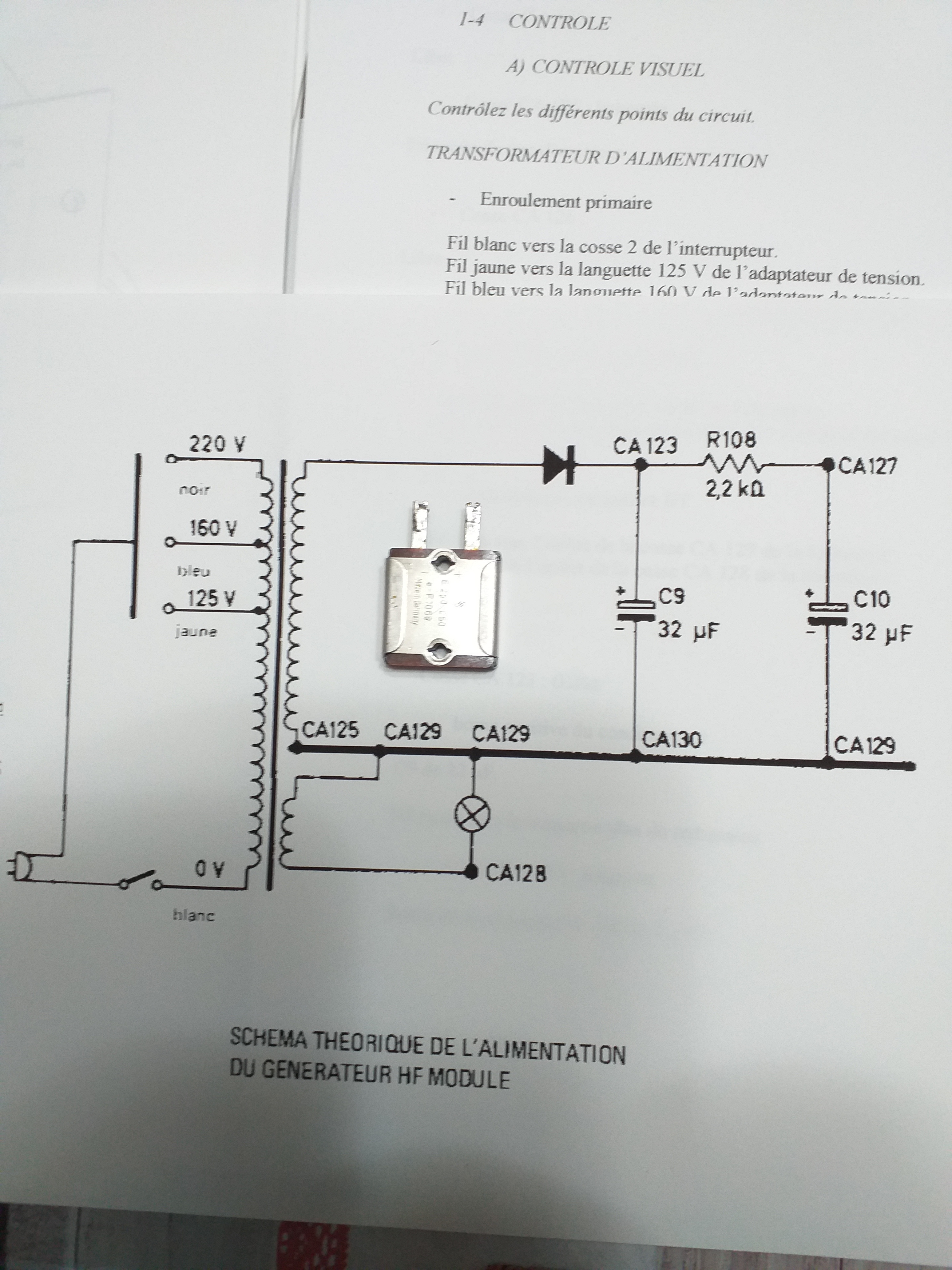

Pouvez vous me dire quelle diode je pourrai metre pour remplacer ce que j’ ai photographier et d’ apres ce schéma sotie du secondaire 200V cette alime va sur le générateur Eurelec model 412 . j’ ai mesuré Vloss 72% C 1099 pF sur ce redresseur .
Cordialement.
une simple diode 1N4007
si necessaire ajuster ensuite R108 pour avoir la valeur de HT souhaitée
remplacez aussi C9 et C10 par du neuf
Merci beaucoup j’ avais déjà préparé les condos j’ ai du 47µF 450V ç convient ?
