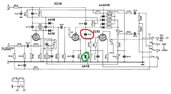

J’ ai repris le contrôle du module décodeur Grundig N°6 je suis tombé sur une diode 0401 j’ ai mesuré sur celle ci ( Ir 2nA, Uf 679 mv, C 30 pF ) . Ma question pensez vous qu’ elle est valable ?
2° sur le schema que je vous joint est écrit C15=18pF avec une diode AA118 entouré en vert
hors sur mon décodeur j’ ai C15=30pF en rapport surement avec la diode 0401.

Avec Uf = 679 mV ce n’est pas une diode germanium, donc pas équivalente à une AA118.
Le rôle de cette diode semble être une limitation de l’amplitude (écrétage) de la sous-porteuse à 38 kHz reconstituée.
Avec une diode silicium l’amplitude devrait être plus importante qu’avec une AA118.
Merci a vous pour ces renseignements mais, j’ ai des diodes AA118 neuves dois-je mettre cette diode avec un condo de 18pF ? comme prévu sur le schéma.
N’importe quelle petite diode au silicium comme une 1N4148 conviendra

Cette diode est une détection du 38 kHz, on court-circuite l’alternance positive et ne garde que la négative …

La valeur du condensateur a sans doute été augmentée pour obtenir plus de signal à 38 kHz sur la détection et de ce fait aussi plus de tension continue résultante sur la grille de la EC92.
Vous pouvez soit laisser ainsi soit remettre la valeur originale et voir le résultat.
Certaines fois en cours de fabrication des valeurs sont aussi changées ou dans des bulletins de service ultérieurs il est conseillé de modifier telle ou telle valeur pour assurer un meilleur fonctionnement, dans le cas présent on ne peut pas le vérifier.
Il ne faut donc pas faire « une fixation » sur la valeur de ce condensateur mais mesurer et contrôler la présence des signaux 19 et 38 kHz à l’oscilloscope c’est la seule façon de progresser selon moi dans cette réparation.

tout depend du courant direct de test de la diode donc de l’appareil qui la mesure
les diodes a point ont une resistance intrinseque assez eleve
d’apres les doc a 10mA direct la tension est de 1.02V
