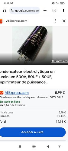

Ce condo doit aller ?

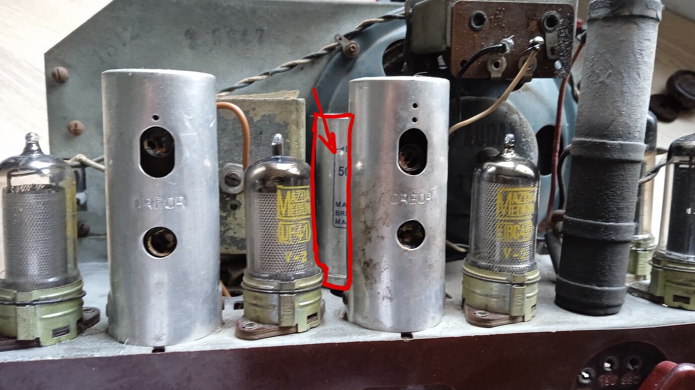

Mais encore, il y a certainement plus qui est inscrit sur ce condensateur, comme la désignation des cosses :
Ici :
Il y a vraiment de risque d’explosion, on en fait tout un plat mais si l’appareil fonctionne sans ronflement et que le condensateur ne chauffe pas il n’y a aucun risque.
Non justement, pas forcément si on utilise une polarisation négative pour la pentode finale par le retour du négatif.
Il faut observer à quoi sont connectés les trois fils : jaune, vert et marron.

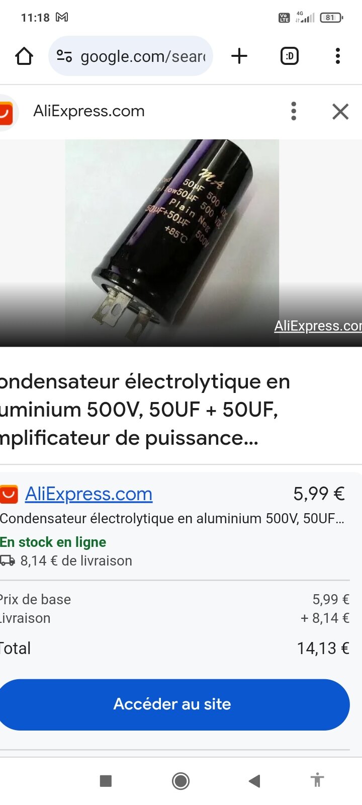

Il faut mettre des valeurs actuelles normalisées 47 µF plus faciles à monter et moins chers car pour celui-ci , je me demande comment il va tenir sur le châssis et le port est plus cher que le condensateur…

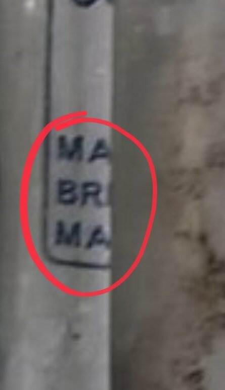

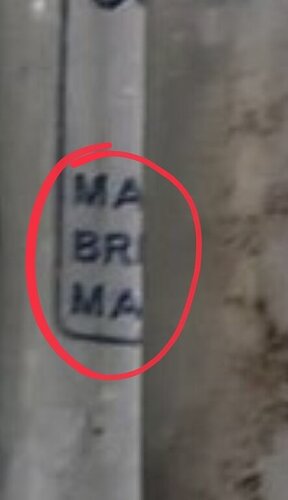

Ce qu’il y a noté sur ce condensateur de haut en bas, j’ai devissé l’écrou qui le tient sur le châssis pour mieux lire les informations
MCRO
50 + 50 μF
TS 350 V
TP 385 V
Max 200 ma 100 Hz
Breveté S.G.D.G
Sur le côté de ces informations perpendiculairement
Négatif cosse active.
il n’est pas chaud ce condensateur quand le poste fonctionne ?
alors laissez le tranquille
Le châssis étant relié au secteur je ne risque à le toucher une fois branché ?
Il suffit de débrancher le poste un bref instant pour toucher le boîtier tubulaire de ce condensateur en toute sécurité.
Il reste froid !

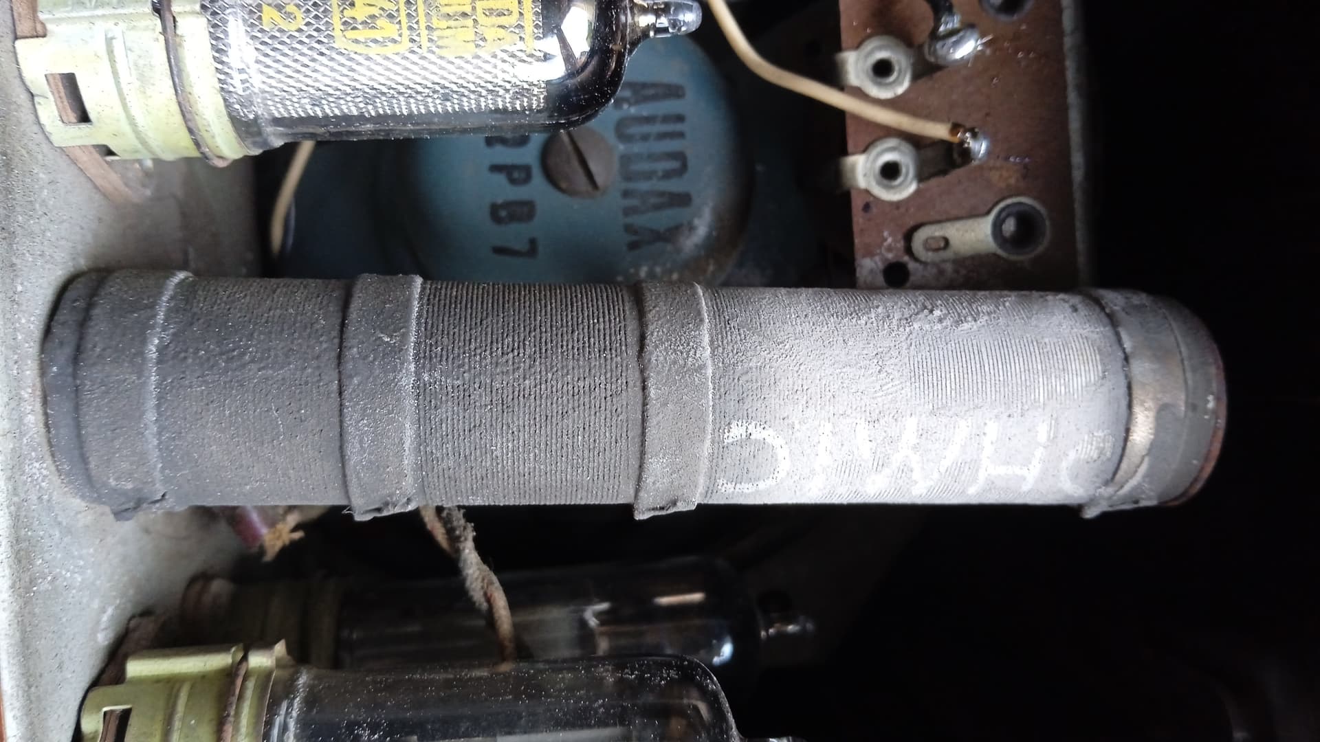

C’est normal
surtout si le poste est alimente en 220V
C’est justement ce que j’ai écrit + haut ! ⇒
Tout à fait normal, c’est une résistance bobinée qui chute la tension pour l’adapter à celle nécessaire pour le chauffage des lampes.
Elle est là parceque ce poste est un tous-courants et ne possède pas de transformateur d’alimentation.
