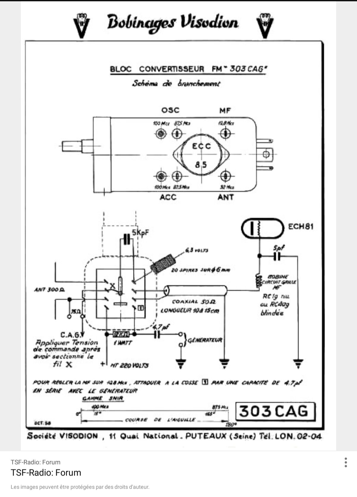

D’après un article du HAUT-PARLEUR n° 1 047, le convertisseur FM précâblé et préréglé :
réf 303 – marque VISODION.
Copie du schéma se trouvant dans l’article.
Bien cordialement.

Bonsoir
Un autre schéma
Salutations Jean-Luc
