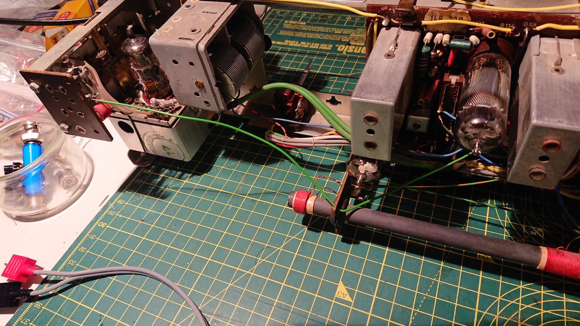

A priori lle phénomène a lieu avec un écart de 10.7 MHz c’est plutôt de la transmodulation et pas un problème de fréquence image ni le classique brouillage par une réponse parasite avec un écart de 21,4 (deux fois la valeur de la MF)
C’est peut etre du au fait que l’entrée est à large bande , ça convenait parfaitement lorsqu’il y avait peu de stations dans la bande mais plus maintenant
J’habite à côté de Grenoble et le centre d’émission de la Tour sans Venin est à 2 km à vol d’oiseau.
Une vingtaine d’émetteur de 1kW PAR est implantée sur ce site.
Sur un simple dipôle, les niveaux sont très élevés et j’utilise des atténuateurs pour alimenter les rx FM …
La plupart des transistors doivent être utilisés antenne télescopique repliée.
Donc si vous êtes dans le même cas que moi, ne vous étonnez pas des problèmes qui peuvent apparaître sur certains récepteurs !
Bonne journée
Serge F1CJL
qui dit transmodulation dit non linéarite dit IP3
En effet c’est la seule explication de l’écartement de 10.7 MHz…
Il faut que je regarde cela plus en profondeur car je ne vois pas sur quels réglages d’un poste radio je pourrais intervenir pour tenter d’améliorer ce chiffre.
J’ai essayé la réception avec un attenuateur de 6 dB mais ça ne change rien. Mis à part une baisse globale du niveau la réception simultanée de deux stations reste toujours audible.
J’ai remarqué aussi que quand je parcourt le cadran FM sur une grande partie de la moitié basse il n’y a pratiquement pas de réception et quand on passe à l’autre moitié il y en a beaucoup avec des stations superposées…
J’ai aussi l’impression qu’il s’agit d’une ou deux stations qui sont superposées aux autres.
Question :
Est-ce que l’alignement aurait qq chose à faire dans ce genre de problème ?
Si les réglages du tuner ont été trafiqués par quelqu’un avant moi est-ce que ce genre de problème aurait pu apparaître ?
La transmodulation joue sur l’amplitude du signal voir effet Luxembourg
L’intermodulation sur amplitude et fréquence
les non linéarités ou IP3 sont dues a la conception de l’ampli , son point de polarisation, le type de tube utilisé et la circuiterie grille et anode
pas facile a modifier

Bonsoir

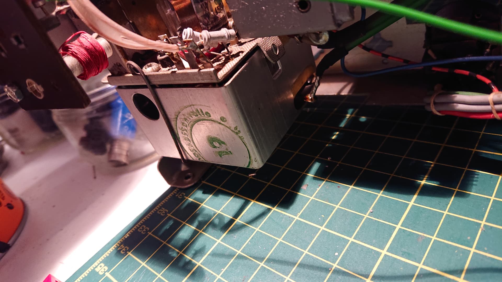

Il me semble reconnaître une tête FM Philips !
Pour un poste allemand bizare ,la tête a été remplacée, la fréquence va jusque 104 Mhz or je ne sais pas si la tête va aussi loin et si c’est le cas l’adaptation à la moyenne fréquence ne doit pas être correcte !
Salutations Jean-Luc
Effectivement avant de me lancer au processus d’alignement je ferai ce test histoire d’avoir validé les lampes avant de passer aux choses sérieuses.
Ça va être coton :cry::joy:

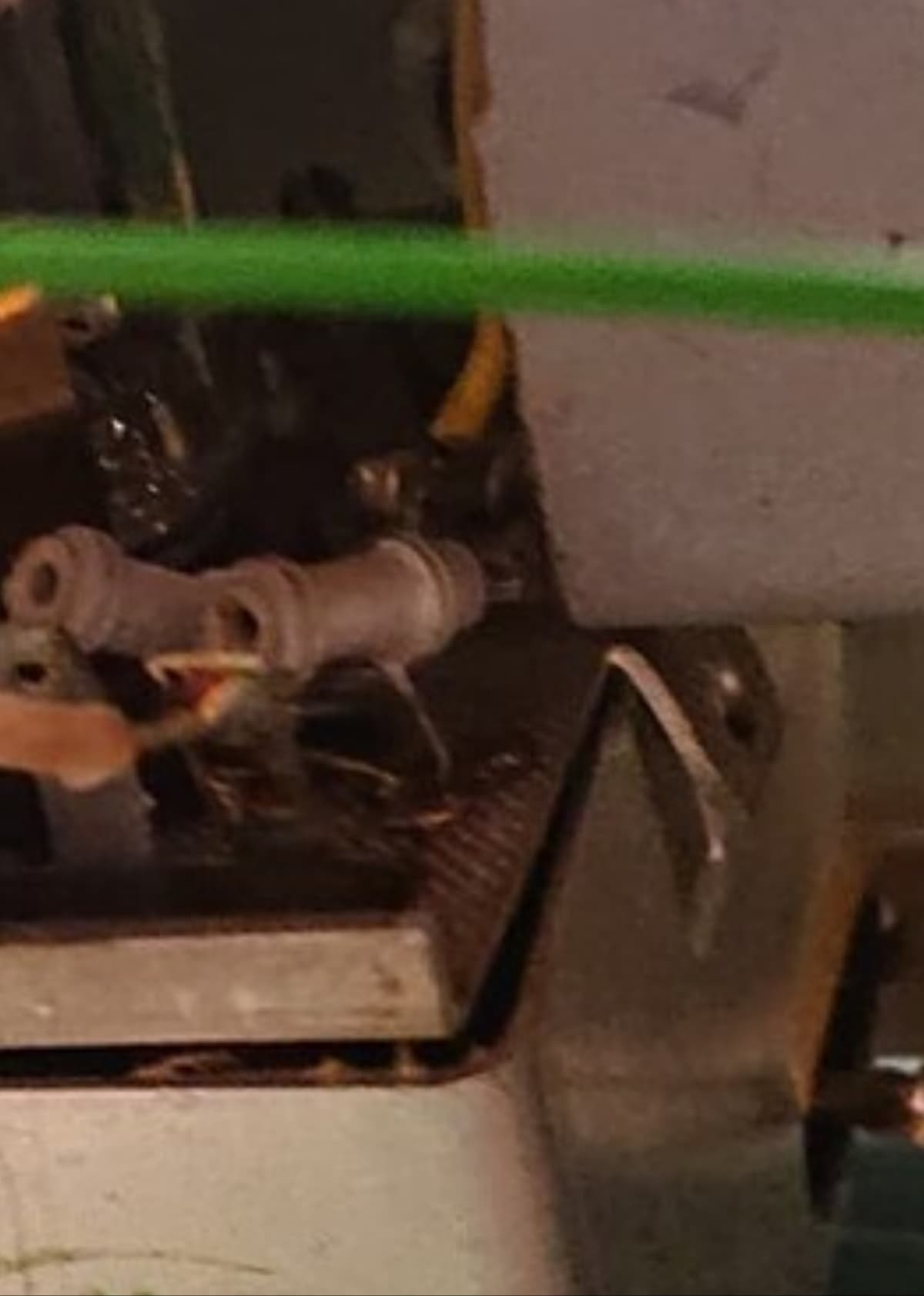

On voit très bien la patte de fixation pliée sur la photo !
Cette tête FM Philips n’a qu’un réglage sur le premier MF à l’intérieur de la tete
Voir ici : Modification tête FM Philips

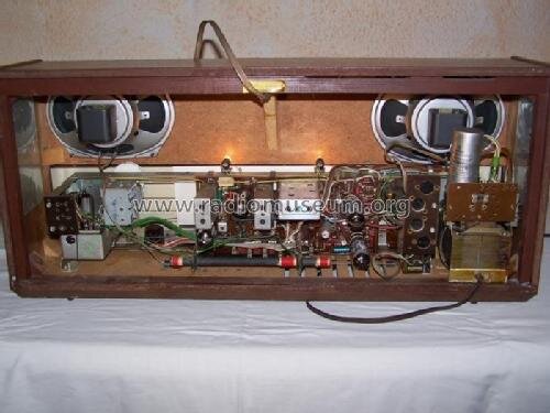

Sur la photo disponible (pas très nette hélas) sur Radiomuseum.org j’ai l’impression qu’il s’agit de la même tête :face_with_head_bandage:
Oui c’est bizare à moins que la photo est été prise sur le même poste !

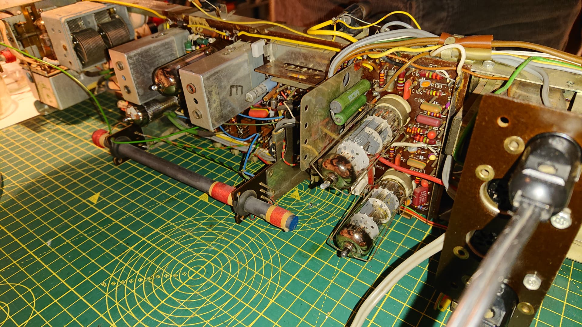

Comment est fixée la tête ?
Pouvez vous faire une photo du chassis ?
Je le ferais dès que possible!
C’est aussi la même chose sur les photos ici.
Les voici…
Ça serait une sacrée coïncidence !
