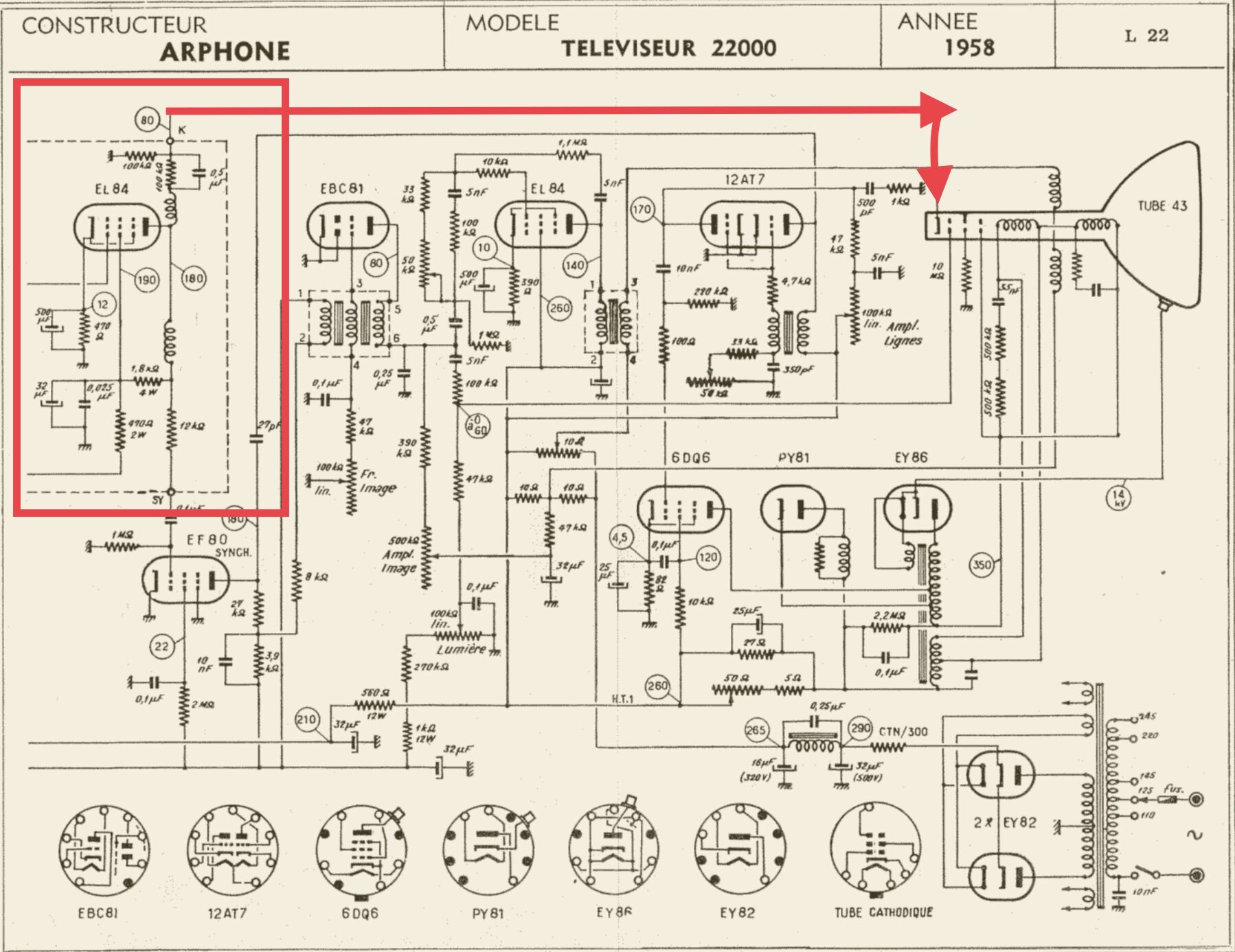

si votre TV ressemble à l’Arphone 22000, le tube Final Vidéo est une EL84. Il faudrait mettre la vidéo composite sur la Grille de commande (pin 2 sur la doc du tube).
EL84 :
Schéma ampli vidéo final Arphone 22000 :
Si c’est un autre tube Final Vidéo, le rechercher dans notre base de données et attaquer sur Grille de Commande (G1).
Le tube final vidéo est facile à trouver, son Anode est reliée à la Cathode du CRT à travers un jeu d’éléments R/L/C (« peaking » bande passante vidéo).

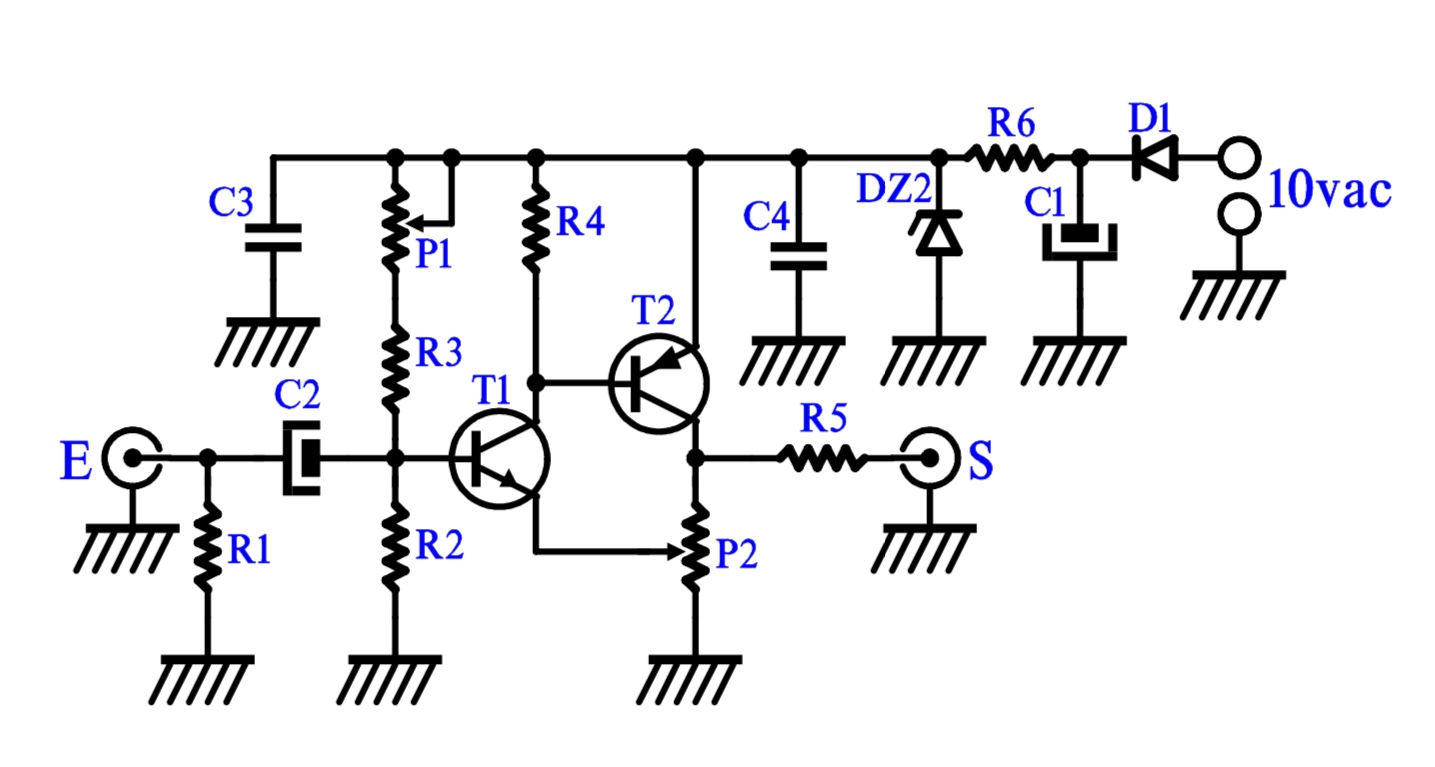

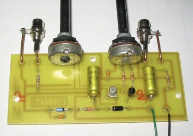

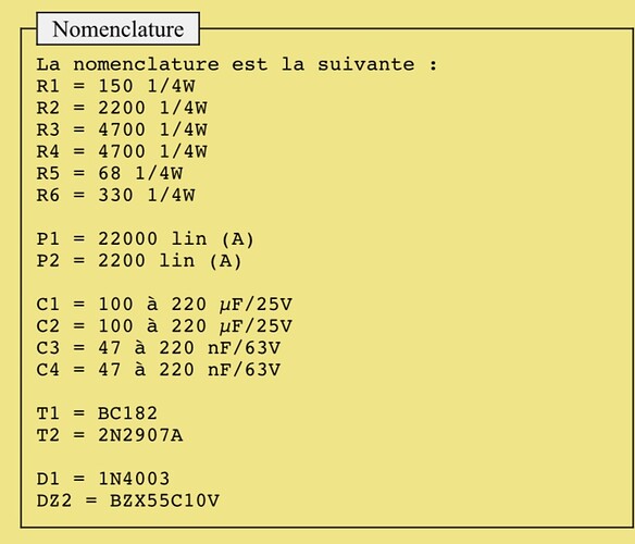

Note : il est possible que le signal composite manque de contraste, le seul tube Final Vidéo n’ayant pas assez de gain.

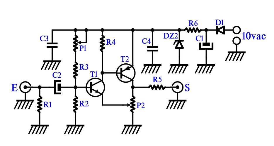

Nos amis de CFP-Radio ont créé un préamplificateur vidéo pour anciennes TV monochrome, voir ici, les réalisations TV en bas de page :
Schéma préampli vidéo & liste composants :
Circuit terminé :

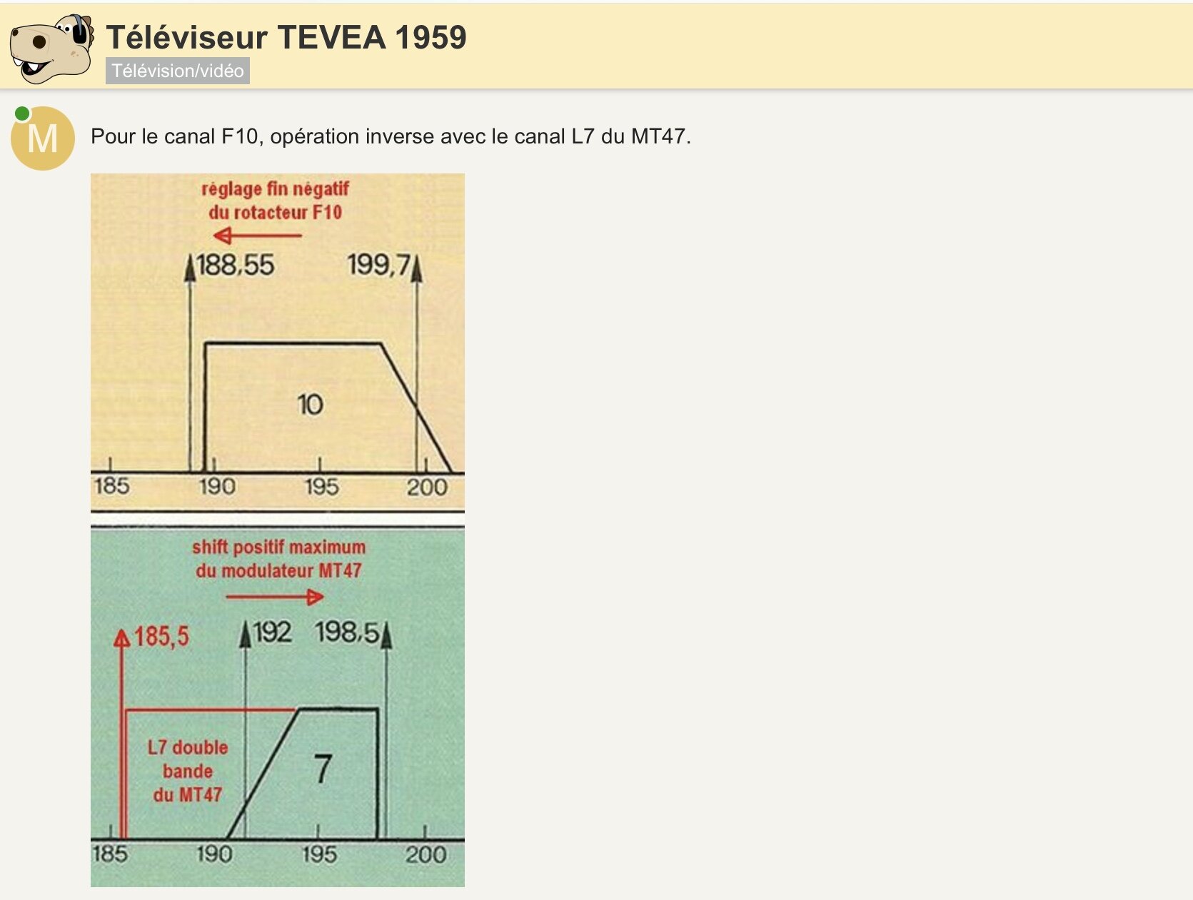

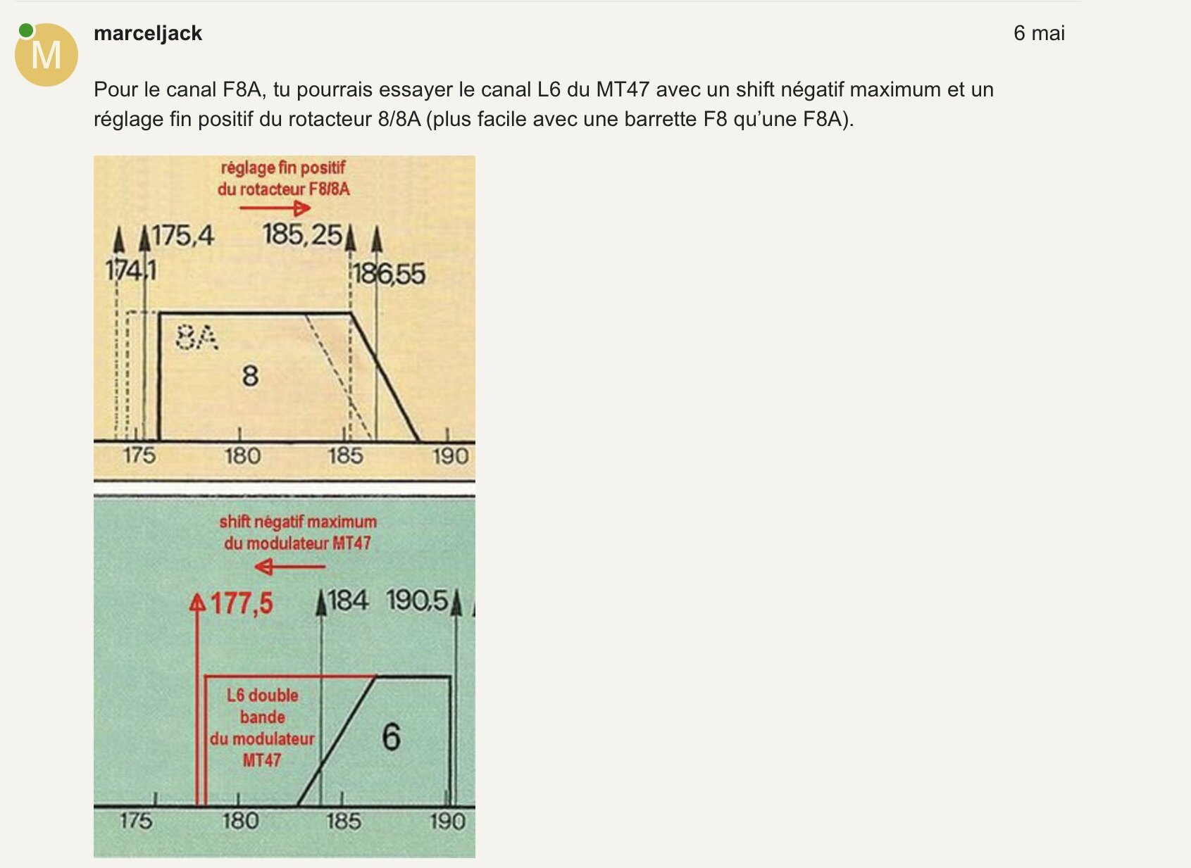

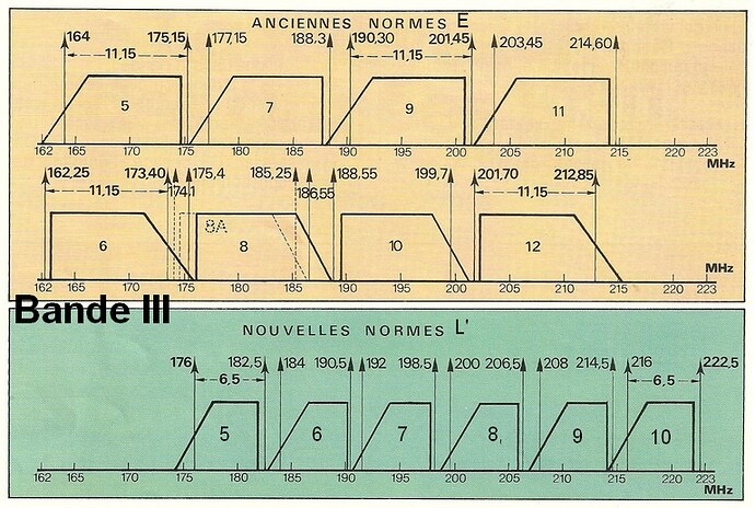

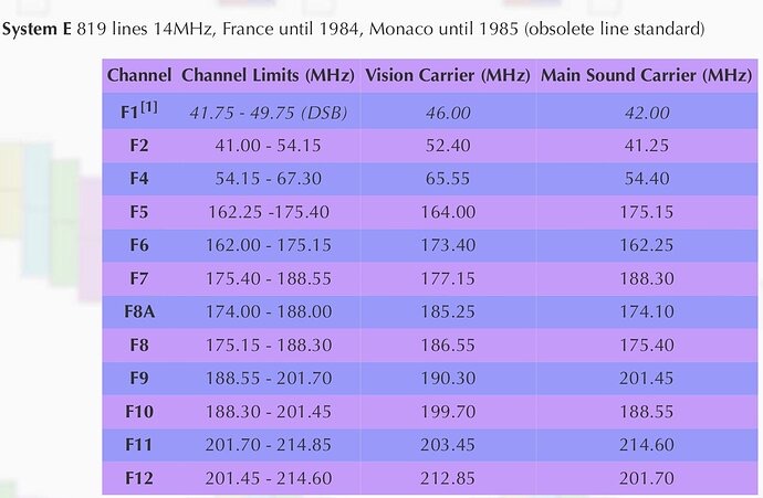

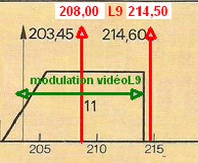

Faire fonctionner l’Arphone en VHF :

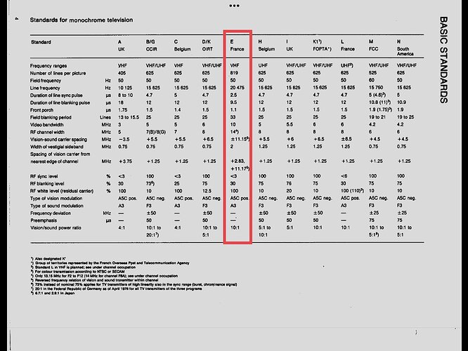

L’ancienne norme Française E (819 lignes) avait un canal de 14 MHz de large, donc très supérieur au 7 MHz (Norme B) ou 8 MHz (Norme G).
Norme E en rouge :
Par expérimentation, nos membres du forum ont déterminé que certain canaux VHF Norme E pouvaient être compatibles avec un Canal norme L de 8 MHz (France 625) en jouant sur le « Fine Tuning ».
Ces essais concernent le Modulateur Terra MT-47 et pas un autre modèle.
La compatibilité est seulement en VHF Bande III « High Band ».
En VHF Bande I, « Low Band », aucun canal compatible.
ici, en capture d’images du forum, des précisions à ce sujet.
Note aux membres du forum : regroupement en un seul fichier de discussions diverses à ce sujet. Pardon! pour les duplicatas.

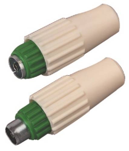

J’ai une question.

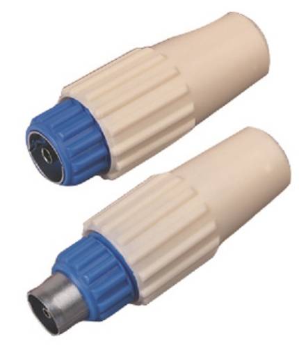

Le téléviseur est équipé de fils d’antenne avec des connecteurs femelles.
Les connecteurs mâles que j’utilise en Italie ont la même forme mais sont plus grands.
Les connecteurs femelles du téléviseur ont un diamètre intérieur de 9 mm.
Sont-ils toujours disponibles sur le marché ?
Ou s’agit-il d’une technologie ancienne ?
Merci à tous
C’est l’ancienne norme française 9 mm.
On trouve encore des fiches mâles à ce diamètre : elles ont une bague de couleur verte, mais on trouve aussi des adaptateurs 9/9,52 mm
fiches coaxiales 9 mm collerette verte
fiches coaxiales 9,52 mm collerette bleue
source : Fiche coaxial 9 et 9,52 - 4W51386 - Webcatalogue Quincaillerie Aixoise

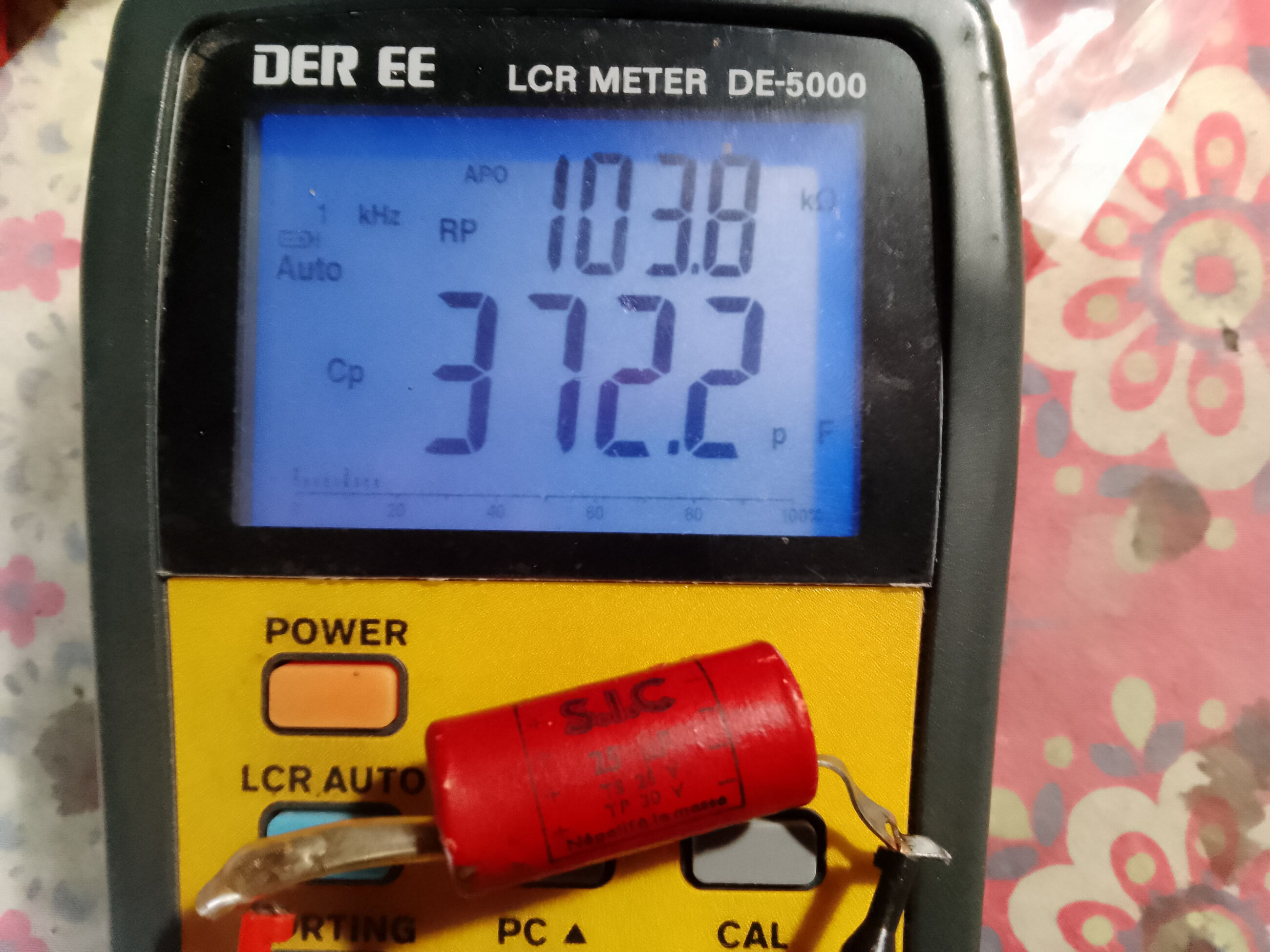

Bonsoir à tous.

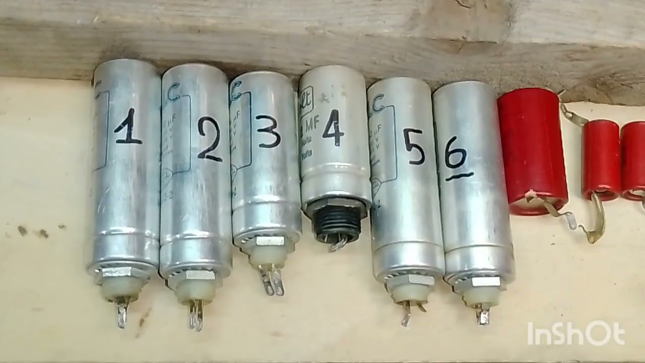

J’ai remplacé le gros pétard.
J’ai mesuré le condensateur hors circuit.
Il a l’air usé mais toujours en bon état.
L’écriture indique 500 uf TS 25V TP 35V.
Je l’ai remplacé par un Elna 470 uf 63 V.
Je peux également monter des Nichicon 680 uf 35V.
Et il est installé sur la broche 3 du EL84 vertical final.
Si je monte le 680 je ne pense pas qu’il y aura de problèmes.
J’ai mesuré la tension ; 11V.
Sur le schéma de l’Arphone 22000, il est indiqué 10 V.
Cela peut être bien.

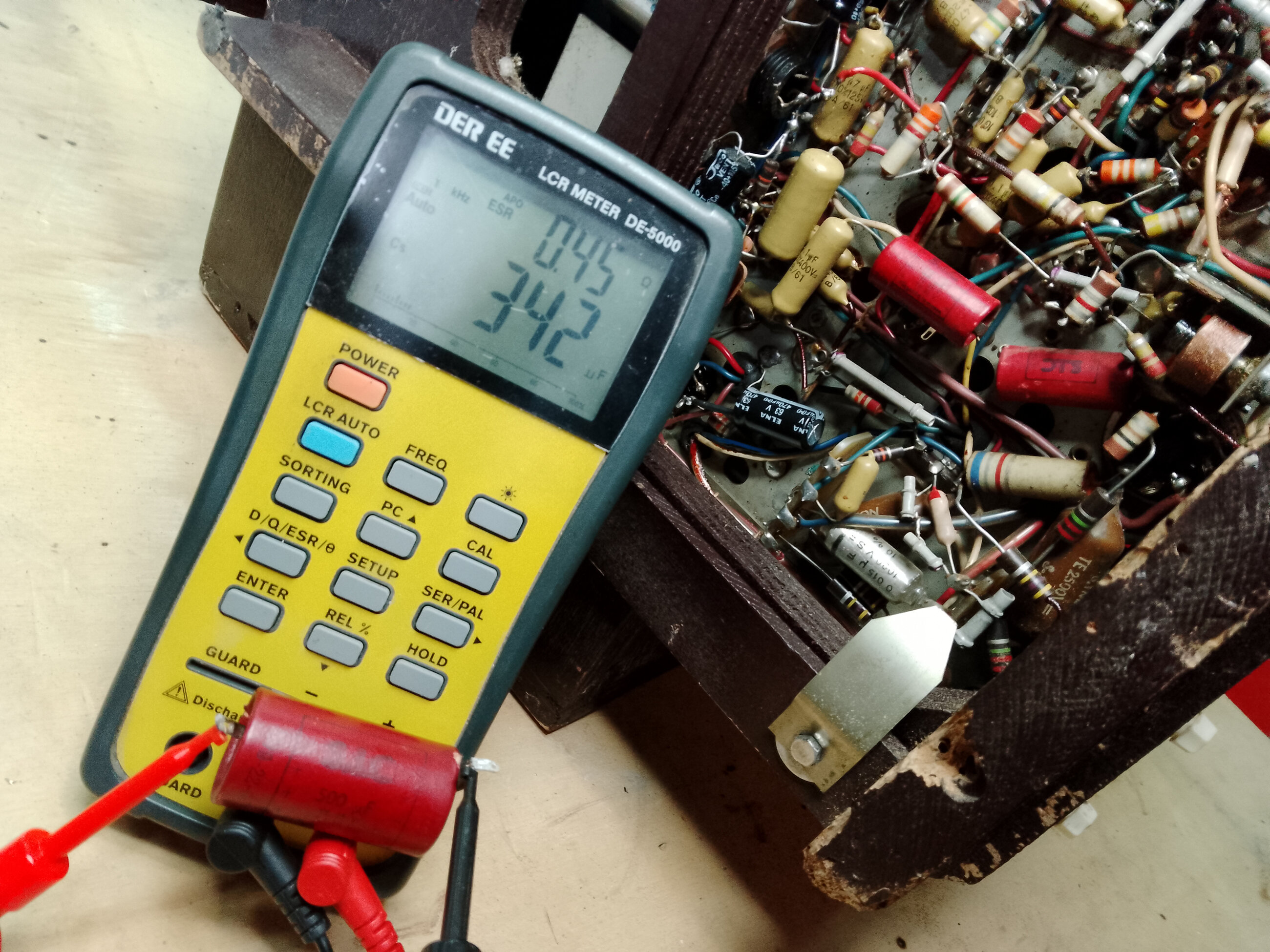

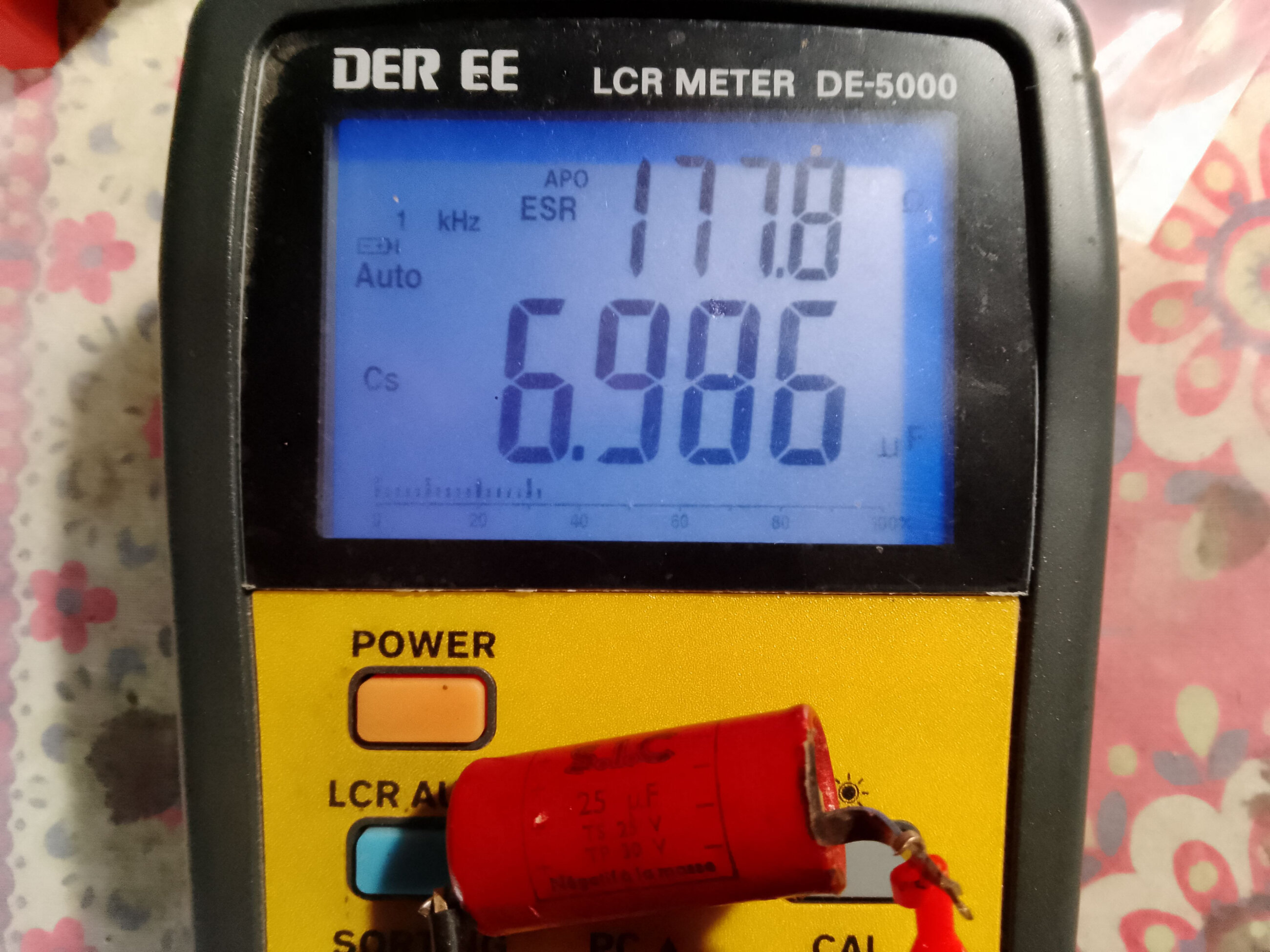

Bonjour tout le monde.
Mettez à jour la situation.
Les condensateurs rouges restants sont endommagés.
L’un était situé sur PY88, l’autre sur 6DQ6A.
Je l’ai remplacé par Nichicon.
En attendant les Ec88/86, je vais continuer avec les condensateurs restants.
Merci à tous
ceux la c’est meme par la peine de les tester c’est du temps perdu
on remplace sans se poser de questions
