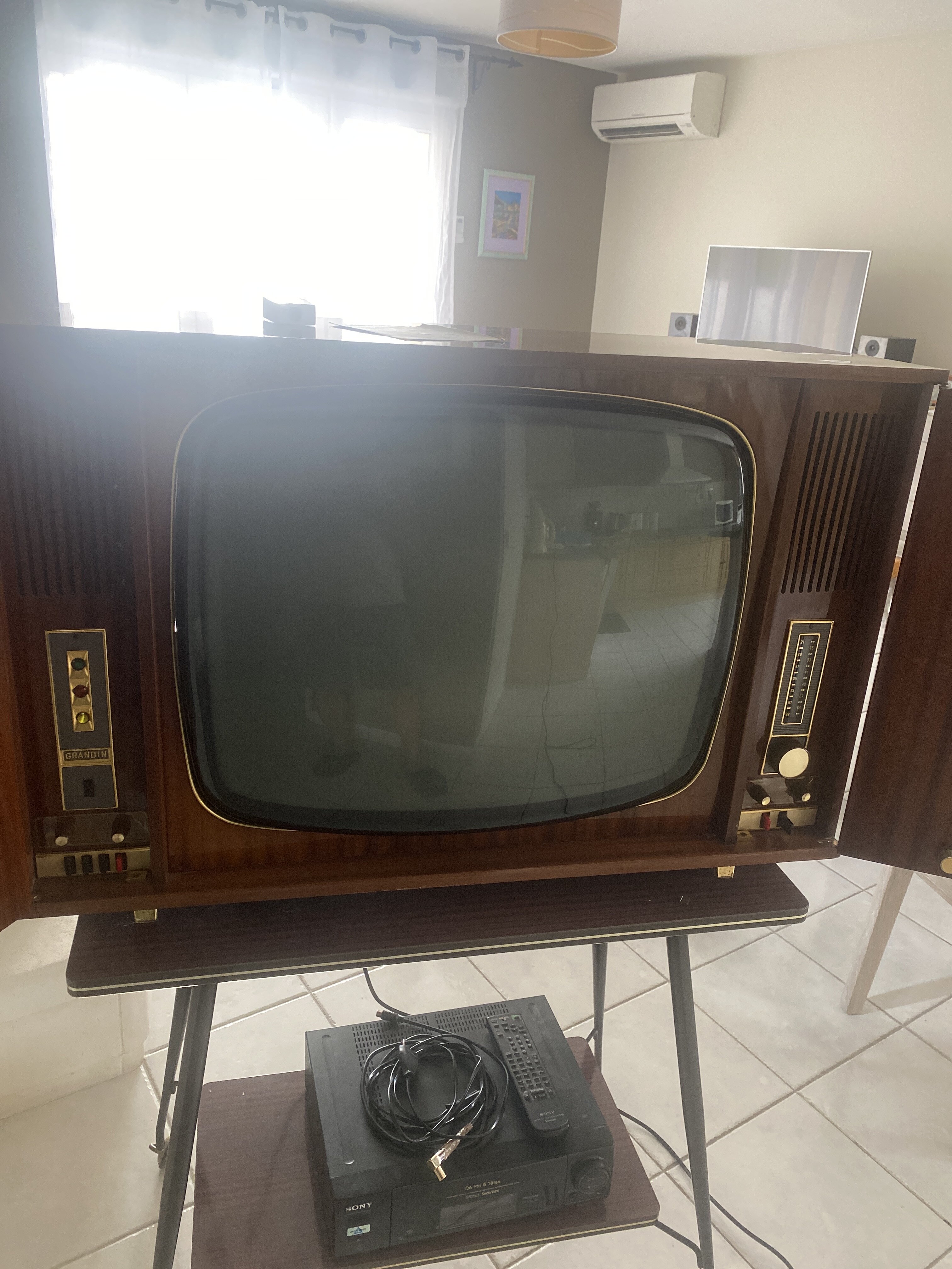

TV Grandin Annapurna 1969 en panne
je prefererais la confier a quelqu’un qui connais afin de la remettre bien d’applomb pour la garder precieusement, j’ai vu qu’il y a des personnes autour de chez moi sur la carte je vais voir si c possible

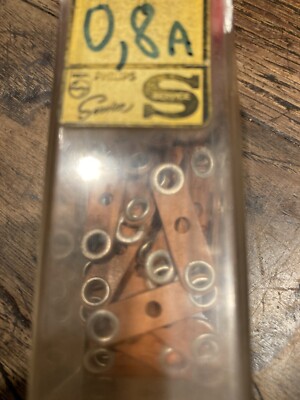

0.8A ferait sans doute l’affaire mais comme le dit KIKI37 : ne rien faire tant que les diodes et condensateurs chimiques ne sont pas vérifiés.
Bonjour Tgogar,
Ci dessous la photo des fusibles et de leurs logements :
Rien de noté sur les fusibles sur leurs valeurs

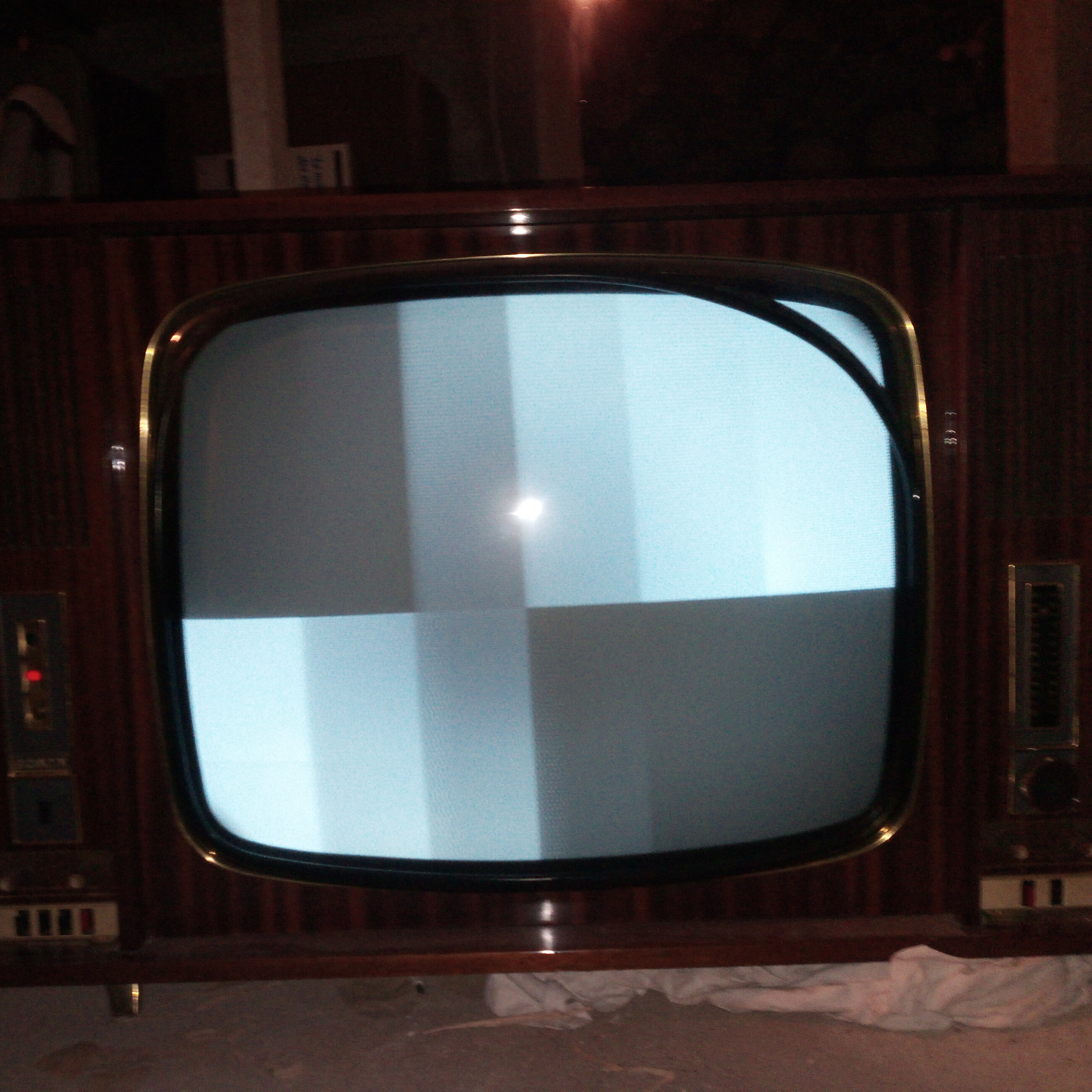

Une photo du TV rallumé ce matin qui laisse apparaitre un problème de linéarité verticale, une investigation s’imposera.:
De ce que je me souviens sur sa remise en route: *
En premier lieu, une haute tension d’alimentation en défaut, la cause était un condensateur de filtrage HS.
En second lieu, l’étage ligne (puissance ligne) en défaut également, je ne me souviens plus bien comment le problème avait été corrigé
En troisième lieu, l’image pompait si le contraste et la lumière était trop marqués = le changement des tubes de puissance de l’étage ligne et THT avait résolu le problème.
Quelques dérives diverses résolues essentiellement par changement de condensateurs de liaison et je crois aussi une ou deux résistances compètement hors clou (se méfier de celles de très fortes valeurs).

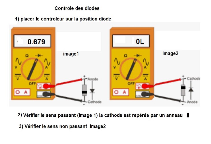

ok merci pour ses precisions je vais remettre le fusible sur 17 et laisser ce scotch.Par contre j’aimerais essayer de controler les diodes et condensateur de filtrage avec mon metrix,pouvez vous me dire comment proceder?
Pour les diodes
Super merci je vais essayer de faire ça deja
et TV debranché
Bonjour,j’envois une bouteille a la mer, je cherche une personne capable de remettre en route ma télé noir et blanc de 1969 qui est dans un très bel aspect mais elle a un soucis au niveau de l’alimentation HT,il y a un fusible a remplacer mais auparavant il faudrait contrôler l’ensemble avant un demarage.Actuellement a la mise sous tension toutes les lampes s’eclairent ,pas de bruit ou d’odeur suspectes mais aucune image et aucun son.Je suis dans le gard a 10km d’Avignon. Merci

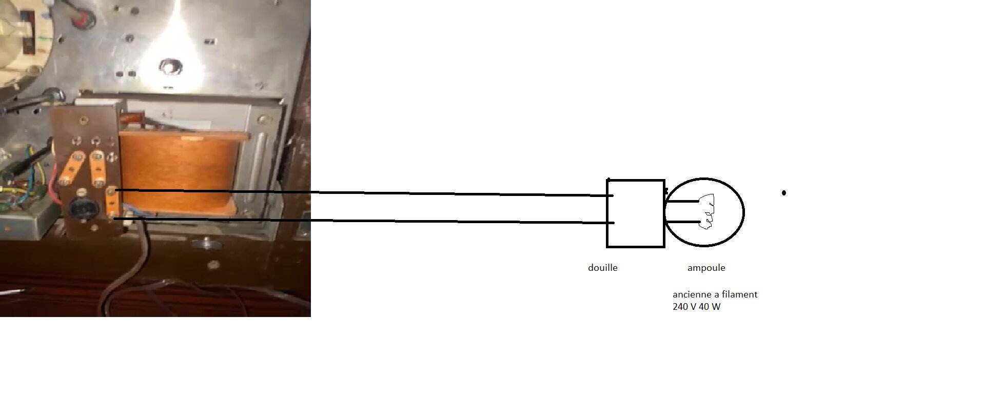

pour faire un test rapide de l’alimentation HT
faire ce montage avec une ampoule 240 V 40 W à FILAMENT les anciennes ampoules
laisser le fusible hs de 500 mA et brancher la lampe comme ci dessus
mettre en marche que se passe t-il ?

si je fais le test de l’ampoule ca me donnera une idee peut etre
Ce test va surtout permettre de voir s’il y a une consommation anormale.
