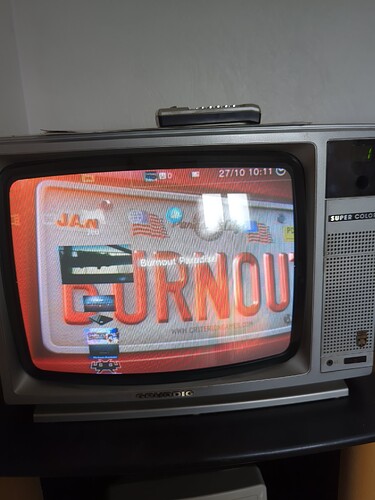

Le cadrage dans ces conditions est trop a droite et l’amplitude trame trop haute ou plutôt défaut sur la demi image supérieure… Dans ce cas essaie déjà de remettre tous les réglages a l’origine (si tu y as trop touché). Si tu n’as pas de crachements ni de réglages fantaisistes, tes potars son bons. rien ne t’empêche de leur mettre un petit coup de bombe. Les condensateurs à cet âge sont à changer mais ton tv ne me donne pas l’impression d’en avoir besoin.

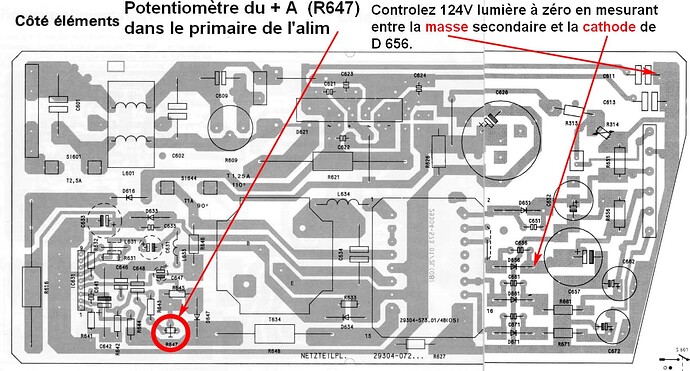

Avant tout, un technicien doit vérifier la tension du balayage ligne ici nommée + A qui doit être de 124V lumière à zéro. Si cette tension est plus élevée, les amplitudes lignes et trame seront disproportionnées. Et ton image folklorique. Ca ne m’a pas l’air d’être le cas mais ça ne coute rien de vérifier. Attention a bien respecter masses primaire et secondaire… Ne rien mesurer par rapport à la masse du primaire!!!
Souder sur R521 dans le balayage ligne une diode BA 157 afin de recadrer horizontalement dans un sens. Si c’est pire, la souder en sens inverse. La retirer si ce n’est pas probant. Ca te permettra de gagner quelques cm en plus de décalage horizontalement et rattraper autant que possible ton defaut de phase…

Il s’agit justement du réglage « d’origine » (je l’ai récupérée comme ça), j’ai pris cette photo avant quelconque modifications de ma part (j’ai remarqué que la Télé avait déjà été démontée, il me manque une vis, mais je lai eu comme ça)
Que veux-tu dire part « la correction restera ainsi » ?
Je n’ai pourtant pas fait grand chose, j’ai juste modifié BA et BL. Je n’ai aucunes notions en soudure, ce pourquoi j’ai tenté un peu otus les réglages de ces 2 potentiomètres…

@tontonve : Le cadrage dans ces conditions est trop a droite
@sJARB : J’ai pas spécialement remarqué de mauvais cadrage horizontal pourtant ?
Peut être un petit peu mais que de quelques pixels. C’est moins grave qu’en vertical
@tontonve : amplitude trame trop haute ou plutôt défaut sur la demi image supérieure…

@tontonve : Avant tout, un technicien doit vérifier la tension du balayage ligne ici nommée + A qui doit être de 124V lumière à zéro
@sJARB : Vérifier la tension entre les 2 composant en vert et surtout éviter les contacts avec le composat en rouge
@tontonve : Souder sur R521 dans le balayage ligne une diode BA 157 afin de recadrer horizontalement dans un sens. Si c’est pire, la souder en sens inverse. La retirer si ce n’est pas probant.
@sJARB : Souder une diode en parallèle de R 521 d’un sens ou d’un autre par rapport au rendu de l’affichage

Je ne suis pas convaincu que ton module synchro soit en panne surtout en voyant cette photo de la mire
Quand les stations grundig arrivaient à avoir ce type de géométrie, c’était l’apéro assuré… Ce CUC C ne sera jamais un réel moniteur! Et il a surtout l’âge de ses artères (vers 1985).
