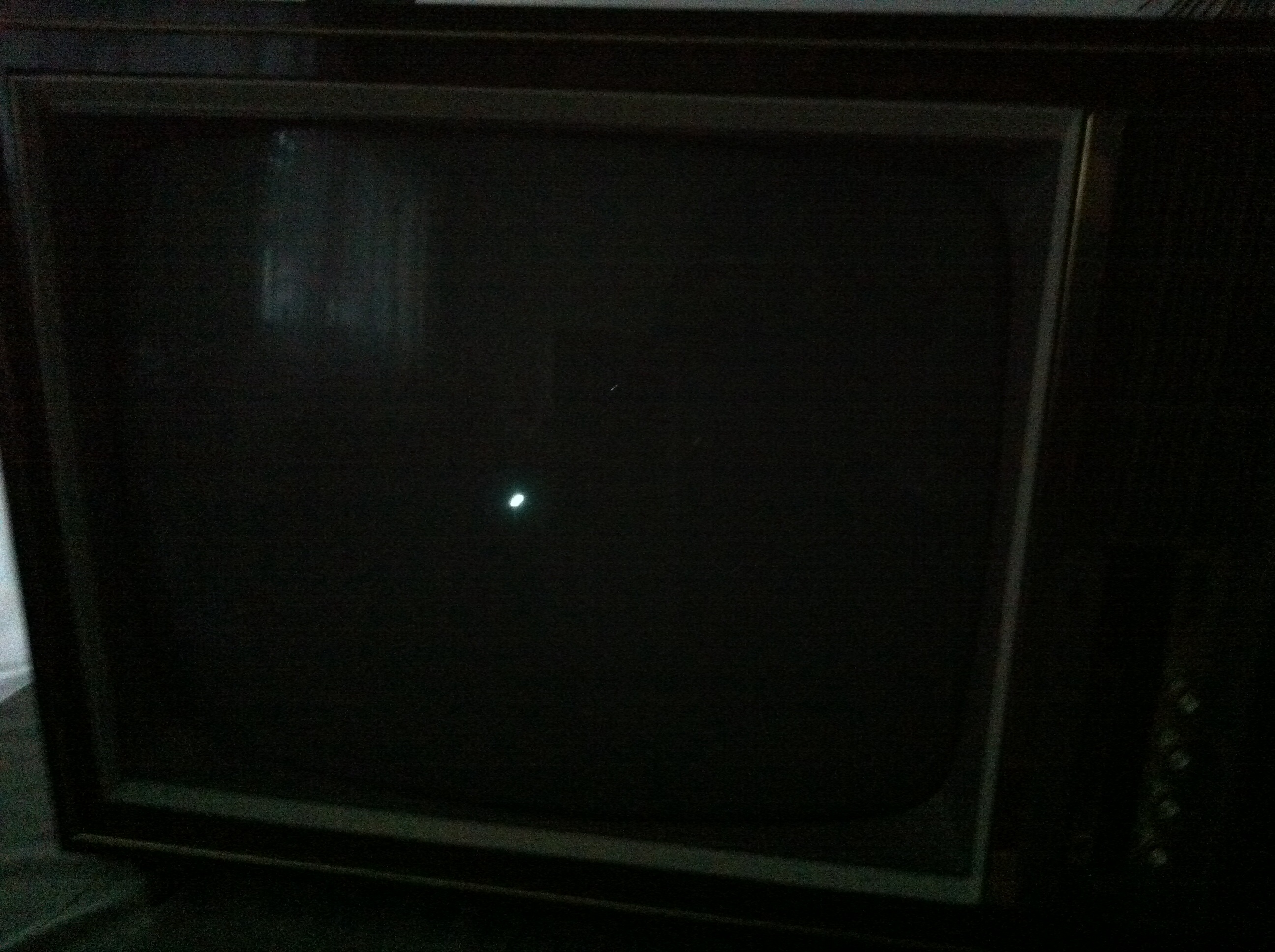

La plupart des anciennes TV avaient le point lumineux au centre de l’ écran à l’ extinction de l’ appareil .
En effet le canon du TRC ( cathode encore chaude), continue d’ émettre des électrons , le ballon du TRC est encore chargé à la THT , mais les bases de temps sont arrêtées , donc plus de déviation du spot ! , donc point lumineux au centre qui à la longue peut brûler la surface luminescente .
Par la suite un dispositif de blocage d’ émission du TRC a été installé sur les Tvs plus récents.
C’est facile à rajouter ce dispositif . on peut aussi avant arrêt du TV , mettre la luminosité au mini ! :wink:

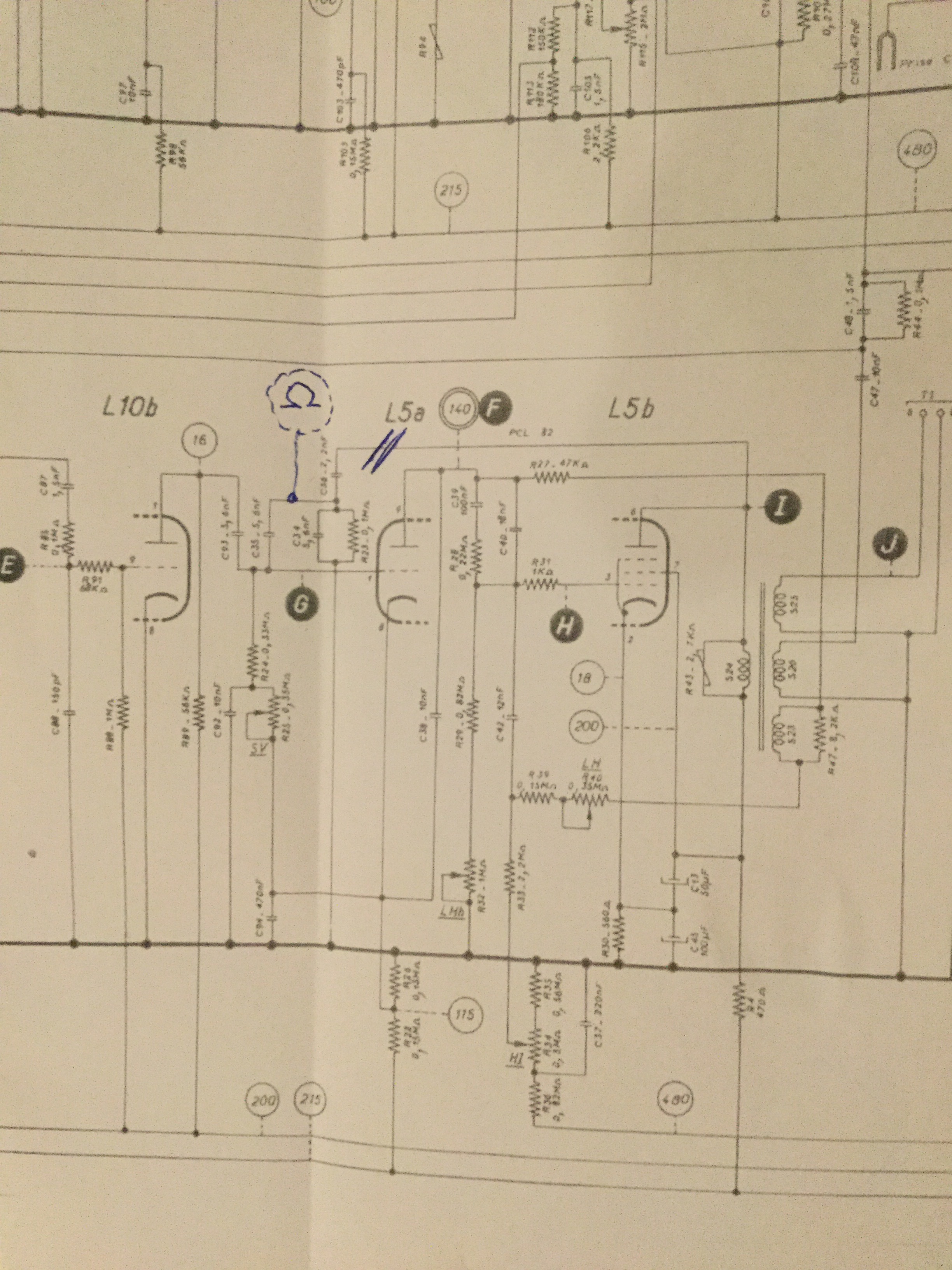

Bon il y a des petites déviations par ici et par la (des résistances qui changent de plus de 50% de leur valeurs), je suppose que les mesures indiques dans les double-ronds sont fait que quand le générateur de mire fonctionne? Sinon il y a des grosse incohérences comme par exemple sur l’anode de PLC82 (ampli vidéo L5a) avec 62V mesures et 140 indique sur le schéma. Je vais changer toutes les résistances qui on déviés de plus de 20% de leur valeur.
ok et vérifie les condos celui de grille pentode et celui de cathode
Bon on avance 2 résistances changes, et deux capas, douteux vires. Aucun changement au niveau de l’image mais les tensions sont plus proches du schéma. Mise a part le L5a ou j’ai toujours des tensions incorrects (notamment sur l’anode) . Je vois quand même toujours le retour du spot!

Désole je suis allé un peu vite, je vais detailler tout ca ici:
la résistance de 560ohms R13 (515 réellement) ne fume plus, la résistance qui était de 4,1 kohms R46, j’ai rebaisse ca résistance avec une résistance de 20kohms en parallèle pour avoir ce qui m’a donne 3,6kohms (plus proche de sa valeur sur le schéma 3,3kohms). La HT correspond au schéma avec une variation de moins de 5%

Pour ce que j’ai change,
R4 qui était de 876ohms (470 sur le schéma),
R5 qui devrait être a 100kohms mais était a 143kohms
Pour les condensateurs j’ai change le C108

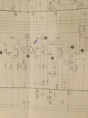

et j’ai trouve un condensateur de 4,7nf qui ne semble pas être marque sur le schéma:
Voir le schema que je vais joindre, sur le quel ce condensateur est relie entre le point omega et le point I (anode de pentode de la PCL82 video).
J’ai mis aussi la coupure qu’il y avait avant (le fil mystérieux jaune) avec deux lignes parallèles.
