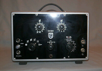

Ca va nesseciter un générateur de mires, aussi qu’un fréquence mètre! Ce dernier d’ailleurs doit être acheté dans pas tres longtemps, mais pour le premier… Aucune idee ou je pourrais en trouver
Il y en a quelques unes ici :
https://www.leboncoin.fr/recherche?text=Generateur%20de%20mire
Particulièrement ces deux là :
https://www.leboncoin.fr/collection/1757174069.htm
https://www.leboncoin.fr/equipements_industriels/1723526267.htm
Et sur eBay ceci :
Oui j’en ai regardé hoer, ils sont tous loins de moi, le plus proche étant celui la quand meme:
Sider Ondyne 820 a 80 euros.
Ah oui j’ai vu celui sur Ebay mais il est que pour 819 lignes si je me trompes pas

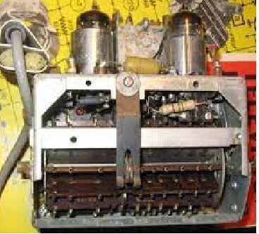

ton télé est il équipé de toutes les barrettes?
C’est a dire les barrettes? je ne crois pas que j’ai compris

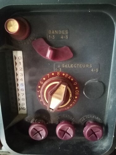

le sélecteur de canaux ou le fil antenne est relié, comporte plusieurs positions commutant différentes barrettes ( 1 différentes pour chaque canaux VHF)
Oui il y a le sélecteur de canaux ( R,2,4,5,6,7,8,8A,9,10,11,12) , et le sélecteur de bandes (1-3 VHF et 4-5 UHF)
oui cela j’avais compris mais la pièce qui sélectionne (sélecteur) les différents canaux, que l’on nome rotacteur n’a peut être à l’intérieur pas toutes les barrettes; c’est cela qu’il faudrait vérifierrotacteur
pour cela il faut retirer le blindage, pour accéder aux barrettes et vérifier
Pas de problème, il doit en avoir combien pour que je puisse compter?
autant que de positions du rotacteur
Dans ce cas tout va bien il y en a bien 12
ok il est complet comme d’origine;
C’est donc en changeant ces barrettes qu’on pouvait se mettre sur du UHF a l’époque?
la France était couverte par de multiples émetteurs VHF et les canaux étaient différents d’une région à une autre donc le téléspectateur plaçait son tv sur le canal émis dans sa région;
Pour la position UHF c’est le sélecteur a touches qui commutait le tuner , la base de temps lignes du 819 au 625l soit une fréquence de 20475Hertz pour le 819(819 x 25) et 15625 H pour le 625l (625 x 25)
(inexistant sur ton TV), une commutation d’alimentation rotacteur VHF ou tuner UHF avec une correction d’entrée sur la platine MF vision ( car la largeur de bande son et vision étant plus faible en UHF) On recherchait la deuxième chaine à l’aide d’un bouton moleté,solidaire du tuner, car là aussi suivant les régions la fréquence de réception était différente; Cela nécessitait l’ajout d’une antenne complémentaire dite UHF
