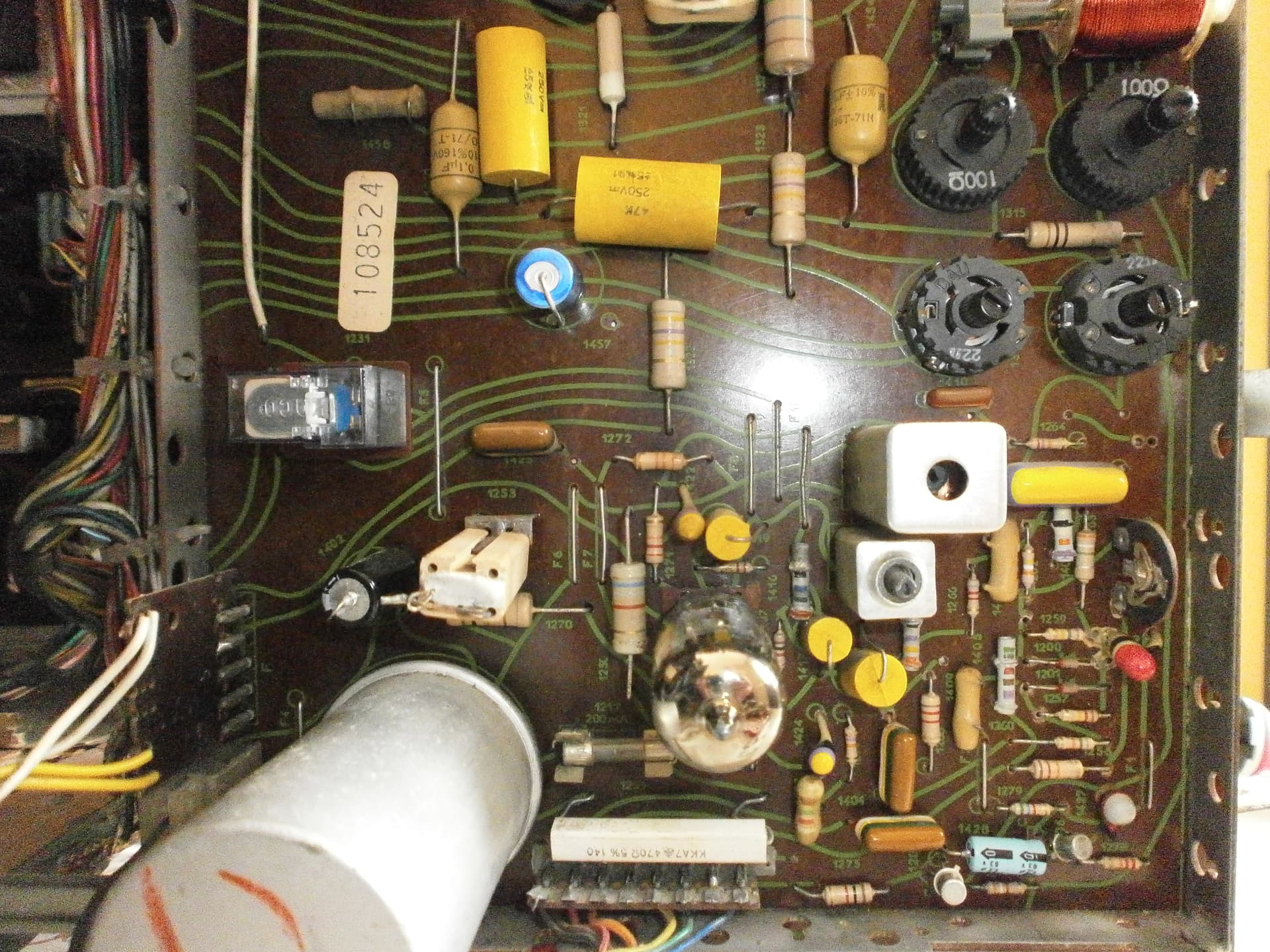

Voici les photos demandées.
Si cela ne convient pas, j’en ferrais d’autres
Oui c’est parfait, merci.

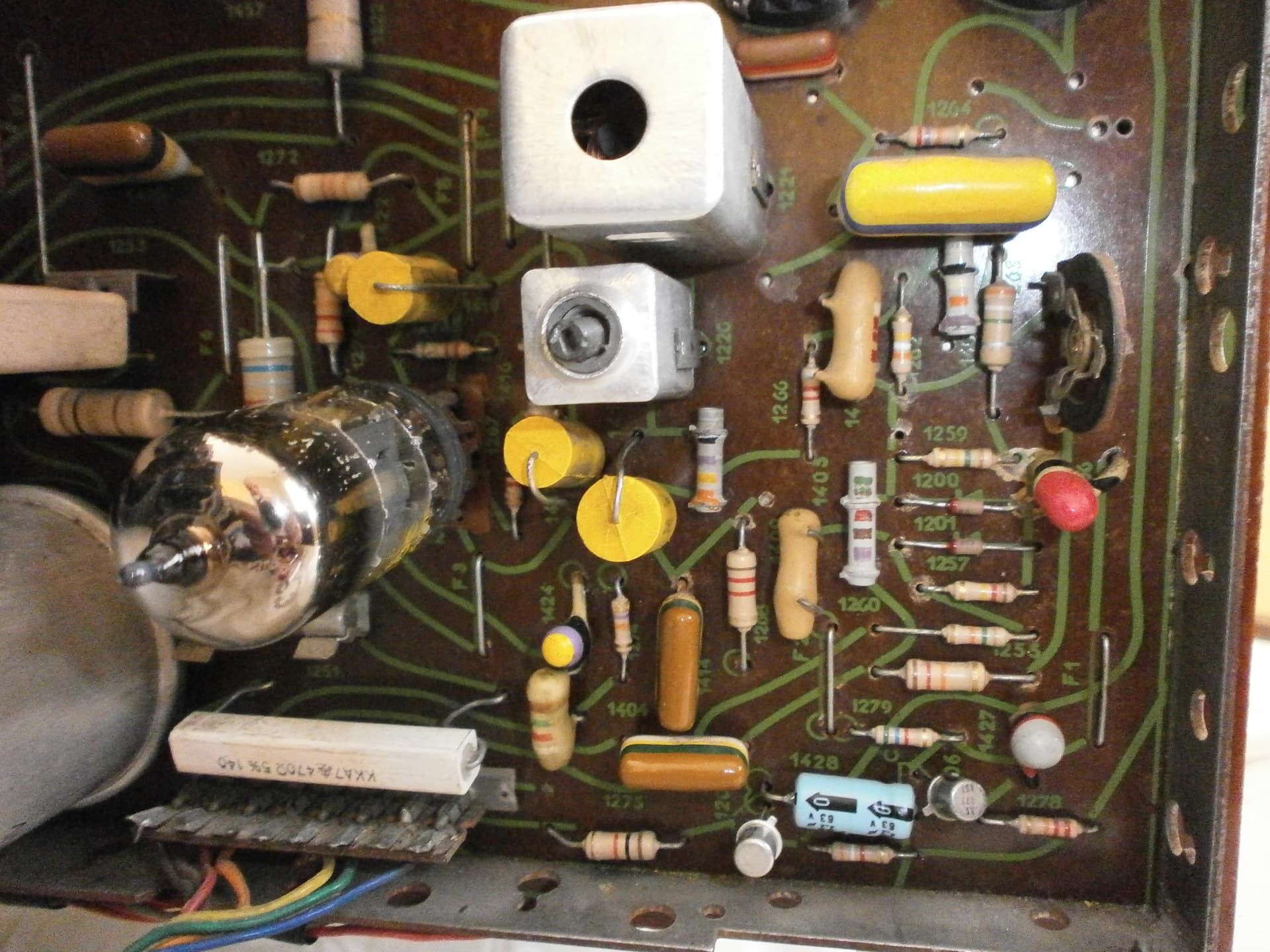

Appartement on ne voit rien d’anormal visuellement parlant, mis à part le noyau presque entièrement dehors de la bobine d’oscillatateur 625 lignes dont on a déjà parlé.
Est ce que je continue les contrôles sur C1424, C1422, C1417, C1416 ?
Ce sont les 4 qu’il me reste à contrôler

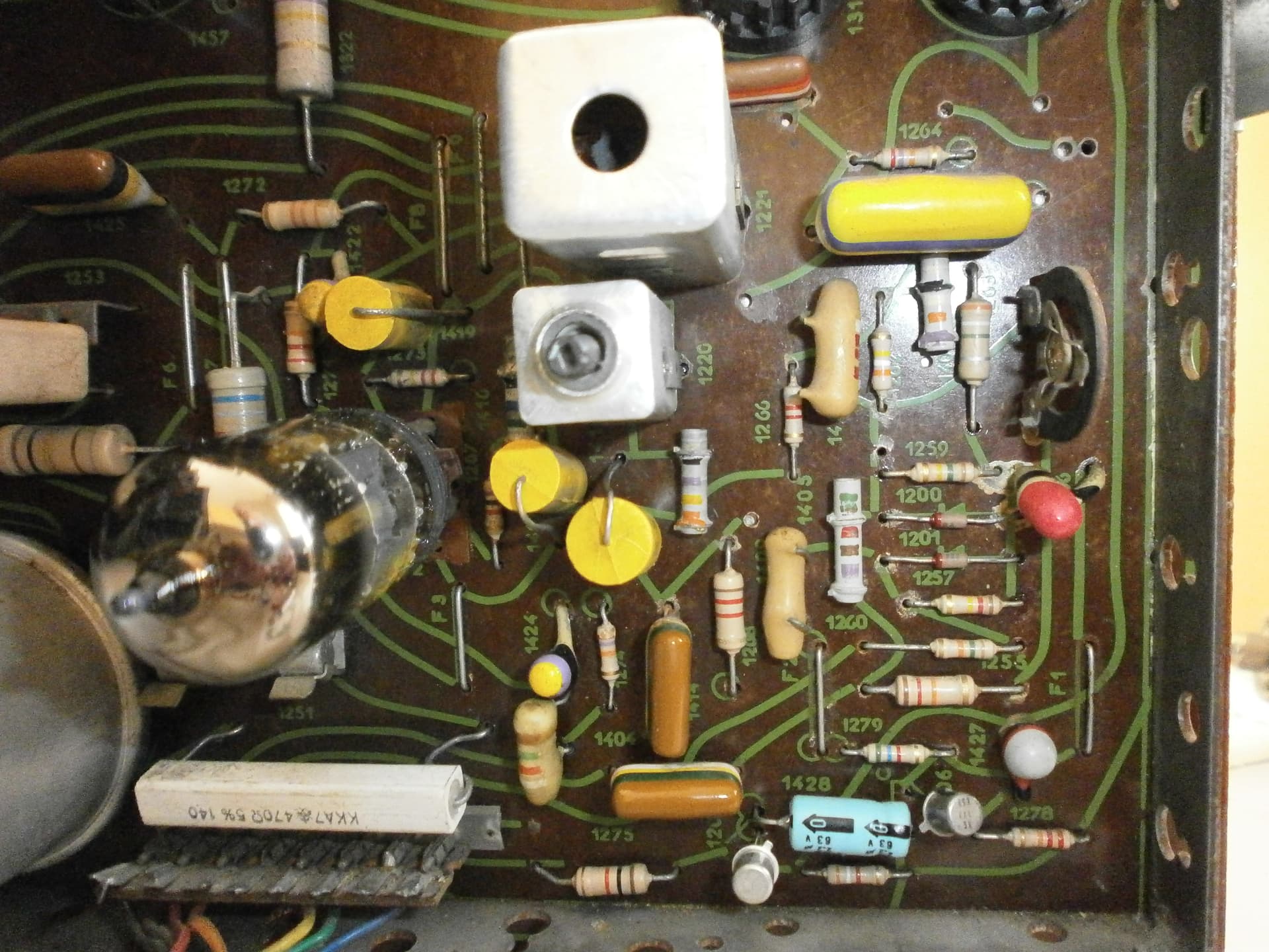

Dessouder/ressouder un condensateur tubulaire ou drapeau en place depuis 50 ans lui amène un stress au niveau des connexions, et il n’en a vraiment pas besoin.
Sur un drapeau en général on voit le souci car l’enrobage se fissure et il arrive même que la patte se détache. Il y a des séries plus ou moins fragiles. Sur les tubes par contre c’est plus vicieux car il faut un moment pour que l’oxydation isole la connexion et c’est invisible.
Donc tu me conseils de ne plus rien vérifier
Je conseille de commencer par changer les 2 condensateurs suggérés et de voir ce qui se passe avant de faire des dessoudages systématiques.
J’ai remesuré C1415 et j’ai 0.03µf au lieu des 47pf (0.047µf)
J’ai modifier mon erreur
Peut-on avoir la référence, un lien, ou la photo du capacimètre utilisé par mesurer des 47pF ?
Attend de recevoir mes condensateurs et tu verra ensuite.
Arrête de « torturer » ce circuit oscillateur lignes, la seule chose que tu va arriver a faire au final c’est causer de nouvelles pannes.
5 « J'aime »
Surtout que mesurer ces condensateurs ne sert à rien et n’est pas significatif, comme je l’ai déjà dis (ainsi que d’autres collègues).

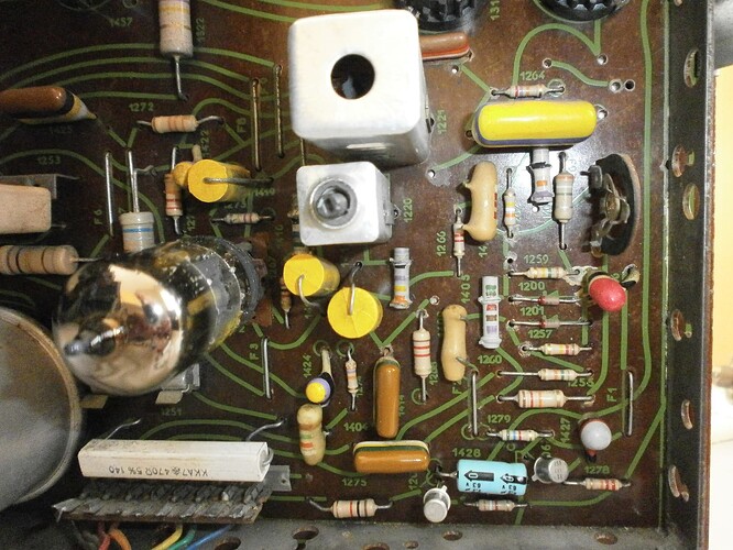

Je viens de changer ces deux condos mais toujours le même problème
Et maintenant une autre panne est survenue.
J’ai une image mauve. J’ai comme l’impression qu’il manque le vert
Les condos ont été bien changé. Je n’ai fait aucune erreur.
As-tu essayé (comme dit en message direct
ce matin) de visser (puis dévisser) lentement le noyau de la bobine d’oscillateur 625 lignes tout eu observant l’écran avec le modulateur connecté et un signal vidéo à l’entrée ?
Oui j’ai fait comme tu m’as dit
