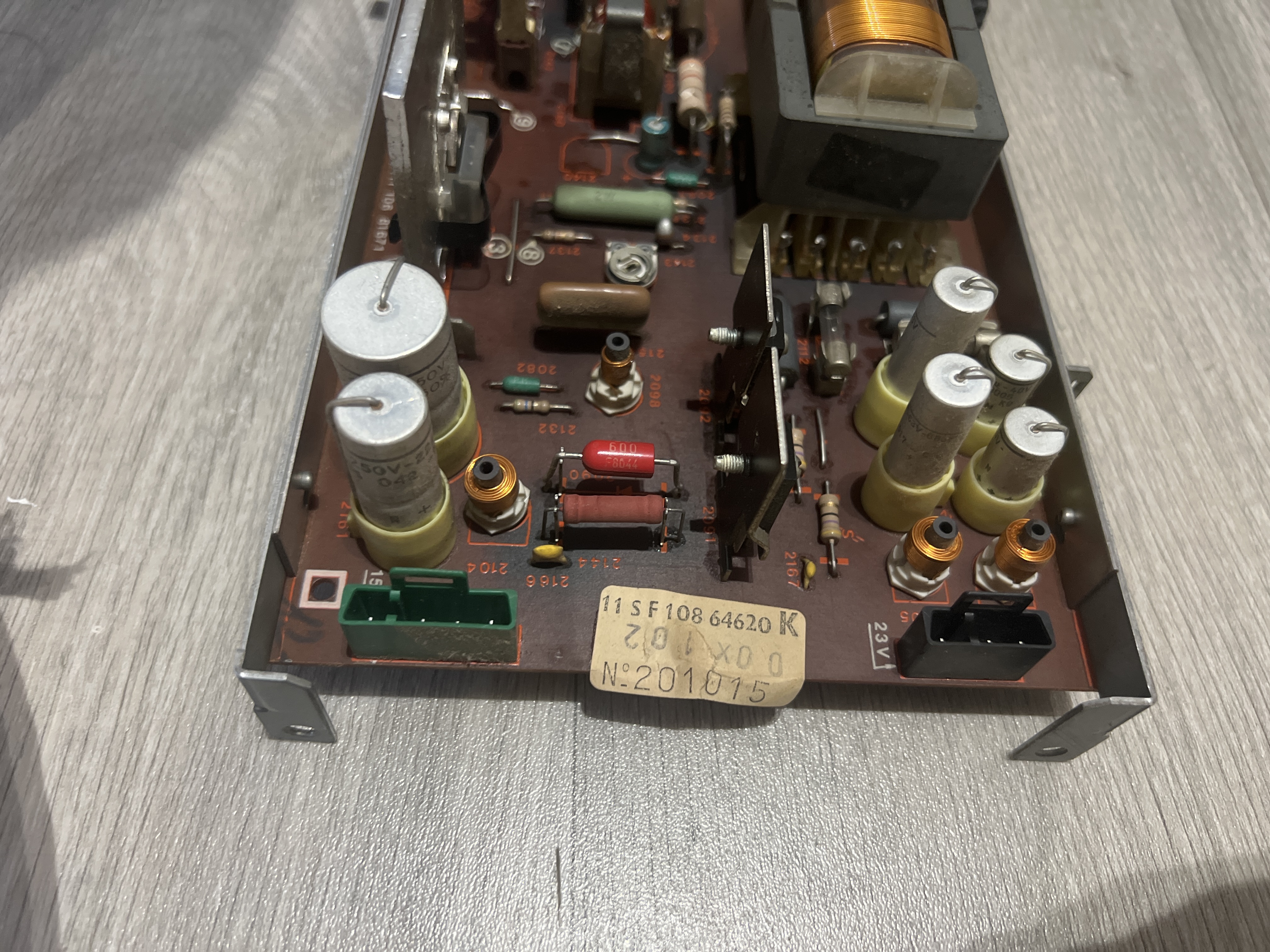

Regardez sa photo, il est typiquement comme un transfo d’alimentattion à découpage ! ! !
C’est bien visible : la liaison magnétique est faites avec de la ferrite !
Pour savoir, il faut un oscillo (et que les composants de l’alim soit tous bons), ou le monter sur la même platine alimetation !

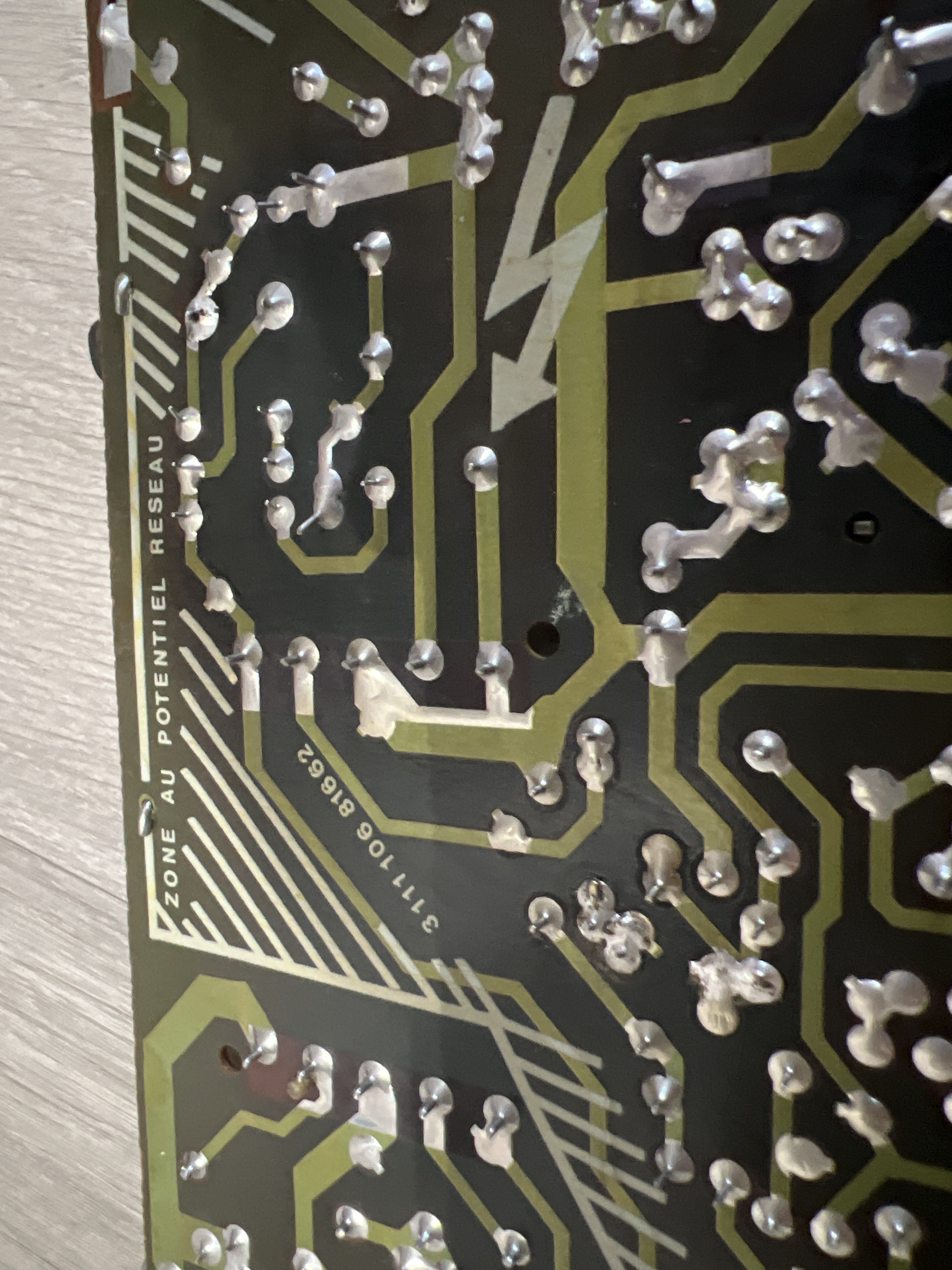

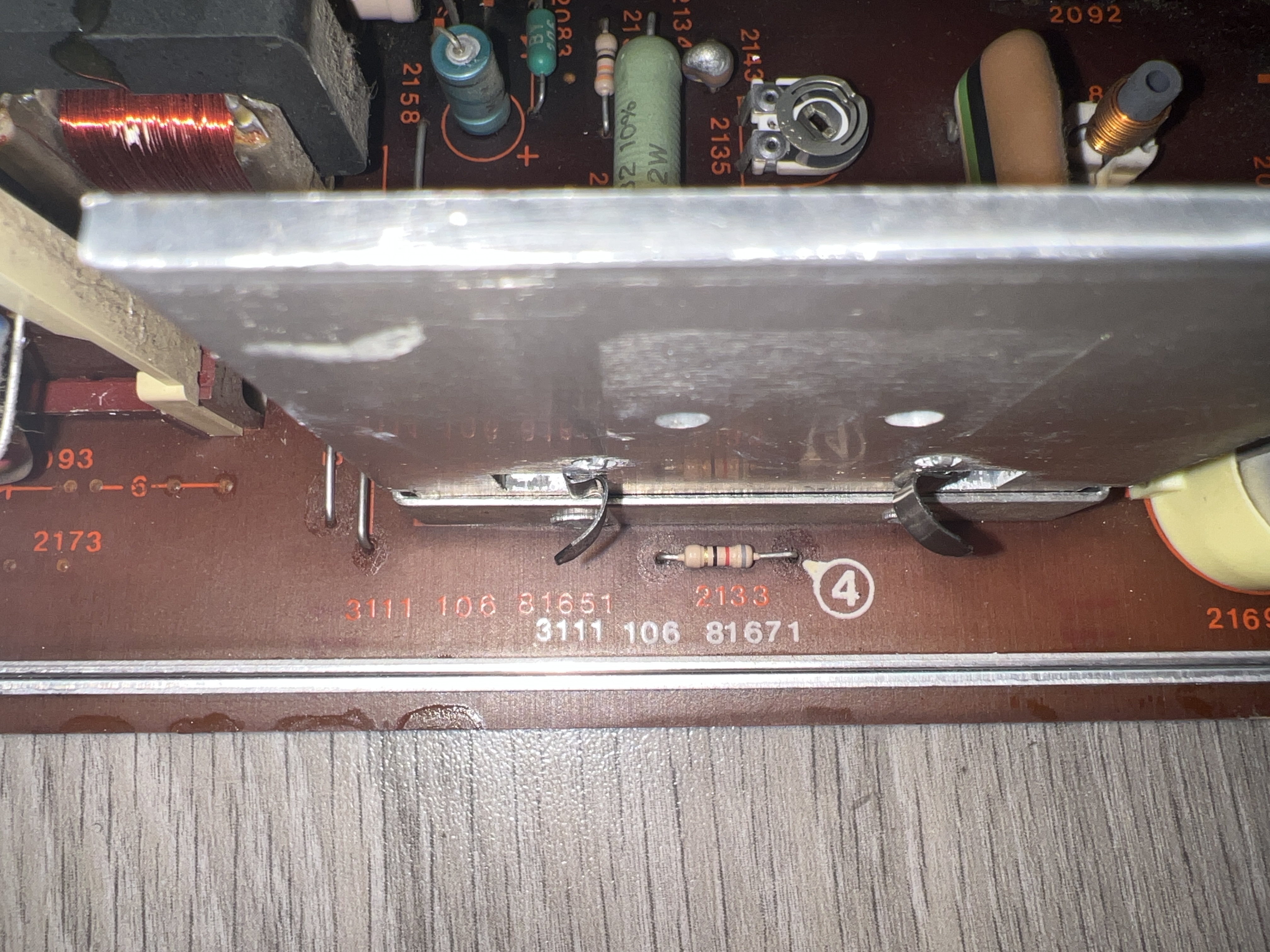

  • Coté circuit imprimé, est-ce qu sous le transfo d’alimentation il est écrit (en biais) :
    "3111 106 1237 1 "?
    (sous la mention "ZONE AU POTENTIELRESEAU " )
  • Près de l’autre bord, est il écrit " 3111 106 1124 x ", x étant un chiffre à me préciser ?

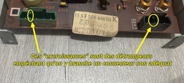

  • Les deux connecteurs en haut de la platine, sont-ils munis d’un détrompeur ? (éventuellement, photo)

Ne sachant pas ce qu’est un detrompeur je t’es envoyer une photo des prise si tu en veux d’autres hésites pas😉
Je ne comprend pas trop la question désolé kiki
Un détrompeur est un dispositif mécanique permettant d’être certain que le technicien enfiche la prise dans le sens voulu :
Ce peut être une discontinuité des pinoches (cosses de contacts) qui empêche le sens inverse en autorisant que le bon, comme aussi des ‹ manque › de pinoches en face d’une ‹ bosse › dans la partie femelle ou un trou dans l’une d’elle qui ne correspond pas . . . aussi, comme sur la photo un système anti-arrachement de la fiche engagée par un clipsage très visible et empêche par la même la mis en inverse ! ! !
Merci pour ton explication Tryphon.
Je comprend mieux maintenant donc oui ils dispose d’un détrompeur

Désolé, j’avais une platine, mais les références platine et transfo sont différentes … Je vais voir avec les docs …
