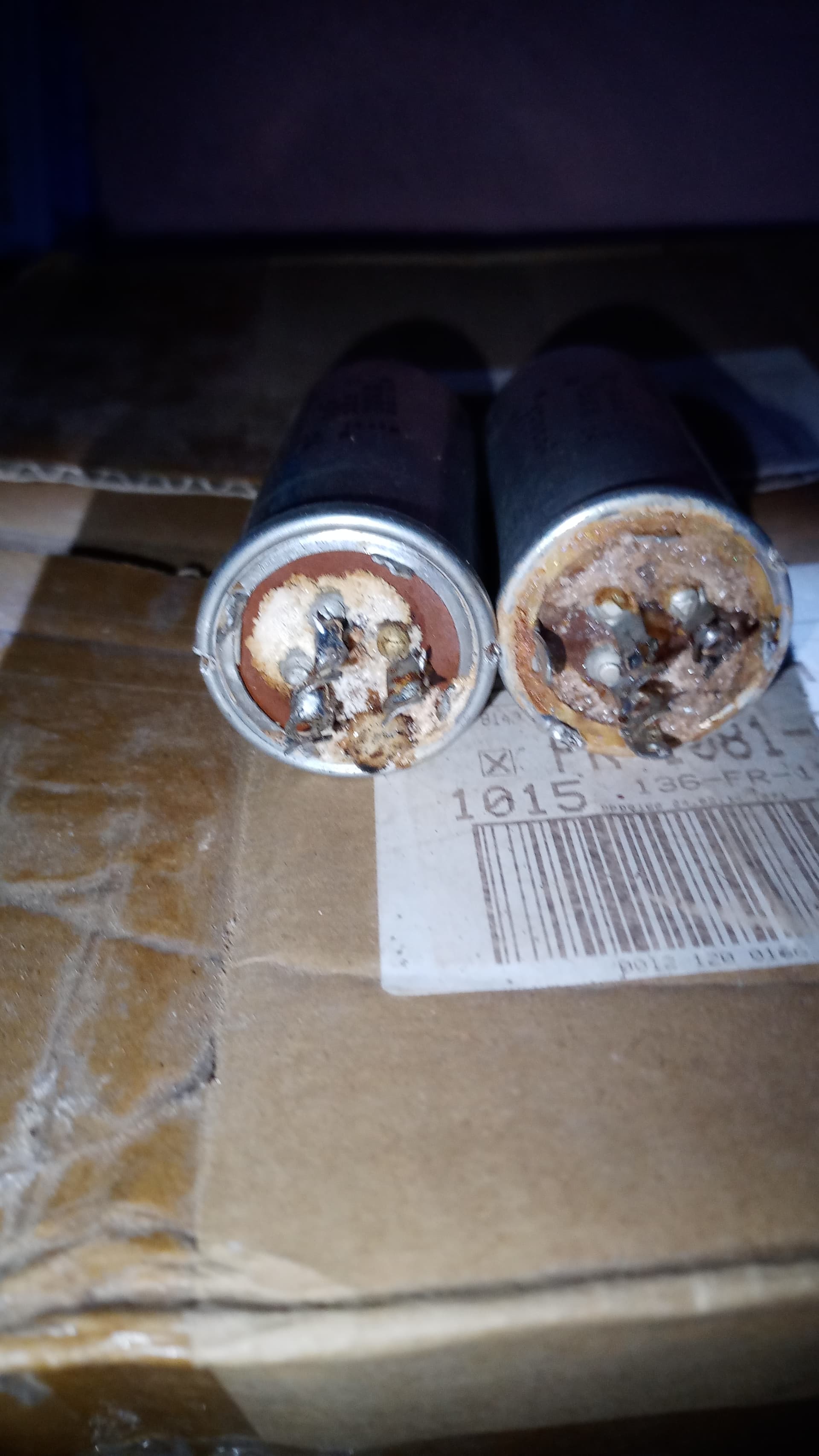

C’est pour un ampli guitare GEM MARS GR40 des années 60 .j’en ai deux et les condos ont bien fuit… Je voudrais les changer mais les triples comme ça coûtent presque le prix de l’ampli.
Ma question est,est ce que je peux mettre trois condos,une de 20 uF en 500 v,un de 30 et un de 40 ?
Ce sont ces valeurs dans le grand.
Je mets une photo.

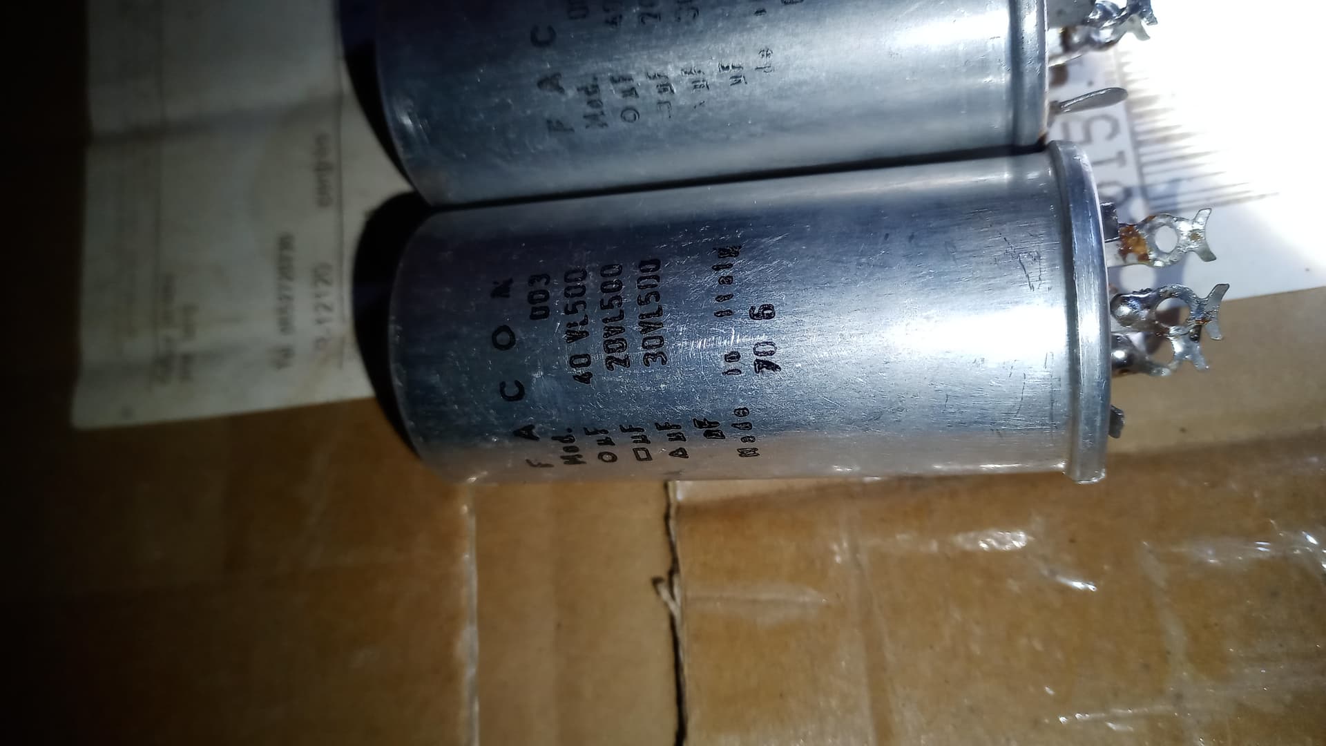

oui bien sur on peut mettre 3 capa separée le principal est de respecter la tension service indiquée
pour la valeur prendre la valeur normalisée directement au dessus
20µF > 22µF
30µF > 33µF
40µF > 47µF
si la place le permet les capas neuves peuvent etre remontées dans le tube alu d’origine en le vidant de son contenu
photo des indications sur le tube alu ?

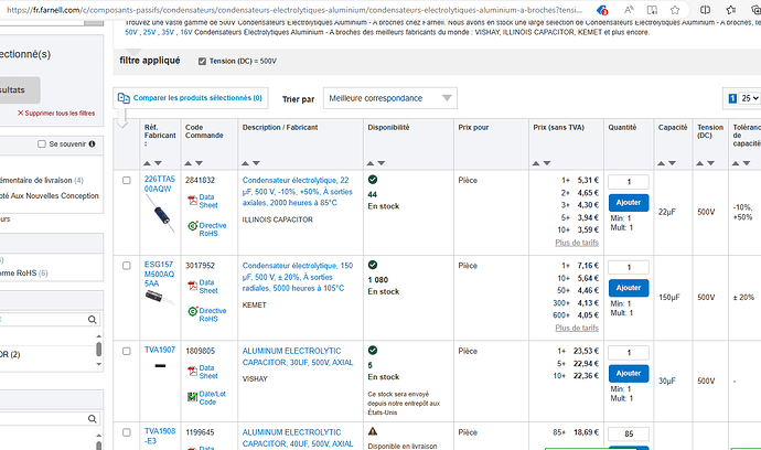

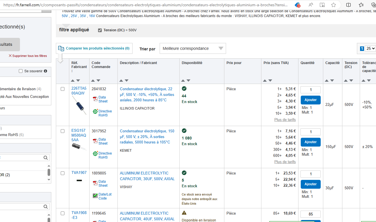

ici le « farcissage » d’anciennes capas par des nouvelles
Oh, ça c’est une super nouvelle,je vais pouvoir commander sur le site en hollande.
Voilà les photos du condensateur,c’est un que j’avais démonté sur un autre ampli.sur tous ces GEM ils utilisaient les mêmes condensateurs.
en tension service il te faut des 500V
tu en as chez Farnell

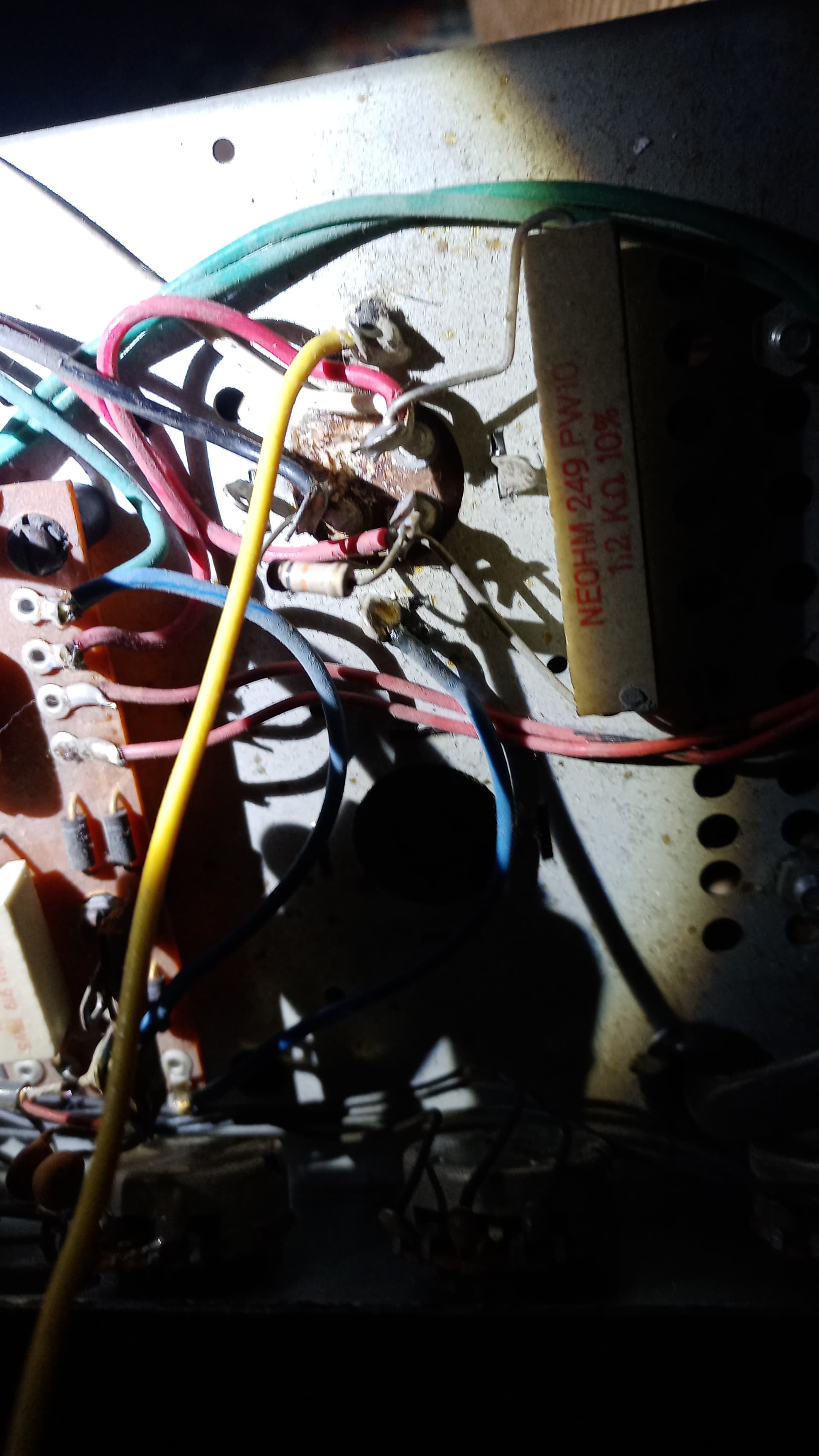

Pascal, trop génial le schéma mais surtout les photos ,j’ai pu retrouver les valeurs d’une résistance qui était effacée et qui avait l’air d’avoir chauffée sur mes deux amplis

Je pense que c’est le 330µF 25V sur mon schéma, étant donné sa proximité avec la résistance de 100 ohms 5W (il faut impérativement vérifier que cette résistance n’est pas coupée).
Oui, c’est très large par rapport à la tension à cet endroit.
