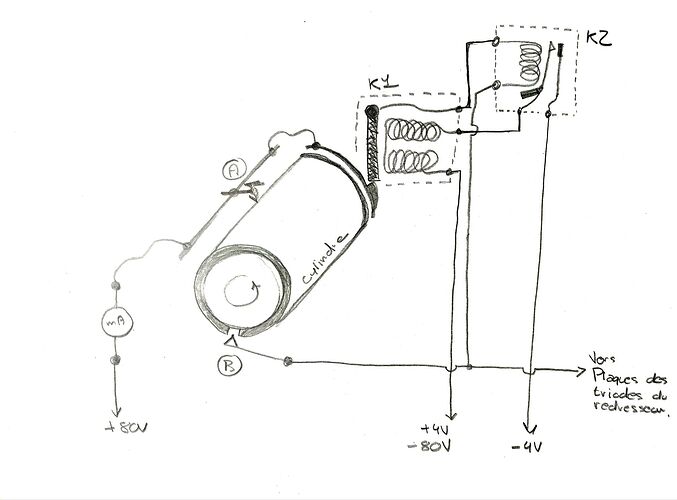

J’ai retravaillé le schéma selon la dernière hypothèse et j’ai isolé les différents circuits :
Pour le circuit de K2, cette connexion est surprenante :

ce que je n’arrive pas a comprendre c’est le fonctionnement du contact B pour la synchro , mais comment cela peut il fonctionner avec 4 coupures réparties inegalement sue le cylindre ???

Je devrais de nouveau avoir l’appareil entre mes mains ce soir, à l’aide d’un multimètre, je vais enfin essayer de lever le doute sur ce dernier points :slight_smile:
Bon, je crois avoir résolu le dernier mystère !
J’ai relevé les différentes mesures qui manquaient :
R bobine K1 = 6R + 6R → 12R
R bobine K2 = 6.86K
Rh ~= 1R
T1 : Primaire = 358R / Secondaire = 4K (1.764K - PM - 2.2K)

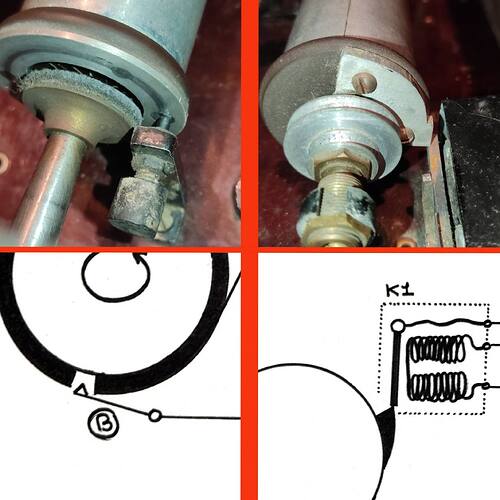

La connexion de mise en série des bobines de K1 était oxydé :
On retrouve d’ailleurs du bleu un peu partout, plus de doute possible sur la solution utilisée :
Certains contacts étaient oxydés, ce qui faussait les mesures de continuité :
Sur la partie contact à charbon (B), 4 plots étaient visibles. En réalité, 3 plots sont utilisés pour la fixation du cylindre et sont des pièces conductrices (tout comme le cylindre) et un seul plot est utilisé pour isoler le charbon du cylindre !
Quand le cylindre est en butée mécanique avec la lamelle de K1 (et donc, qu’il y a un contact électrique entre le cylindre et la lamelle de K1), le contact du charbon (B) se retrouve parfaitement isolé du cylindre !
Ce qui donne ce nouveau schéma, un peu plus logique :

la je comprends un peu mieux la syncro
K1 colle en debut d’image et le charbon sert a la syncho de chaque debut de ligne mais il doit manquer un systeme comparant les tops de synchro ligne recus avec ceux données par le charbon
par contre il doit y avoir un systeme d’embrayage permettant de laisser tourner le moteur d’entrainement du tambour a vitesse constante
en effet un regulateur a boules du fait de son inertie est incapable de demarrer instantanement
ou alors les quelques premieres ligne de la photo sont inutilisées pour permettre au moteur de se lancer et atteindre la vitesse constante
encore un point a eclaicir

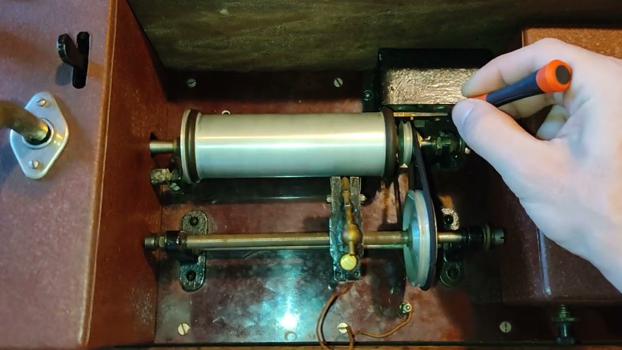

Je me rends compte que je n’ai pas présenté la mécanique de l’appareil !
À gauche, le levier de bloquage du moteur ! À droite, la molette qui pousse un patin en feutrine contre la galette du régulateur, ce qui permet d’agir sur la vitesse :slight_smile:
Et la petite vidéo du fonctionnement de l’embrayage du moteur :
À l’opposé de l’embrayage par patin en feutrine, le cylindre est fixé contre une bille. Une molette permet de faire appuis sur la bille par l’intermédiaire d’un ressort. Ce qui permet de régler le pression appliquée sur la bille et la sensibilité de l’embrayage :slight_smile:
