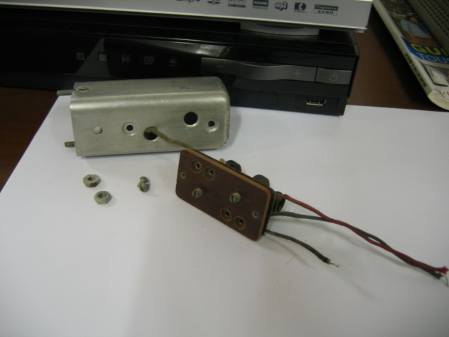

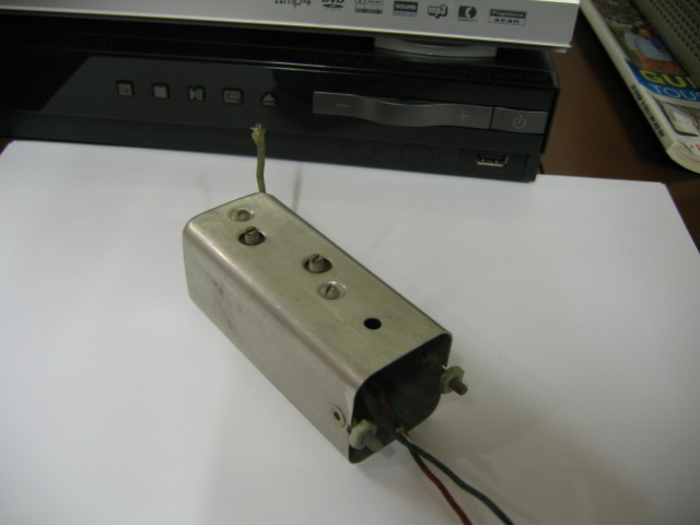

Des photos de bon matin (enfin, pour un retraité , le bon matin !) pour un appel au peuple, en faveur de notre copain @stecha .
Si, parmi vous, quelqu’un possède un transfo MF du genre, de celui que je vous montre, il est de son devoir, de le faire parvenir d’urgence, à Stecha! Si, il tente de se soustraire, à cette obligation, nous ne ferons…Rien :wink: Dans le cas contraire, il aura, les félicitations du l’assemblée des radiomalfaiteurs :upside_down_face: et, il aura certainement la possibilité de gagner notre considération, et, peut-être, une tringle à rideau ! :grimacing:
Avis aux amateurs! :sweat_smile:
IMG_0007
IMG_0008
IMG_0009
Section du boîtier :36x36 ,hauteur :87 en mm.

A ce sujet, j’ai oublié de préciser: les enroulements, font entre 27 et 28 Ohms.
Oui ,ben, ça n’a rien donné, en terme d’efficacité redoutable ! Je crois, que tu peux m’envoyer tes MF ! :face_with_raised_eyebrow:
Ok j’ai tes coordonnées.

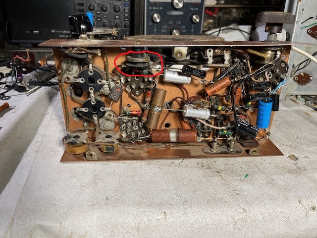

Je vais essayer de faire le circuit de la 75 et de la détection.
De mémoire, le fil relié à la grille de la77 a un embranchement, en sortie ( dessous le châssis) vers la détection.
