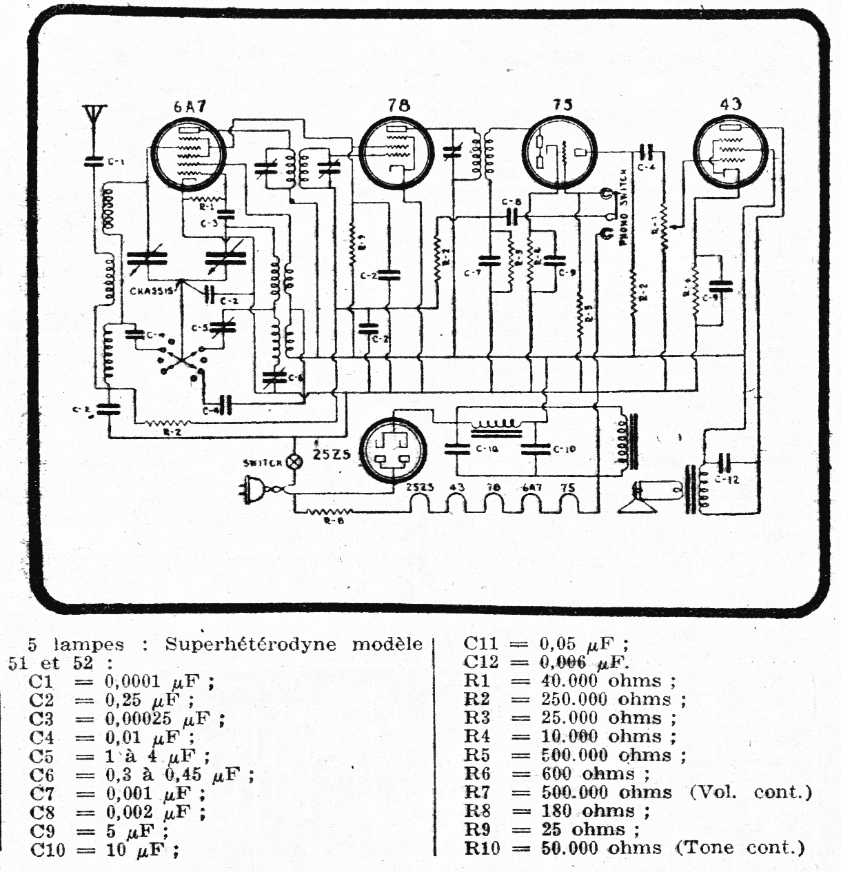

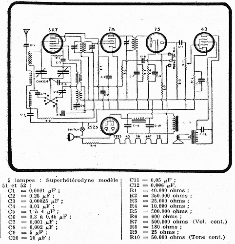

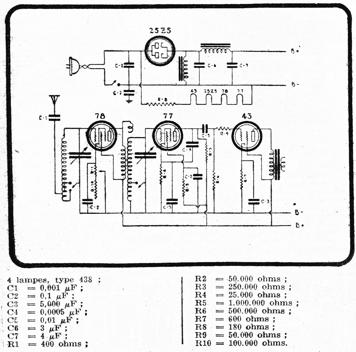

Sinon sur TSF Radio il y a deux schéma de postes de 1933 Américains
51-52 et le 438
Bonjour. Dans « l’esprit », c’est ça (premier schéma ) mais, avec une 77 pour la détection, et, un ampli HF équipé d’une 78. Un 6 lampes donc.
