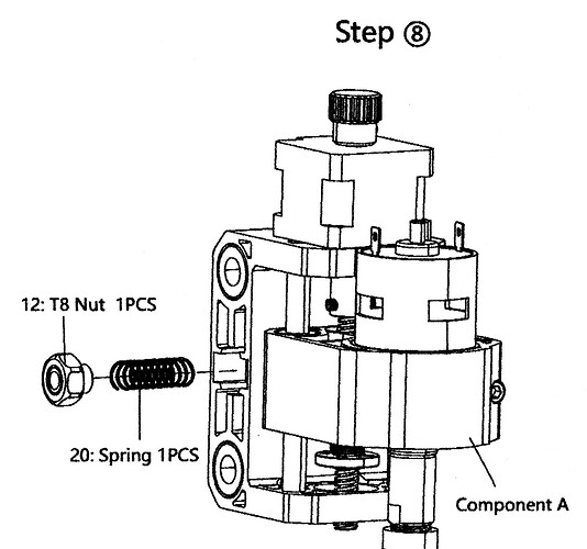

Toute la structure est montée et normalement c’est d’équerre.
Le montage se trouverait facilité si tous les écrous en T étaient comme les 8 qui maintiennent les guides du X. Les petits ont tendance à ne pas bien se placer et à rester dans le sens de la rainure du profil, c’est à surveiller de près au serrage.
La simplicité du montage fait qu’il est impossible que la table soit parfaitement équidistante de la fraise sur toute sa surface. La profondeur de passe va donc varier légèrement. Pour faire propre il faudrait surfacer un martyr avec une fraise adaptée.
Si c’était à refaire, je commencerais par trier toutes les pièces en fonction des références.
J’ai commandé un jeu de pinces ER11 chez alix
Sur la mienne, j’ai retourné la table, (seulement 3 rainures au dessus) pour permettre de gratter quelques mm sur la translation Y.
La modif étant pratique à l’usage, elle a été adoptée définitivement
Il ne te reste plus qu’à tout caler, en empilant des cales en clinquant sous les supports des glissières, pour tout mettre à plat.
L’acier en 7/100e des canette de soda va fantastiquement bien pour cet usage.
Découpage facile et propre avec un simple ciseau ordinaire.

je n’ai aucun jeu nulle part sauf un mini jeu de 1 ou 2° en rotation avec l’écrou de rattrapage de jeu T-8 Nut, pas sur l’axe mais dans son logement
peut-être pas important, mais ça ne me plait pas
je vais glisser une mince feuille de métal entre l’écrou et le logement

Michel, à priori pas de jeu dans le déplacement.
En principe, pour vérifier que tout va bien, on trace un rectangle aussi grand que possible et ses diagonales. A la mesure, les diagonales doivent être exactement de la même longueur si la machine est correcte.
@Blaireau : les fraises sont des 30° 0,1mm.
Ce n’est pas dans le déplacement, mais dans la rotation
en tournant le bouton de gauche, on voit l’écrou jaune qui tourne un petit poil avant que le chariot ne bouge
