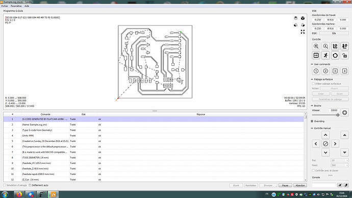

ok, je testerai, pour l’instant j’ai trouvé Convertio qui a fonctionné
(ajouté des pointillés ?)
importé dans Candle mais bloqué ici
rien ne bouge si je fais envoyer, bien que les commandes de l’étoile agissent
voilà ce que j’envoie :
si je veux fermer le programme, ça me répond « envoi en cours » mais ça fait presque 10 mn que la machine roupille…

as tu regarde avec un editeur de texte le contenu du fichier G-code ?
oui, voilà le début :

Pas contre je ne pige pas, installé Image to Gerber converter, mais il n’y a pas de .exe
comment on le lance ??
et il ne fait que 50 ko
cela ressemble a l’entete du fichier mais pas de deplacements indiques ensuite

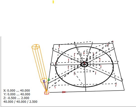

Il peut être intéressant de tester pas à pas. Ecrire par exemple un programme GCode minimaliste et voir si la fraiseuse réagit bien. Sans fraise au bout, aucun risque. Cela permettra de valider son fonctionnement et aussi de comprendre les instructions de base. Si c’est bon, il sera alors possible de passer à un fichier plus conséquent généré par un autre programme.
Petit fichier de gravure d’un support de lampe, directement utilisable dans candle, pour essais de gravure. (écrit à la main, directement dans la fenêtre programme, donc sans passer par un quelconque programme de conversion)
Attention à remplacer l’extension PDF par nc, avant importation dans candle.
(Le forum n’admettait pas les fichiers nc)
SUPPORT NOVAL.PDF (1,1 Ko)
On doit obtenir ce dessin sur l’écran de candle, après chargement.
J’ai ça :
à l’allumage, l’ai « alarme » en rouge que je n’avais pas hier
je clique sur le cadenas, ça s’éteint
le dessin bouge avec la souris
je commande les avances avec les flèches, le crayon sur l’écran suit mais il n’arrive pas jusqu’à l’image, il se déplace en dehors
ici, le crayon orange est au maxi en haut et au maxi à droite
problème de cadrage de la table ?
je ne peux rien écrire dans les fenêtres en haut à droite
sauf remise à zéro des deux de droite, ce qui ne change rien
je ne sais pas paramétrer ça
en commandant les flèches, ça va de moins huit à moins soixante en butant sur les parois
Mets ta tête sur X0 et Y0.
Appuie sur le bouton de reset à l’arrière de la carte mère.
Ensuite tu démarres le programme.
Appui sur réinitialiser, puis sur envoyer.
Normalement la séance de cinéma devrait commencer en automatique.
Pour le cadrage sur le dessin, maintenir clic droit ou gauche, et zoom dézoom via la molette.

Bon, ça se déplace hors image, mais pas dedans
comme si le zéro était en haut à droite
et avec tout à zéro, en manuel et un pas de 10 mm, je clique sur les flèches, ça par à gauche ou en bas de 10 mm, mais en retour ça s’arrête à 6,33 mm
j’ai placé la broche en haut à droite
ça n’a rien changé, sauf à gauche il revient à zéro, en bas il revient à 8,5
Tu cales la table au début, avec les molettes X et Y, puis bouton reset.
Tout l’afichage doit passer à zéro.
Recadre ton dessin avec ta souris.
Clic droit enfoncé, et déplacement via la souris.
Pour l’inclinaison du dessin, même chose, mais avec clic gauche.
Utilise la molette pour « resizer » le dessin.
Le point de départ de la broche est en bas, à gauche.
Ensuite, RESET !!!
Oui, tout ça ça va
mais quand je clique sur « envoyer », rien de rien
clique sur le bouton juste à gauche du cadenas.
Ensuite, réinitialiser, puis envoyer.
Ok, mais ça m’allume « alarme » en rouge
