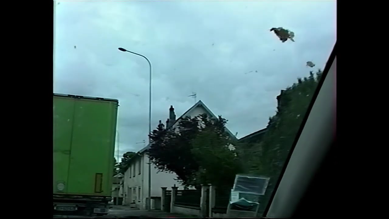

héhé, quitte à revenir vers la division par 4, comme je m’amuse à retaper du camescope de la fin des années 80 et début 90, les JVC de cette periode ayant retenu mon intérêt, voilà un exemple avec le GR-80S qui est un VHSC sorti en 90.
ça doit aussi être le premier modele JVC pour le marché français proposant la hi-fi.
apres avoir remplacé du condensateur bien mûr, voilà ce qu’il donne :
y’a pas de sujet ou de choses tres passionnantes à voir, c’était juste pour l’éssayer.
(et si vous avez le courage de tenir jusqu’au bout, vous excuserez la musique… c’est pas ma voiture, je ne décide donc pas… :D)
