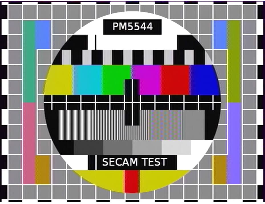

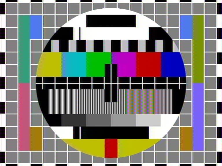

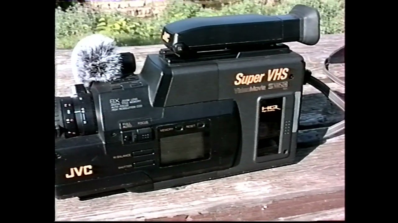

et voilà, bon, comme je l’anticipait un peu, ça finit éssentiellement en une comparaison entre les 2 caméscopes eux même plus qu’un « PAL Vs SECAM ».
j’ai fini la video sur la mire philips et je tiens quand même à préciser 3 points importants à considérer.
1 : le cadrage, le viseur du GR-S77 aurait besoin d’être repris, et ça le favorise puisque la mire est cadrée plus proche que ce que je pensait avoir cadré dans le viseur, et n’est pas bien centrée en réalité.
2 : y’a une difference dans la balance du blanc, qui n’est évidemment d’aucun rapport entre les standards.
3 : une différence assez flagrande du niveau de la luma, qui là non plus n’est d’aucun rapport entre les standards, mais qui défavorise la GR-80S, puisqu’il y-a clairement un contôle automatique qui essaye de compenser, et qui fout en l’air le rapport signal/bruit.
et évidemment, la mire a été filmé dans les même conditions de lumière et de réglages.
bref, l’un est un super VHS, l’autre pas.
et soit JVC a apporté plus de soin qui bénéficie aussi au mode VHS, soit la GR-80S aurait besoin d’une révision.
je referai le test avec la GR-S90S, qui elle est un super VHS, mais qui est secam en mode VHS.
ça mettra peut être un peu plus d’égalité :smiley:
et hop : (pensez a passer en 1440p pour avoir la compression la moins destructrice de youtube)
la premiere partie est la GR-80S et la seconde le GR-S77.
la premiere mire est le GR-S77, la derniere le GR-80S.
La caméra GR-S77 (S-VHS) utilise donc le PAL, et le GR-80S (VHS-C) le SECAM dans ton comparatif.

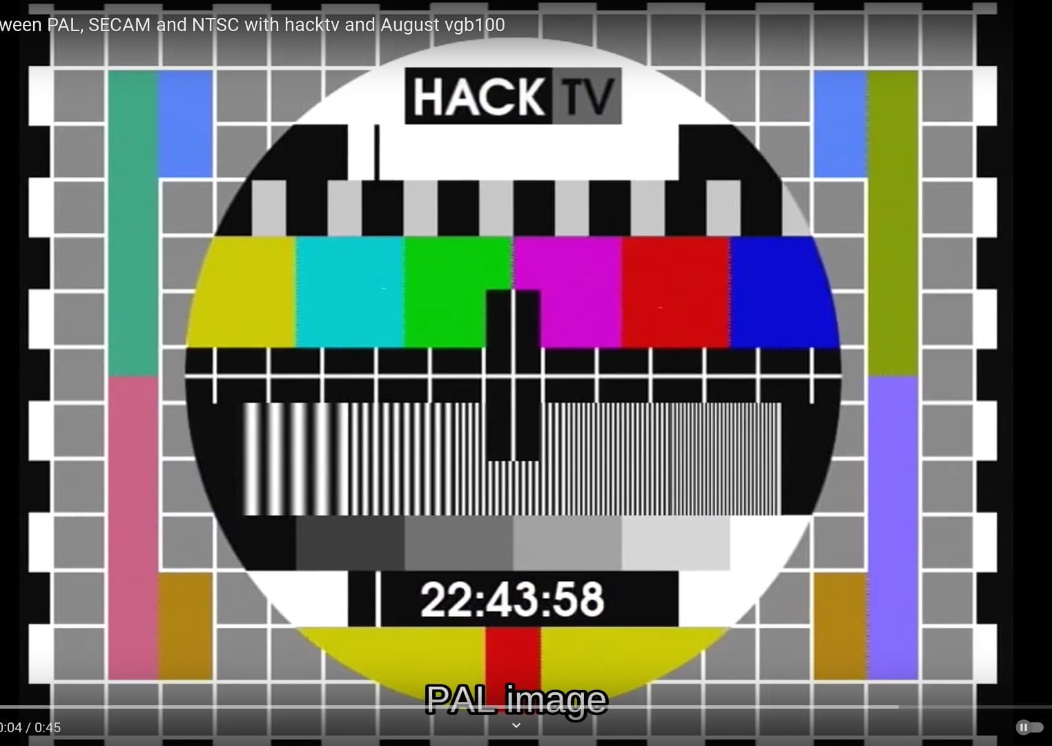

C’est la puce FL2000 (Fresco 2000, ou en abrégé FL2K), présente dans certains adaptateurs USB3 vers VGA, mais cette puce n’est plus fabriquée depuis 2 ou 3 ans, impossible de la trouver en neuf, sauf peut-être sur le marché de l’occasion,
on installe un pilote pour la transformer en périphérique SDR compatible avec hackTV, la pin rouge et celle de masse servant de signal video-composite,

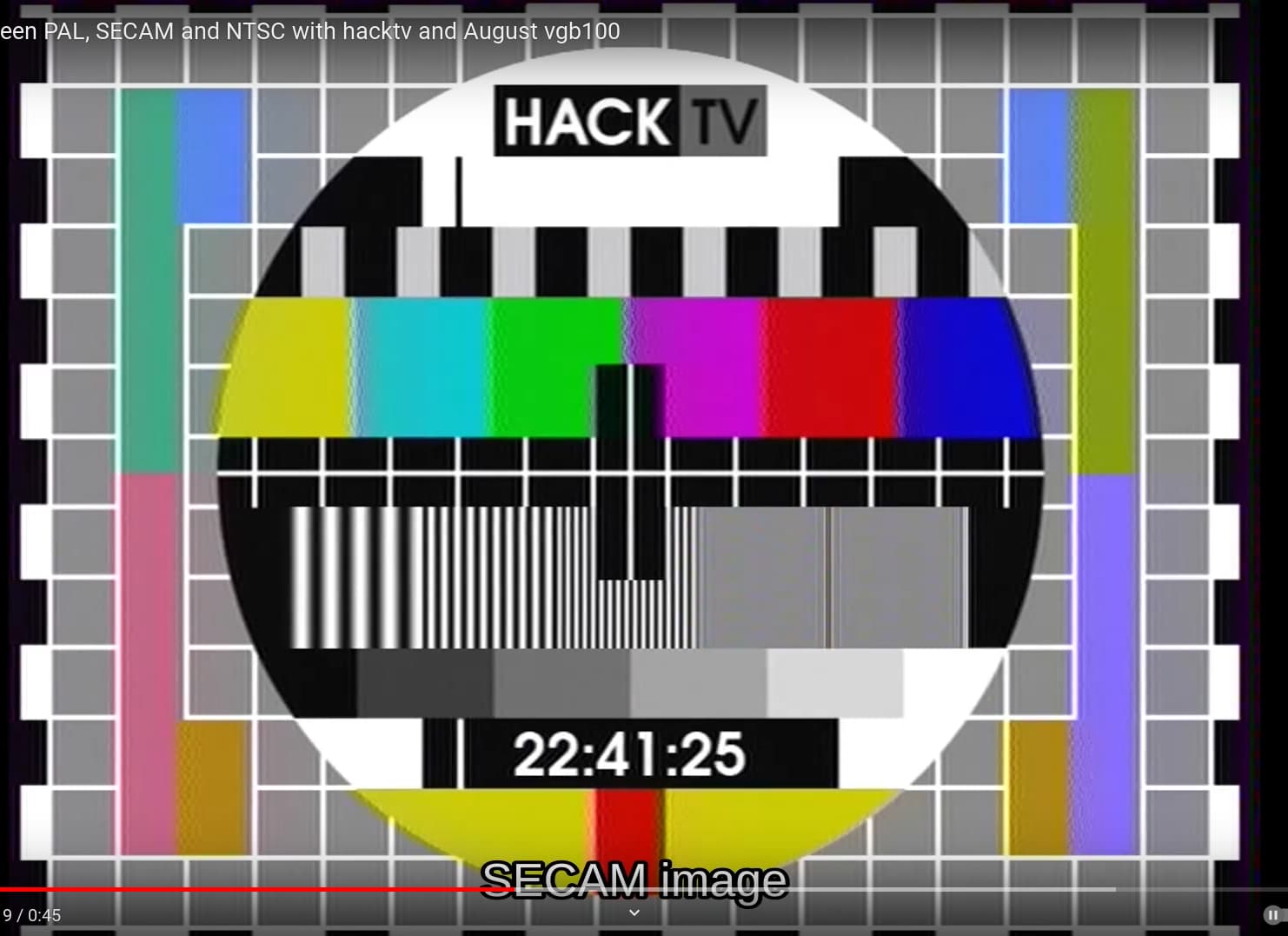

le SECAM video-composite via FL2000 aura cependant les mêmes défauts que la version RF avec hackTV (luma ou chroma en retard sur l’autre signal).
c’est ce retard qui fait un peu baver les pavés les uns dans les autres ?
Oui c’est possible,

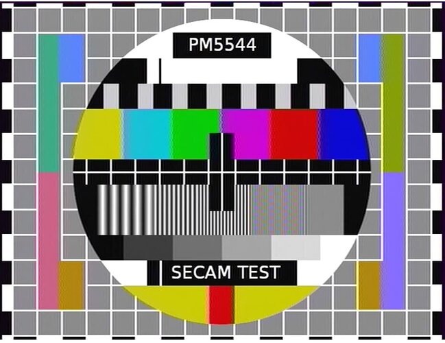

avec un autre logiciel (color-modem) le décodage du SECAM est meilleur :
on se rapproche de la qualité du PAL de hackTV :
ahhh voui voui voui… c’est donc aussi ce retard qui bouffe les 2 derniers pavés de définition ?
à la limite c’est ça qui me choque le plus, mais bon, pour de la VHS c’est pas bien grave.
ce qui m’ennui le plus avec le hackRF c’est que comme c’est modulé, et pas forcemment au mieux avec la norme L, j’ai souvent des « poissons » bleu qui apparaissent apres l’enregistrement.
Dans l’exemple j’avais utilisé la mire intégrée à hackTV, qui peut-être légèrement différente de la mire PM5544 pour les 2 derniers pavés (qui sont complètement grisés)
si j’utilise la mire PM5544 (en fournissant l’image PNG à hackTV) alors en SECAM avec hackTV l’avant-dernier pavé a un effet de moiré arc-en-ciel :
Non, ce n’est pas le retard qui bouffe les deux pavés de définition, c’est la chroma SECAM en FM à niveau constant dont les fréquences se retrouvent dans la bande de ces pavés (3,8 et 4,8 MHz).
Pour éviter ce problème, sur certaines mires on avait mis à la place les deux premiers pavés (1,8 et 0,8 MHz), ce qui fait qu’on avait la séquence suivante:
0,8 - 1,8 - 2,8 - 1,8 - 0,8 au lieu de 0,8 - 1,8 - 2,8 - 3,8 - 4,8 (MHz).
En PAL ou en NTSC il n’y a pas de sous-porteuse dans les zones non colorées de l’image, ce qui évite ce problème.
On avait adapté les pavés de définition de la mire au passage en SECAM !
