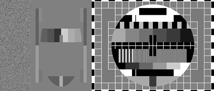

il fait la même erreur que tu reprends aussi, sur l’exemple de la mire philips et en a fait une généralité (comme d’avoir aussi dit que le secam divisé par 4 était un choix imposé politiquement… c’est d’une stupidité absolue)
et je ne sais pas comment il arrive à la conclusion que le secam avait limité la luma en télédiffusion à 3,8 MHz ? c’est juste lui qui affirme ça…
j’avais un peu plus haut donné l’exemple de la mire philips modifiée par la BBC, qui avait mis du gris au lieu du blanc dans les pavés de définition. et donc là évidemment, les choses changent.
je le remet, juste au cas où :
c’est moins violent qu’en secam, mais faut il rappeler qu’une mire n’est pas représentative de l’usage réel ?
mais là il aurait dit quoi herben si philips avait officialisé la mire avec du gris au lieu du blanc ?
edit : et la même chose pour la luma limité à 2,2 MHz en secam divisé par 4.
alors que les exemples de mire numerisées montrent bien le pavé à 2,8 Mhz.
bref, il affirmait beacoup de choses qui sortaient juste de son chapeau.

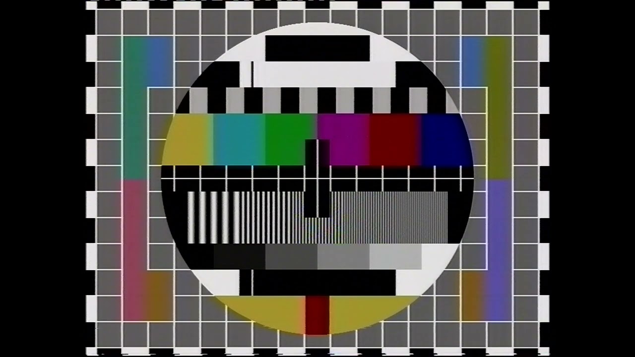

voilà ce qui sort du transcodeur intégré du JVC HR4700MS donc en S-VHS transcodé en secam et via la sortie s-video.
les choses ne sont pas aussi simple que le pensait herben…
Bonne qualité car tu as utilisé la sortie S-Vidéo (signaux de chrominance et luminance non melangés),
ce qui permet d’éviter le souci de la vidéo composite, où aucun algorithme de séparation ne permet de retrouver réellement le signal d’origine chrominance et luminance, il y a toujours une partie d’un des 2 signaux qui risque d’interférer avec l’autre après l’action de l’algorithme de séparation.

parcontre je fais mon mea culpa, je n’avais effectivement pas essayé le transcodeur en composite.
et effectivement, c’est bien tres tres different de la s-video, le pavé 3,8 MHz devient pratiquement inéxistant.
alors peut être que d’était le cas aussi en télédiffusion, et qu’il y’a vraiment un truc que j’ai pas compris.
mais la division par 4, c’est un choix de JVC et de personne d’autre.
les politiques n’ont rien à voir là dedans.
ça avait l’avantage d’être moins coûteux qu’un heterodynage pour les vhs monostandard.
mais finalement, ça aura surtout crée de la confusion et un choix pas si judicieux quant il s’agit de faire du multistandard.

Ici un test de génération de vidéo composite SECAM avec hackTV, connectique RCA, résultat capturée via une clé USB August VGB100 :

oui, je m’attendais bien à quelquechose de moins bien, mais je ne m’attendais pas à ce que les 2 derniers pavés disparaissent pour ainsi dire completement (en tout cas, le dernier pour sûr).
ce n’est evidemment pas le cas en pal, donc c’est vraiment juste la présence permanente des sous porteuses qui provoque ça ?
j’avais aussi vu ça avec hackTV, mais je m’étais demandé si c’était pas simplement l’implémentation du secam qui était moins bonne ?
il semblerait que non finalement.
edit : et donc pour être sûr que j’ai bien compris cette fois…
j’avais pensé à tort que le filtre en peigne ne concernait que le SVHS.
donc dans une télé pal, le signal reçu passait par un filtre en peigne ?
et que c’est donc ce qui fait défaut au secam de ce point de vue ?
