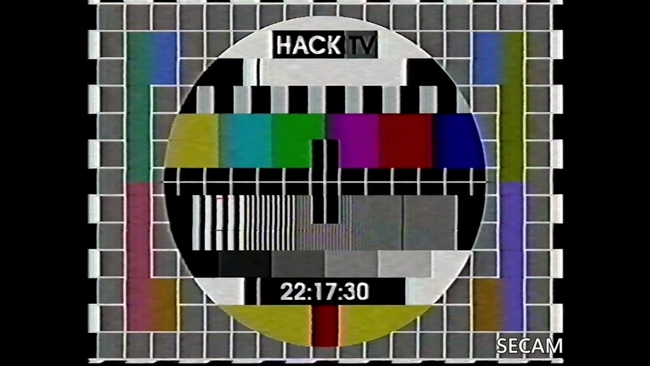

héhé, j’ai quand même fait un « round 2 ».
cette fois ci avec la source au début de la video, ça met un peu plus d’égalité.
ensuite, hackTV a été mis à jour, et ça apporte un peu de mieux avec la norme L.
les transitions restent toujours assez bruitées, mais j’ose ésperer que l’émulation ira de mieux en mieux :slight_smile:
et j’ai cette fois utilisé un préreglage d’image du magneto different.
et pour finir, j’ai aussi encore un peu bossé sur le magneto, toujours le HR-D800MS pour le test.
je me suis aperçu que des échos qui existaient, qu’on peut voir dans la video précédente, que je pensais venir de la liaison avec le hackRF venaient en fait du magneto lui même.
donc quelques capas de liaison remplacées dans le circuit luma, et ça va beaucoup mieux. il reste quelques trainées mais là je sais pas trop si c’est le magneto ou juste le VHS qui veut ça.
faudra je vois avec d’autres modeles.
pour cette video, j’ai remplacé le 1000 Hz par du son externe, c’est plus agréable je pense :smiley:
Merci pour cette vidéo : effectivement les transitions sont moins « brouillonnes » en MESECAM qu’en SECAM
Bah, j’avais coupé le son :wink: , mais ça rappelait la diffusion de la mire RTF dans les années 60 :grin:
si on regarde à la source, la chroma bave un peu vers la droite. le secam divisé tend à respecter ce décalage, alors que le mesecam crée un décalage qui va vers la gauche, et annule en partie le décalage qu’il y’a à la source, ça reste assez subtil mais en passant rapidement de l’un à l’autre ça devient flagrand.
parcontre je remarque un petit gain en résolution sur le pavé 2,8 MHz en mesecam.
