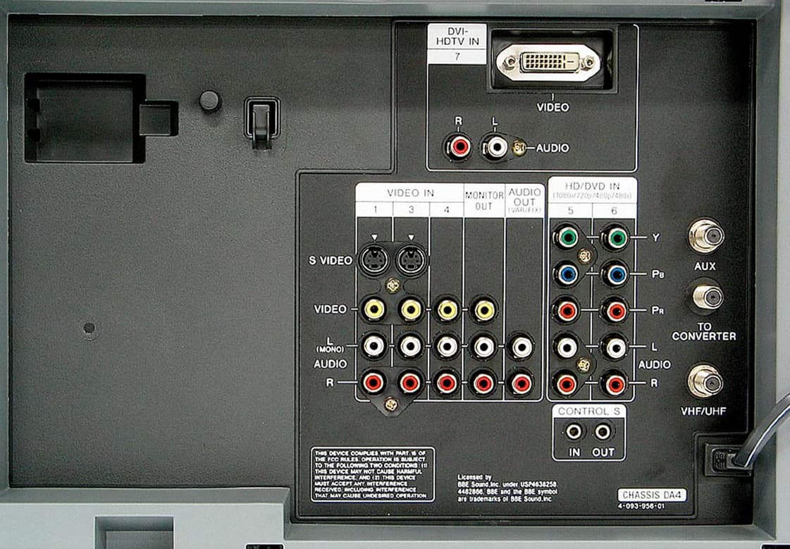

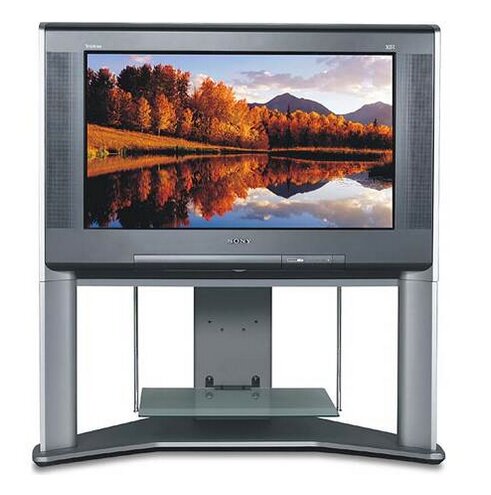

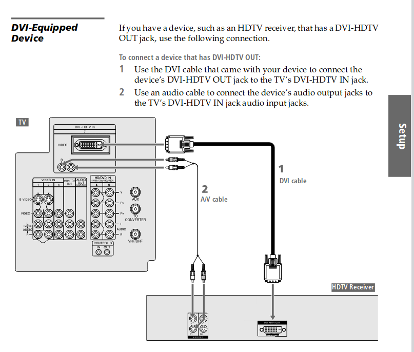

Il y a eu des TV CRT avec prise DVI à la fin des années 90 et début 2000,
notamment chez Sony :
ici sur un modèle CRT 16/9 KV-34XBR910 de 2003, il avait une prise DVI supportant la protection HDCP :
et peut-être chez Grundig (à vérifier sur le site de tontonve).
Des projecteurs TV ont eu aussi une prise DVI.
A partir du moment où le TV traitait la vidéo en numérique (100 Hz par exemple), ça ne coûtait pas grand chose d’ajouter une entrée vidéo numérique.

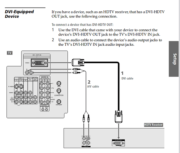

Attention, la photo, et le croquis du mode d’ emploi( in English ! ), ne concerne que la version NTSC vendue en Amérique, pas en Europe( on remarque la connectique d’ antenne avec des connecteurs vissables F utilisés aux US et Canada pour les liaisons d’ antenne et cable en vigueur sur le Nouveau Continent, à ne pas confondre avec ls connectique F vissable, en Europe utilisée pour les liaisons entre LNB satellite et tuner SAT ( boite ou intégré dans le tv)
Je pense que c’était un convertisseur DVI/analogique. Le récepteur HDTV mentionné était une version US
L’entrée DVI est une entrée numérique (comparable et même plus ou moins compatible électriquement au HDMI, mais sans le son).

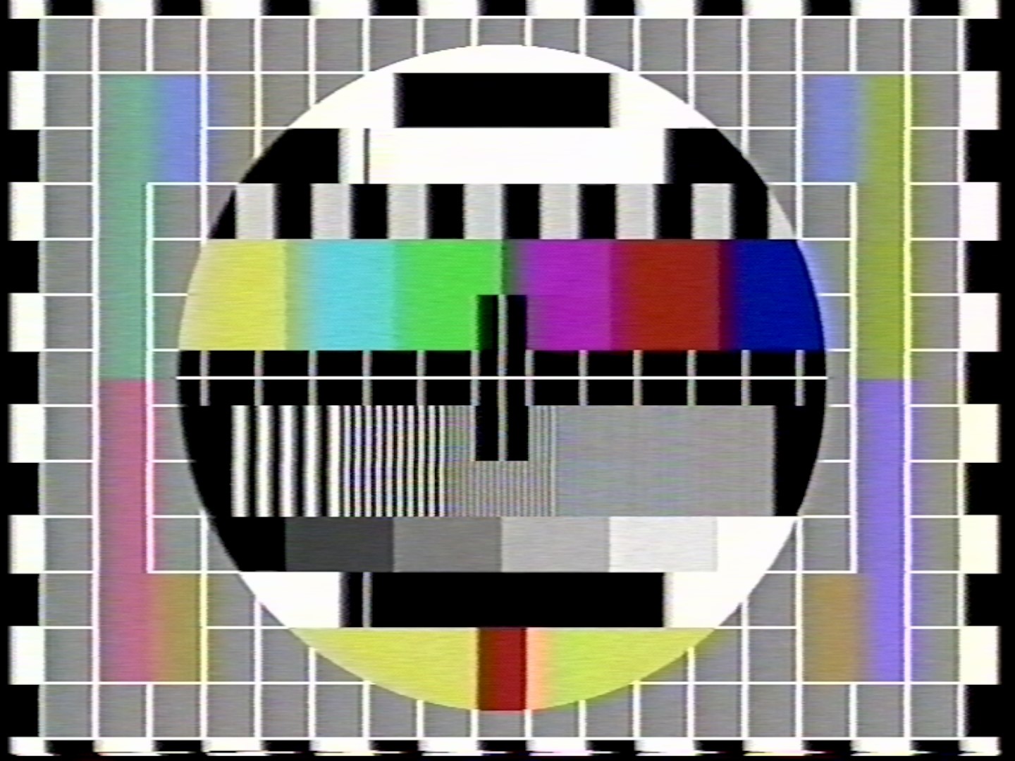

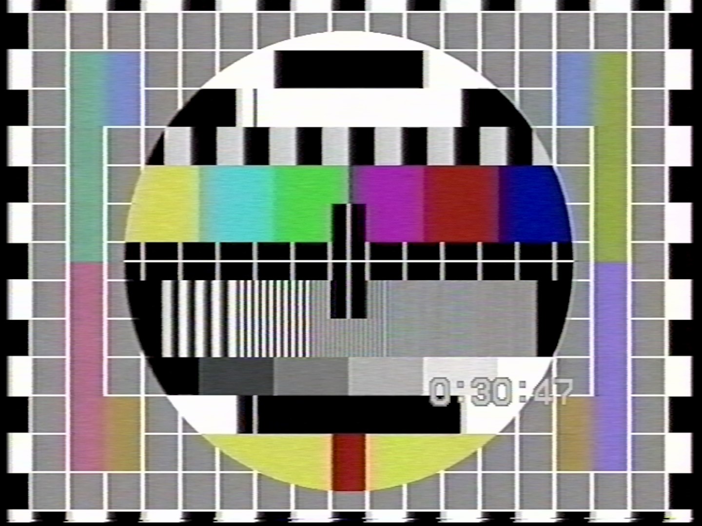

mire enregistrée sur un HR-S4700MS et relue sur un vénérable HR-3300S (badgé akai VS-9300S)
s’en sort pas si mal pour ses bientôt 47 ans :slight_smile:
y’a des imperfections liés au hackRF (l’essentiel du bruit dans la luma) mais pas que, y’a un décalage dans la chroma lié au HR-3300 lui même.
je suspecte un filtre passe bas/ligne à retard de s’être décalé, que j’ai en plus dû réparer à cause d’une self qui s’était coupé à une de ses broches.
m’enfin, ça marche :smiley:

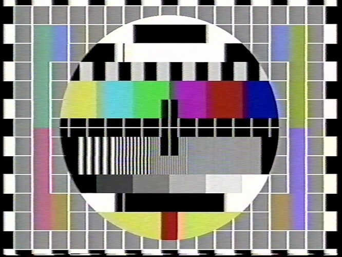

edit : avec le HR-S4700MS pour comparaison :

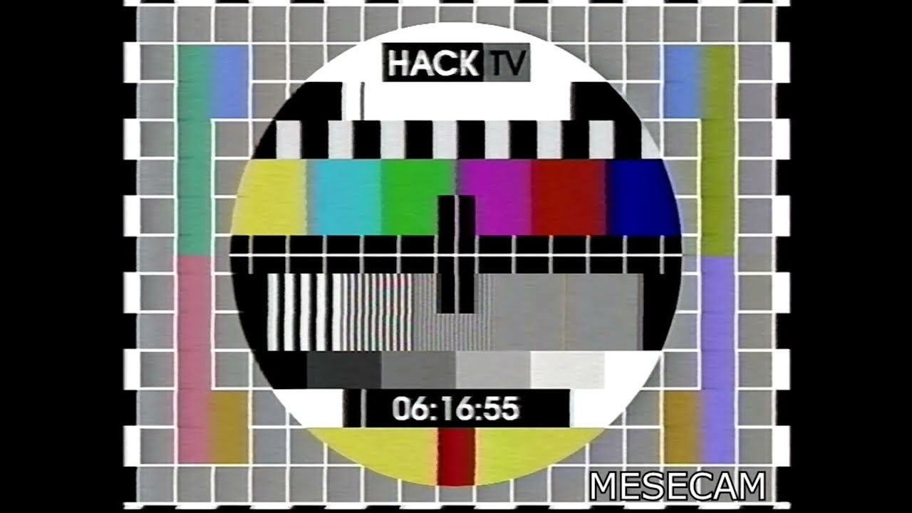

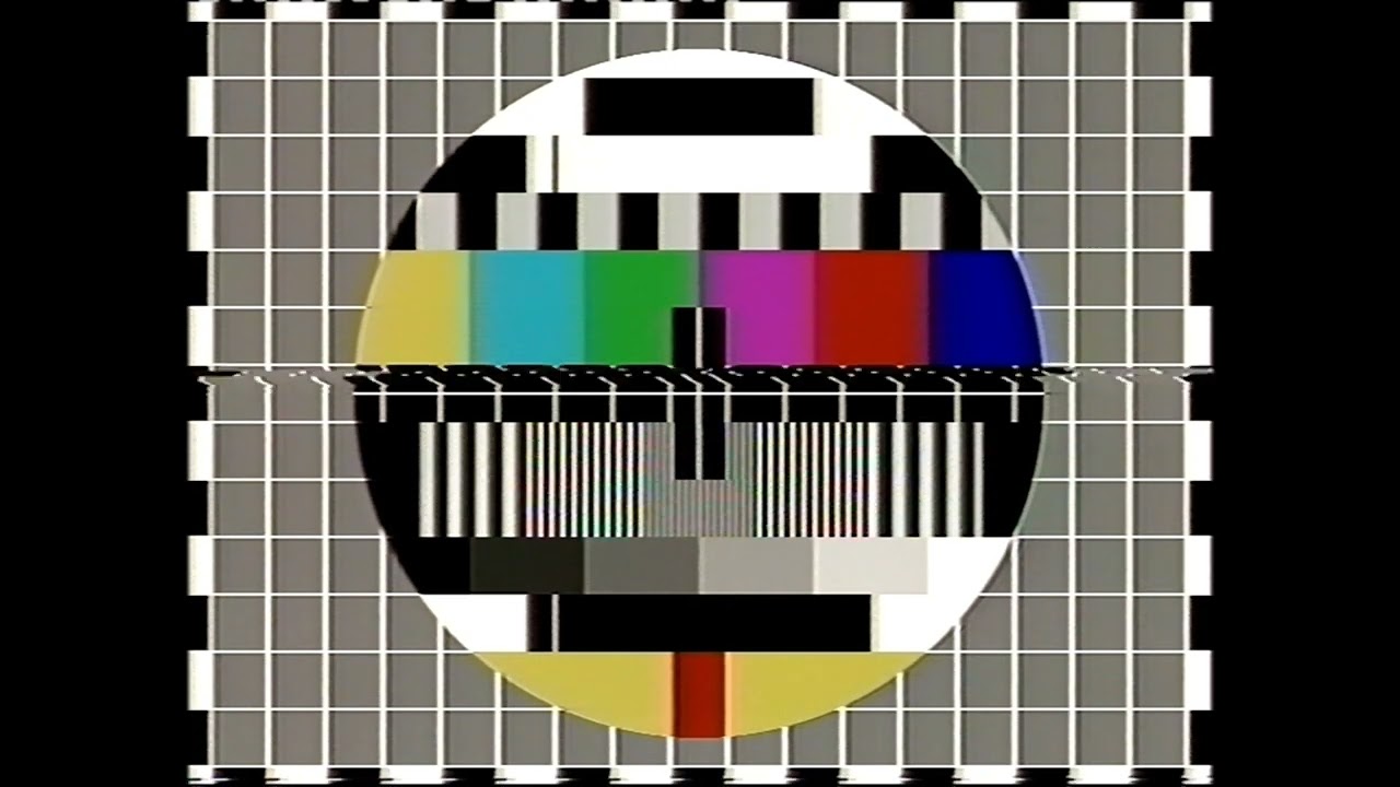

et hop, une petite comparaison entre hacktv et un transcodeur CGV YPS30
je détail pas absolument tout le materiel utilisé, le but étant surtout de montrer la difference dans la qualité des transitions.
le transcodeur est nourri avec du pal en s-video.
hacktv :
transcodeur (et secam divisé) :
ouais, un peu plus de 7 minutes pour celle là mais pour donner un p’tit côté « vintage » j’ai collé un morceau que j’aime bien de la periode new wave :grin:
et hop,
