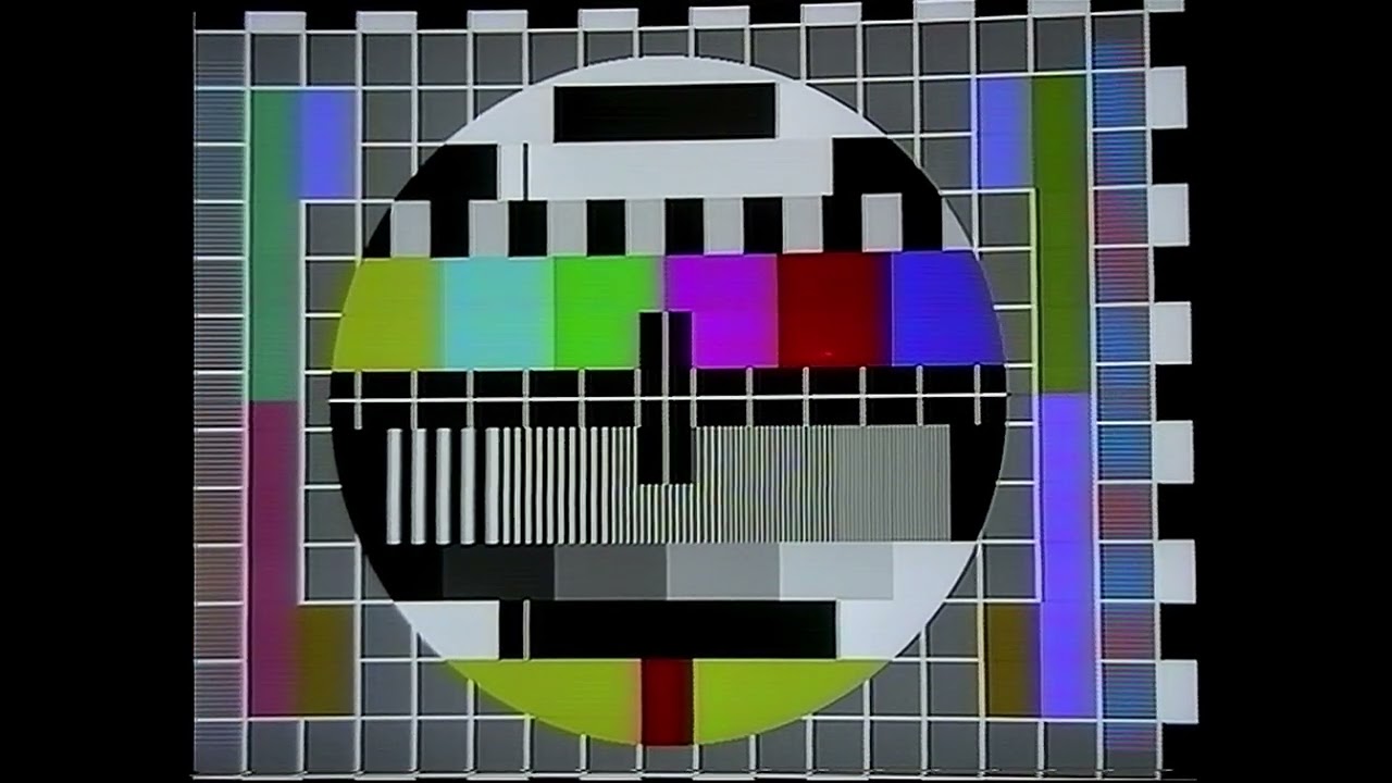

500 point par ligne, même pas en rêve, sauf en sortie de caméra de certains modeles comme le VX1 par exemple. mais sur la bande, certainement pas, même avec les meilleures cassettes ME disponible.
pour la couleur, c’est un peu mieux, mais juste un peu. il a simplement hérité de la même fréquence « color under » de l’u-matic.
le seul qui a réelement atteint les 500 c’est le ED beta, qui n’a jamais existé en europe, et qui fût l’ultime évolution du betamax, et utilisait le même type de bande que les beta sp.

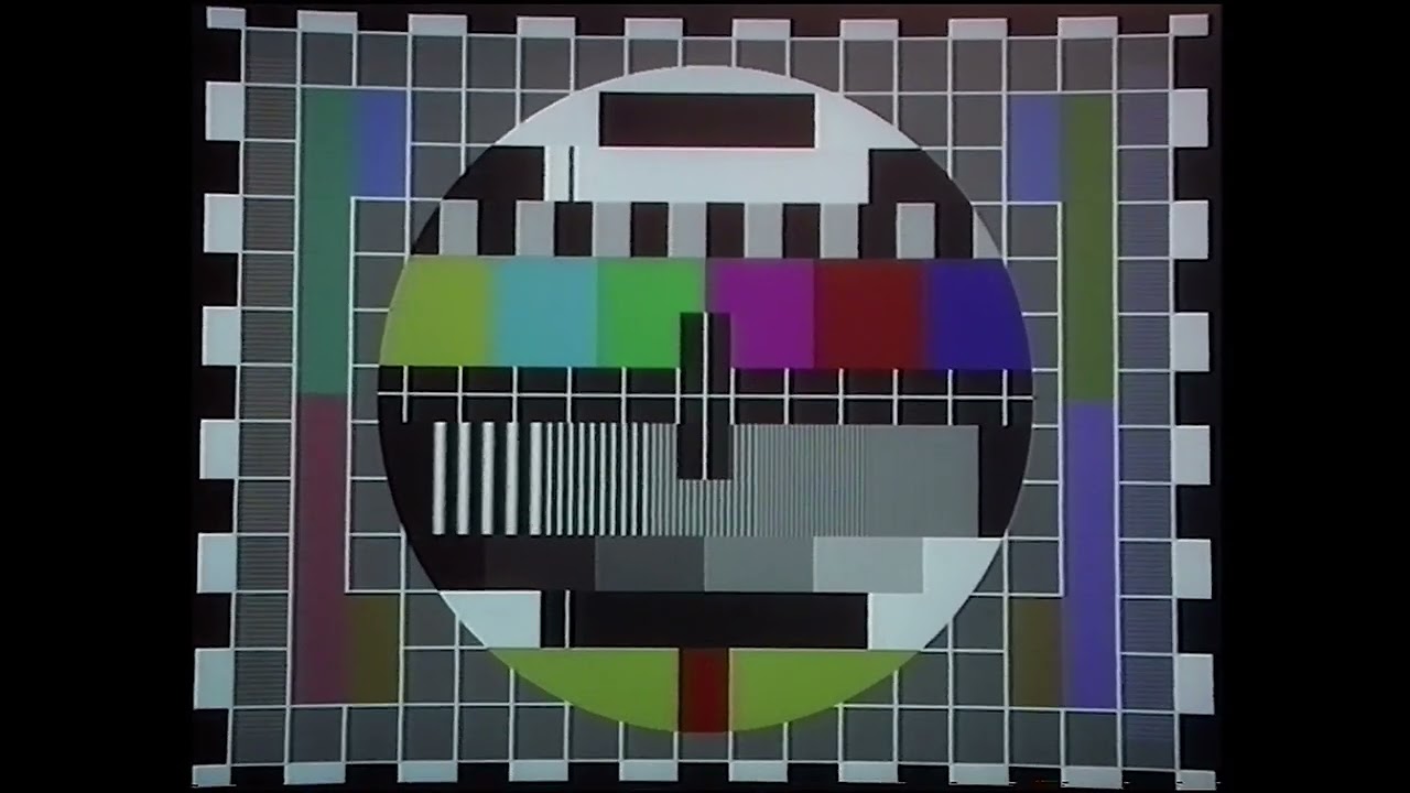

edit : et voilà justement ce que ça donne avec le VX1 sur bande ME « standard ».
500 points par lignes ? :smiley:
Impressionnant.
