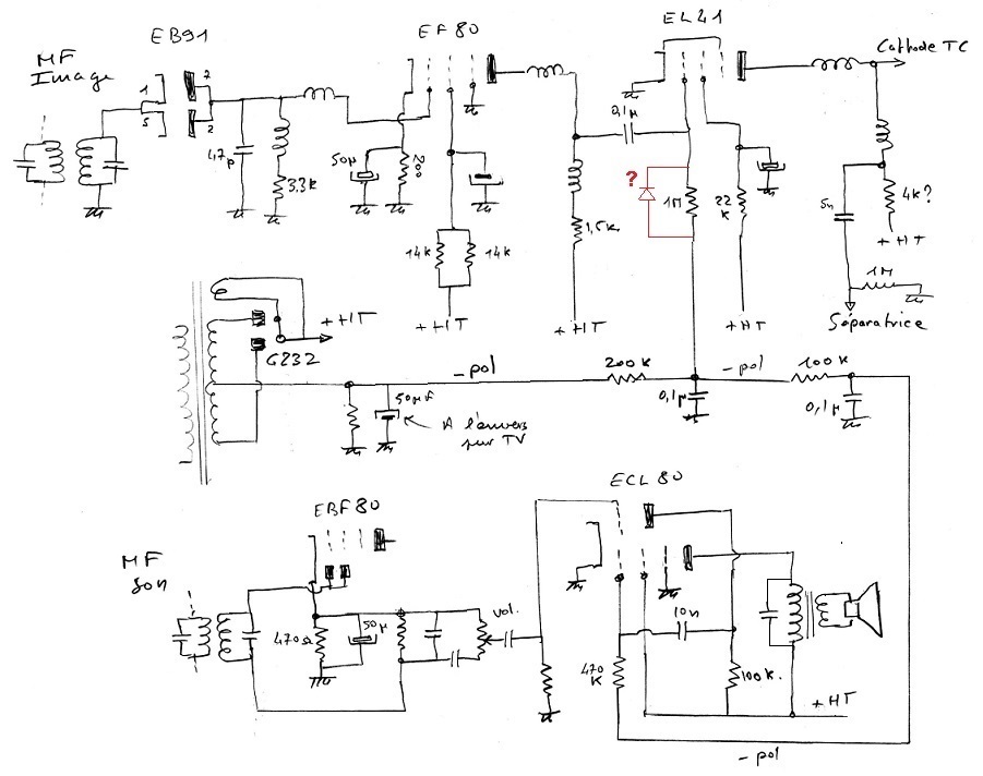

bonjour,
probablement qu’a l’origine il s’agissait d’une EY 81
la bobine surtension tht à pas bonne mine « sous réserve »
Faudrait aussi vérifier en 1ére intention également les bobinages des transfo oscillateur lignes et trame (fin fils avec le temps et le long repos se coupent )
Pour passer le temps, un petit gribouillis de schéma : ampli BF et ampli vidéo.
Je ne vois pas la diode de restitution de la composante continue sur l’ampli video (rouge sur schéma). Si elle n’y est pas c’est un problème. Le TV n’a pu fonctionner que sur une image fixe (mire).
C’est vrai ! Elle n’a pas bonne mine et le fil qui y même n’est pas adapté à la tension employée.
