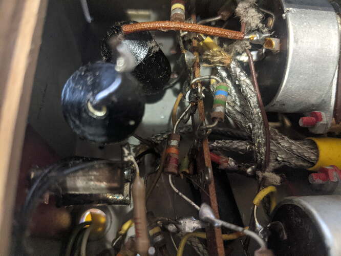

Je cherche a identifier la valeur de quelques condensateurs et pour être sûr
C’est écrit T4k7P 1.3!
Est ce que c’est 4.7 nF?
1kP 3.3…est ce que 1nF?
Je dirais 4700 pico soit 4,7nf
Merci Facom
4700 pF 1300 V
papier goudron fabrication Philips.
Merci Pierrot pour cette confirmation.
C’est correcte …il s’agit d’un Philips bch423-a qui est le même qu’un 424 Philips
J’ai viré tous les condensateurs de ce type dont les valeurs entre :100: nF ( 100k) jusqu’à 1k (1nf)…la radio fonctionne avant mais après un certain temps les stations disparaissent.
Maintenant et a cette heure j’ai des stations sur la bande k et la qualité est respectable et dans quelques heures en am aussi avec une bonne qualité
Sauf en L que seulement des bourdonnement er je n’ai pas testé les tensions encore pour vérifier les états .

Opération totalement inutile, il ne faut remplacer que ceux qui sont défectueux ou ont des fuites trop importantes.

Ces fameuses capa Philips au brai sont de véritables passoires CC , je préfère toutes les remplacées , comme les modèles sous tubes de verre sertis au brai avec le même défaut en vieillissant … !!!
