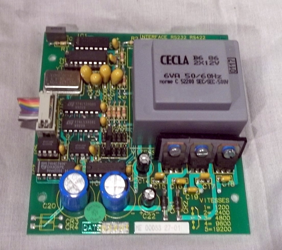

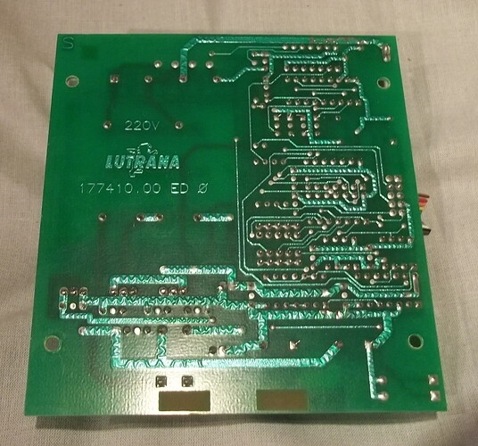

Mais de l’interface RS232 et son boitier , avant démontage complet
Le recto , le verso, le boitier dans laquelle elle étais
L’électronique , de bonne facture, est basé sur un CI spécialisé ICL232 , entouré de nombreux composants, alimentation secteur par transfo, diodes, régulateurs tripodes classiques …Je ne vois pas ce que je peux en faire tel quel mais il y a pas mal de choses et un boîtier sympa …
Je ne sais pas a quoi ça servais, apparemment d’interface entre une balance commerciale et un ordinateur …Vu la marque (Lutrana avec un lion cabré) et les estampilles trouvé dessous …

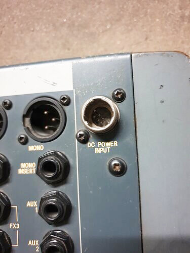

— Belle trouvaille : une table 8 pistes !
— En général pour l’alimentation, voir si le transfo n’est pas intégré dans la table de mixage… Si pas intégré, il est externe et ne devrait pas être plus important que 2x 18V (alimentation des TL072 ou NE5532 internes) ! À moins qu’il n’y ait 2 régulateurs tripodes à l’intérieur 7815 et 7915, par exemple…
— La prise m’a l’air un peu spéciale :
9fa5185b13c9a9d0d88efc490a292bc6fb0349a9_2_375x500
— Après “éclaircissement”, il s’avère qu’elle a 5 ou 6 broches (2 +, 1 ou 2 masses et 2 –) et qu’il va falloir adapter un autre genre de prise si tu ne disposes pas du transfo !

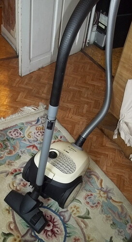

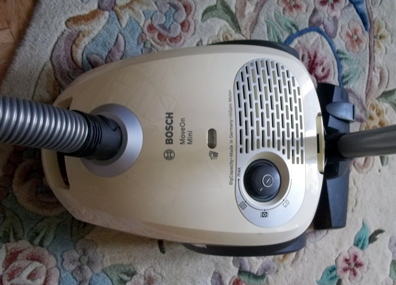

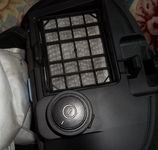

Puis trouvé un aspirateur Bosch Moveon, complet, en « bon état cosmétique » , et jeté avec la boite de sacs à poussières idoines !
Comme il étais a coté d’une poubelle sur mes parcours habituelles de footing , et que j’étais a pieds en tenue de running et que je ne voulais pas ramener ça en courant (Ce n’est pas pratique, et ça fait vraiment loufoque, de traverser tout un quartier avec ce truc et son tuyau ) je suis rentré, pour prendre la voiture , et y retourner…
Première M.S.T : ça tourne, ne fait rien d’inquiétant , mais n’aspire rien …
Inspection, nettoyage du filtre (qui étais complètement colmaté …)
démontage, nettoyage du tuyau (bouché par des saletés …) remontage
Bon pour le service !
En fait, il n’étais pas en panne !
Il avais simplement besoin de la maintenance habituelle de ce type d’appareil, qui, bien que décrite dans le mode d’emploi, n’avais pas été faite !
J’ai à plusieurs reprises, hérité des aspirateurs de mes filles, qui étaient dans le même cas que celui-ci : tube bouché ou filtre colmaté. Après un simple nettoyage, ça repart pour des années de service. Combien d’aspirateurs en parfait état sont ainsi jetés???
C’est marrant parce qu’à l’inverse, avec les sans sac, on a plutôt tendance à vider le compartiment à chaque fois. mais les gens imaginent que ça doit tourner des années sans qu’on s’en préoccupe, à part quand le sac est saturé
oui, c’étais tout a fait ça : Ils avaient du acheter une boite de sacs de rechange, changer le sac parce il étais complètement plein, et …Comme il n’aspirais toujours rien, même avec un sac neuf ou sans son sac, ils ont jeté l’aspirateur, et la boite avec les sacs restants !
(Ils n’ont pas pensé qu’il suffisais de l’ouvrir, retirer le filtre et le tuyau, et nettoyer toutes les cochonneries qui s’y trouvaient …Et qui étaient la seule cause du problème !)

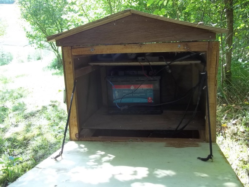

L’entrée du parcours comporte une fausse ruche (de loin, elle dissuade un peu les visites intempestive , même si de près on se doute vite de la supercherie …Et elle sert de cache batterie !)
En partie inférieure, la batterie (de voiture ) en partie supérieure, le relayage et l’électronique de régulation (le système est en autonomie totale , recharge par panneau solaire)

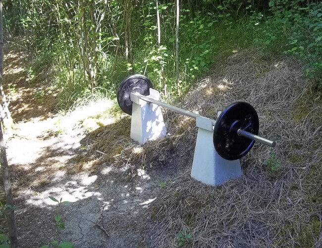

Un des « ateliers » : Barre+ support mécanosoudé de réalisation artisanale

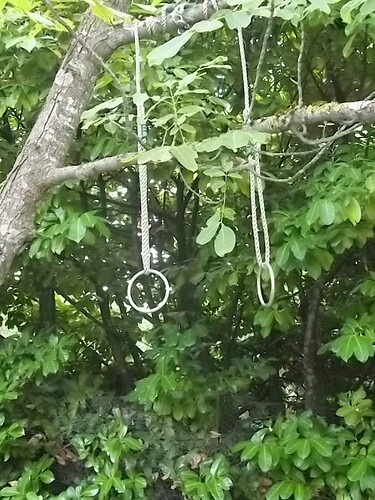

Autre atelier : les anneaux , pendus dans un noyer franc, sauvage

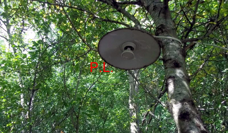

L’éclairage : Les points lumineux sont des vieilles "soucoupes " en tôle émaillée, issue de brocantes, ou de démolitions …rétrofité avec des lampes à LED
…Suspendues dans les arbres en divers points

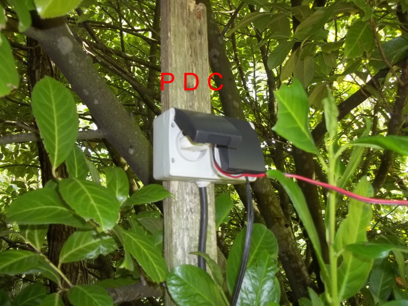

Et il y a même des prises pour en ajouter d’autres, ou charger son téléphone portable !

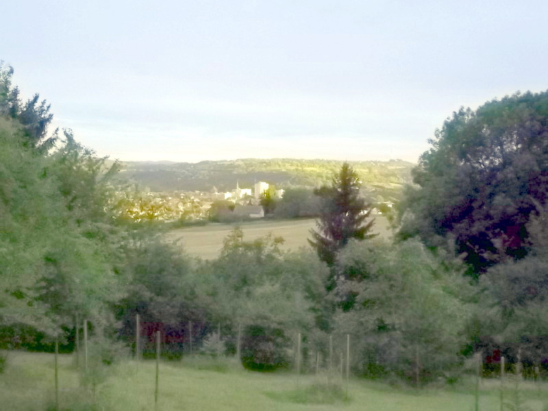

Le dernier agrès, en montant dessus , tout au sommet du terrain, donne une belle vue sur une partie de la sapinière, et la ville de Cusset, au loin…

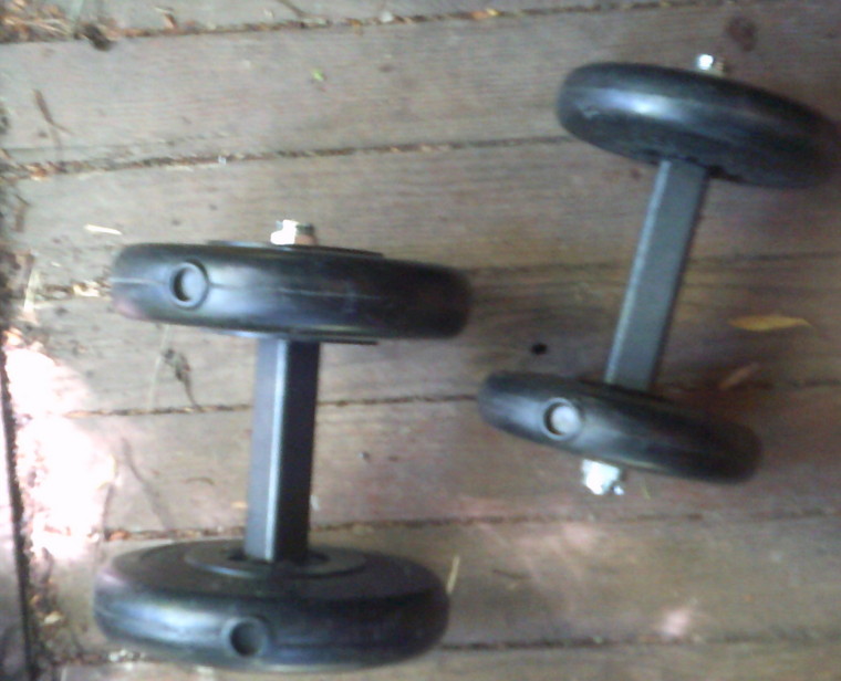

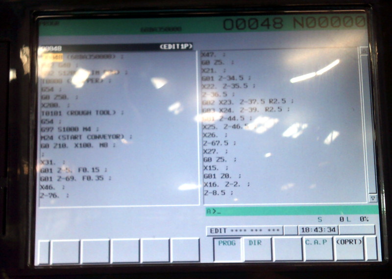

Ces haltères courts ont consisté en des disques gainé de plastique issue de la déchetterie, trouvés seuls (sans leur « axe » ) en vrac, et d’un diamètre intérieur non standard, montés sur un bout de billette de 40 cm tourné et fileté aux dimensions adéquates sur un tour CN Puma 4100
programme en G-code …(Un programme pour des essieux, que j’ai modifié pour les haltères)

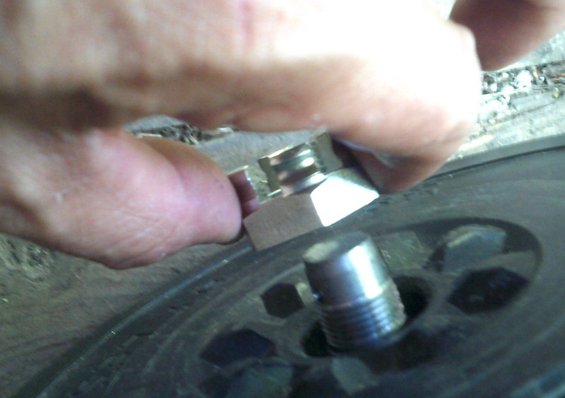

montage avec des écrous à créneaux (écrous de fusée de roue , récupérés)
haltères courts terminés (une goupille, ou a défaut un clou, empèche que l’écrou se dévisse , ainsi, les disques ne branlent pas ou ne se défont pas )
Ces haltères courts viennent compléter la barre longue visible sur les photos …

En ce qui concerne la partie électronique :
-La régulation est assuré par un régulateur PWM pour installation solaire du commerce basique (Ca ne coute pas cher et ne vaut pas le coup de le réaliser soi même )
-Le relayage , il commute les lampes à LED via une ligne courant faible en 12V , et commande les lampes via une ligne en fil fin et a courant faible, et une poire pendue (ceci évite de trimballer des courants forts depuis un inter normal sur tout le parcours ) les relais, a bobine 12V, ont été piqué sur une alarme …
-Les lampes à LED sont des 12V format spots halogènes TBT culot Gx5,3, reculotté en B22 (pour se monter dans les anciennes douilles B22 en porcelaine équipant les points lumineux )

Au départ, je croyais que cette cabane en bois était des W.C. à l’ ancienne (la cabane au fond du jardin :smiley:) comme j’ ai connu chez mes grands parents maternels quand j’ étais môme, le PQ, c’ était des feuilles de journaux accrochées à un clou.
Ben non, @Gilles_MEZONNIAUD , cet « édicule » est trop petit pour ça (ses dimensions sont a peu près celles d’une ruche Dadant 10 cadres…)
…Ceci dit, si on a le malheur de vouloir faire du crossfit en ayant la courante (diarrhée) ça pourrais être utile, la « cabanne au fond du jardin » dans cet endroit là !
