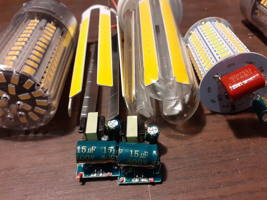

Je vous propose ma modeste contribution à ce sujet pour les lampes à LED reversées en déchetterie. Et bien, il me semble qu’elles soient de + en + intéressantes, avec des chimiques qui atteignent 15 µF sous 400v et des capacités céramiques jusqu’à 1,5 µF 400v.
Ah oui, elles ne fonctionnaient plus mais surtout elles sont datées. Le dernière jetée pour fin de vie est du 17/6/2020. Ça fait cher le renouvellement pour une technologie sensée être éternelle (enfin les LED, pas l’artillerie autour).
Bye-bye !
oui, je confirme ! Il y a pleins de trucs intéressants a récupérer dans ces lampes à LED rétrofit !
(et aussi dans les « néons LED » …Plus "chiant a récupérer du fait de leur longueur, mais souvent encore plus intéressants pour les composants !)
Ces lampes ont souvent des problèmes amenant une mortalité éleve, bien avant les 15000 à 50 000h promises, du fait d’un problème dans l’électronique d’alimentation (pas garantie pour de telles durée) ou une LED coupée (une seule LED morte suffit a foutre le bintz car elle sont montées par groupes en série-parallèle ) ou un faux contact (fabrication baclée !)
sloup
tres souvent c’est pas l’electronique qui lache mais 1 led qui se coupe dans la chaine ( elles sont toutes en serie)
cela se repère assez facilement en les regardant a la loupe celle qui a un point noir est la fautive.
le remplacement est un peu delicat il faut poser la barrette sur un plaque chauffante a 80 ou 100°C
et apporter localement la chaleur au fer a souder ou mieux au chalumeau a air chaud

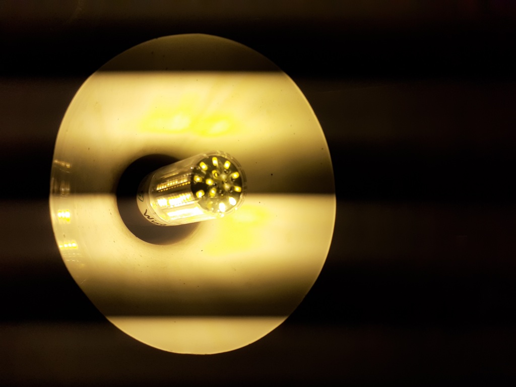

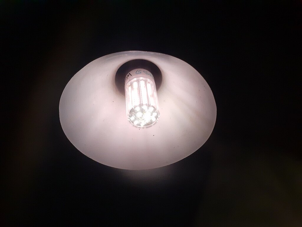

Voici mon test, j’ai juste changé une barrette de diodes, car il y en avait 3 avec un petit point au milieu sur la même barrette. Donc avec 2 récupérées, j’en répare une. Le seul problème, c’est que son culot n’est pas celui de ma lampe de bricolage. Pas grave. Et une des capacités d’une lampe HS vient de me servir pour remplacer un condensateur 400v de découplage sur un Ducastel. Cool !
Ah oui, lumière observée à travers 3 lunettes noires, et on constate que d’autres Led ne s’éclairent plus. Ça ne devrait pas durer longtemps…
si elles sont en C/C c’est pas genant le circuit electronique est un regulateur de courant donc il se fiche totalement du nombre de leds a alimenter il impose toujours le meme courant

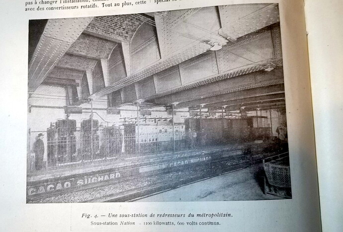

Par ailleurs et entre temps, en allant a la déchetterie et la recyclerie , j’ai trouvé d’intéressantes revues « La Nature » que je ne conaissais pas …Et qui ne parle pas que de nature ou de travaux des champs (même si une partie est consacré à cela) mais aussi de choses bien plus techniques …
Couvertures
Sous station métro parisien en 1925
