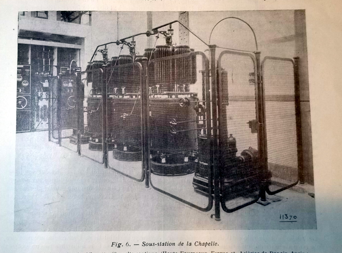

redresseurs à vapeur de mercure et pompe à vide, sous station pour traction ferroviaire

Je ne connaissais pas les redresseurs à vapeur de mercure. Je pensais que pour les courants forts, avant l’arrivée des semi-conducteurs de puissance, on utilisait uniquement des commutatrices (moteur synchrone entraînant une dynamo).
(2 eme tentative ! plantage du navigateur…)
Ces redresseurs étaient, justement, et à cette époque, proposé comme une alternative aux commutatrices (l’équivalent d’un moteur + une dynamo , mais en une seule machine avec un seul arbre , une seule carcasse) pour produire du courant continu a partir de l’alternatif , et se targuais des avantages suivants :
-Installation plus simple , moins de travaux de fondations (pas besoin de résister a des efforts mécaniques autre que le poids de la cuve et du mercure, ni besoin d’une mise de niveau soignée)
-Fonctionnement silencieux (tandis qu’une commutatrice fait du bruit comme n’importe quel moteur, puisque une commutatrice est en somme un moteur faisant génératrice)
-Entretien plus simple (pas de balais à changer, de collecteur à nettoyer , pas de paliers à huiler, pas d’usure de pièces mécaniques en mouvement )
-Chute de tension quasi indépendante de la charge (la chute de tension d’un redresseur a mercure est quasiment la tension d’arc entre anode et bain de mercure, et ne varie quasiment pas )
-Meilleur rendement (pas de pertes mécaniques comme dans une machine tournantes, ni de pertes magnétiques )
Ces redresseurs a mercure ont existé, avant l’avènement des semiconducteurs, dans une très large gamme de puissances :
-En petite puissance : des valves , monoplaques ou biplaques, ressemblant a une "80 " comme celle des postes de radio , mais avec du mercure (ordre de grandeurs : courants de 100 mA à quelques ampères, puissances de sortie de quelques watts a quelques centaines de watts)
-En moyenne puissance : des redresseurs de Cooper Hewitt, dit « pieuvre » , en verre, avec 3 ou 6 bras entourant un bulbe renfléles faisant ressembler à une pieuvre …d’ou leur nom (ordre de grandeurs : courants de quelques ampères a quelques centaines d’ampères , puissances de sortie de quelques centaines de watts watts a quelques dizaines de kilowatts )
-En grosse puissance, comme ici , redresseurs a mercure a cuve métalliques (comme ici) sortes de grosses marmites en tôle avec un bain de mercure , au dessus duquel sont placé 3, 6 ou 12 anodes en fer et graphite , et muni de tuyaux relié a une pompe pour réaliser et entretenir le vide (ordre de grandeurs : courants de quelques centaines d’ampères à 4000 A , puissances de sortie de l’ordre de 100 kilowatts à 1,5 megawatts )
Pour donner un ordre de grandeur, les redresseurs a mercure présentés ici « font » environ 600 kilowatts …
A cette échelle , ce sont des redresseurs « pompé » et non « scellé » , en effet, comme il est difficile de réaliser et maintenir un bon vide une fois pour toute dans d’énormes cuves métalliques, comme dans une banale lampe de radio, on associe a ces redresseur un système de pompe a vide , avec un groupe de pompage , avec une pompe rotative à palettes (pour « dégrossir » le vide) puis une pompe moléculaire (pour parfaire le vide) ces pompes sont démarrées avant mise en service pour creer le vide avant démarrage de l’installation, puis périodiquement .
sur la dernière photo, au premier plan en bas, on vois justement le groupe de pompage , puis les redresseus proprement dits, 3 cuves à 6 anodes , et tout au fond, les barres d’arivée du courant alternatif et les tableaux de commande et de mesures .
