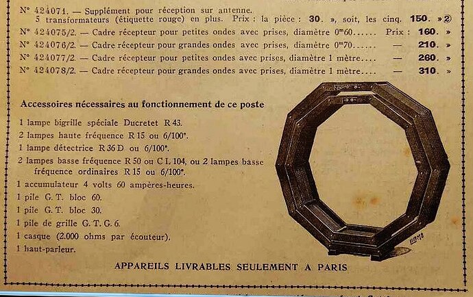

il y a ça , ce serait bien un cadre Ducretet , mais il en manquerait la moitié ! :frowning_face:
https://www.radiomuseum.org/r/ducretet_cadre_recepteur_decagonal.html

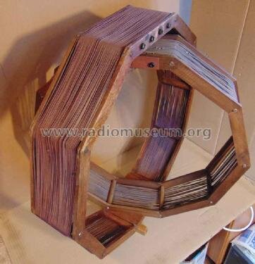

Oui , dommage pour la moitié manquante ,pourtant je ne vois pas de pivot , je vais le rapatrier dans les Pyrénées et le remettre a neuf , je l’avais trouvé dans une grange il y a des années et il me reste pas mal de fil de Litz si besoin est

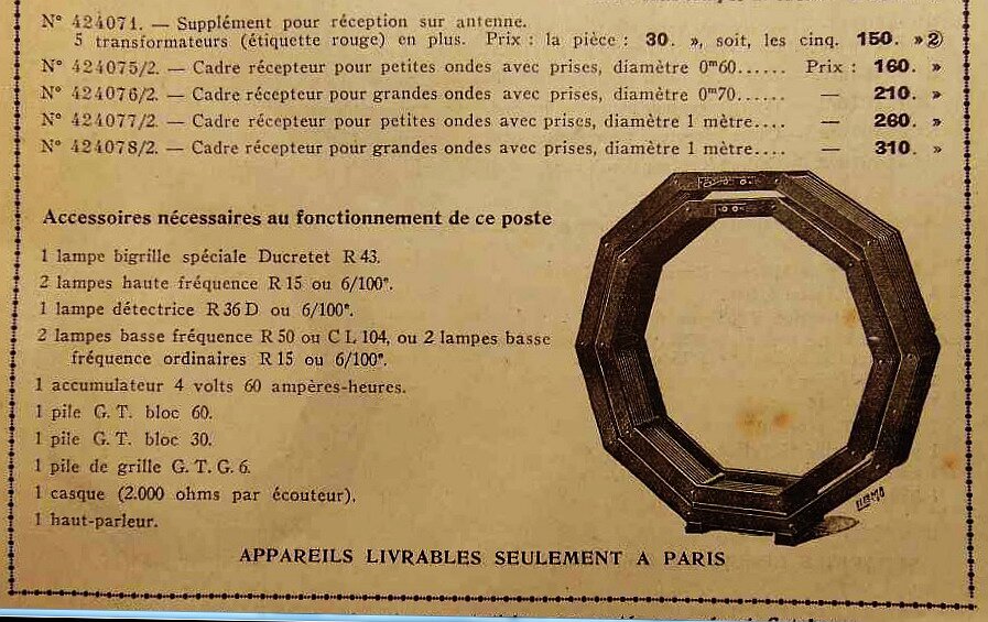

Non, il y a plusieurs dimensions et ici le photographe les a mis l’un dans l’autre mais ce sont des cadres indépendants.
Bonjour Henri Louis
ET merci pour cette " mise au point " :wink:
effectivement quand on regarde la pub on note qu’ il y a plusieurs dimensions de proposées !
et avec une base rectangulaire ça aurait des difficultés à tourner l’ un dans l’ autre :thinking:
C’’ est une belle pièce de musée , et intéressante à reproduire ! :wink:

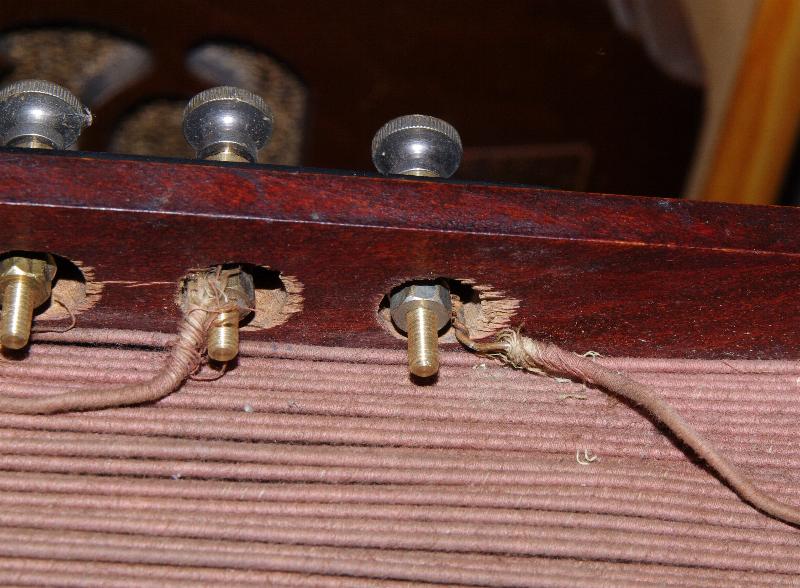

Ce n’est pas du fil de Litz. Le fil du grand cadre est du fil rigide sous coton, certainement du fil électrique ordinaire de l’époque.
En fonctionnement (quand il y avait encore des émissions en PO/GO) les 2 cadres imbriqués se perturbaient mutuellement. Il valait mieux en utiliser un seul et sortir l’autre. C’est certainement pour cela qu’il n’y a pas de liaison entre les 2 cadres.

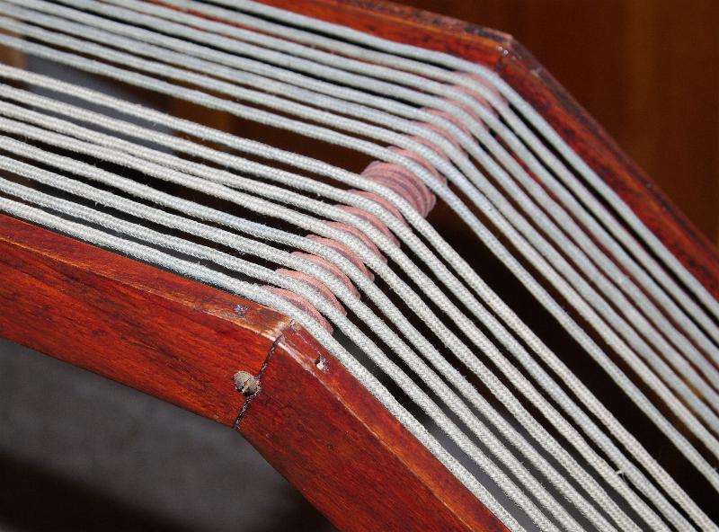

le fil de cet ancien cadre est, effectivement, du fil électrique ancien du type « 2 couches coton » pour installation de sonneries ou téléphone d’époque (courants faibles à basse tension)
On en rencontre encore parfois dans de vieilles maisons d’il y a environ 100 ans, notamment pour le câblage de la sonnette de porte (quand celle ci ne se résumais pas à une cloche agitée en tirant sur une ficelle ! )
On doit pouvoir faire des reproductions, ce n’est pas un chef-d’oeuvre d’ébénisterie.
Je peux donner les détails de construction.

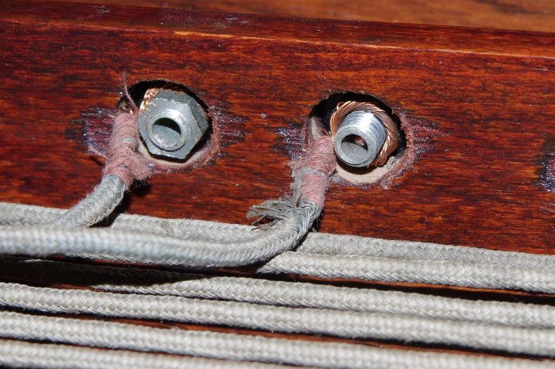

Photo ou l’on voit comment sont ajustés les éléments :
Les 2 parties sont entretoisées par du rondin lisse pour le grand cadre et du rondin fileté pour le petit cadre.
Le fil du petit cadre est du gros fil électrique souple. Sloupt? des détails ?

Oui , je me souviens bien de ce fil et de sa destination , j’ en avais trouvé pas mal de longueurs quand j’ avais 16 ans dans les tiroirs des parents et m’ en étais servi d’ ailleurs pour faire des bobinages , disparus depuis .
et les deux couches de coton étaient bobinées en sens contraire l’ une de l’ autre

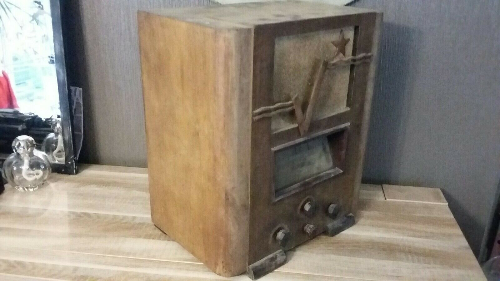

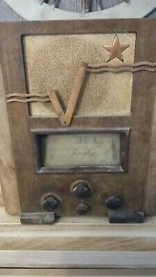

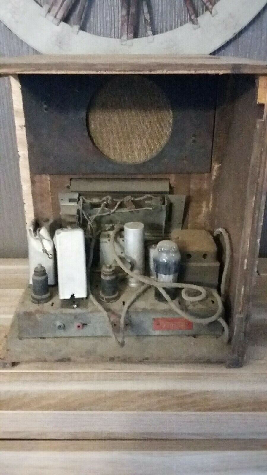

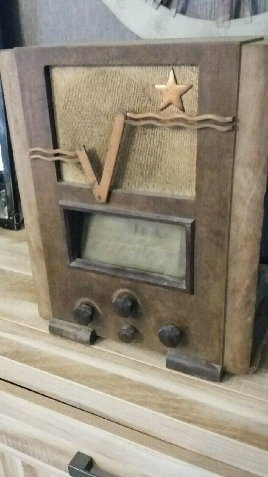

Pour ceux pas loin du Mans et qui peuvent aller le chercher pour minimiser les frais , et aps le casser plus ! :wink:
du travail de restauration , certes , un flanc à refaire , un Hp + surement TS à retrouver , etc mais … :thinking:

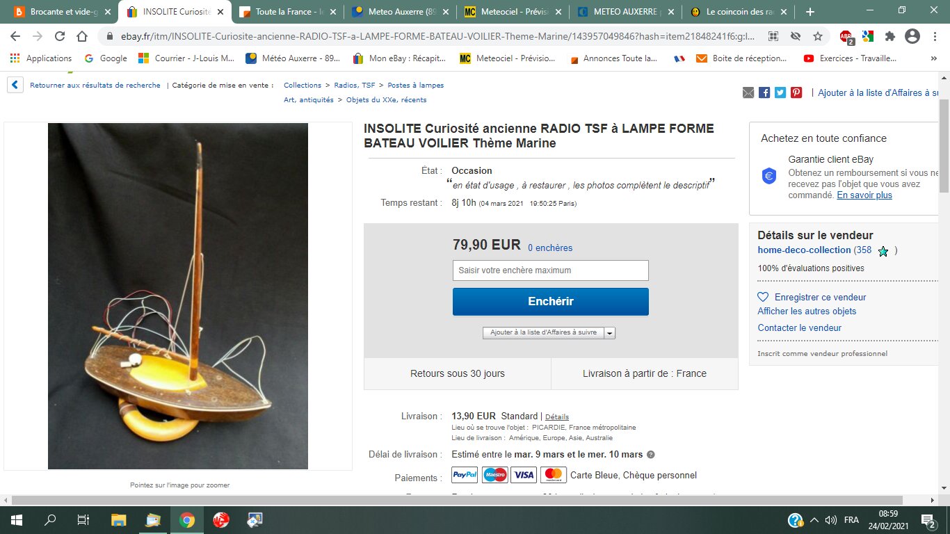

Il s’agit en fait d’une antenne amplifiée.
https://www.ebay.fr/itm/INSOLITE-Curiosite-ancienne-RADIO-TSF-a-LAMPE-FORME-BATEAU-VOILIER-Theme-Marine/143
957049846?hash=item21848241f6:g:l3IAAOSw79BgM-n6
Elle est très originale cette antenne mais est-elle vraiment amplifiée?
