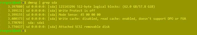

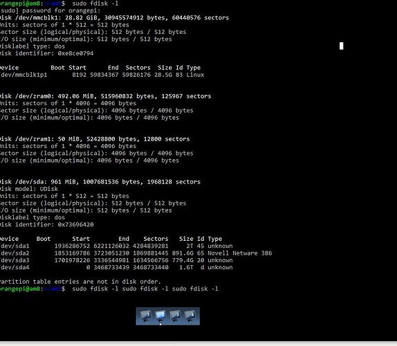

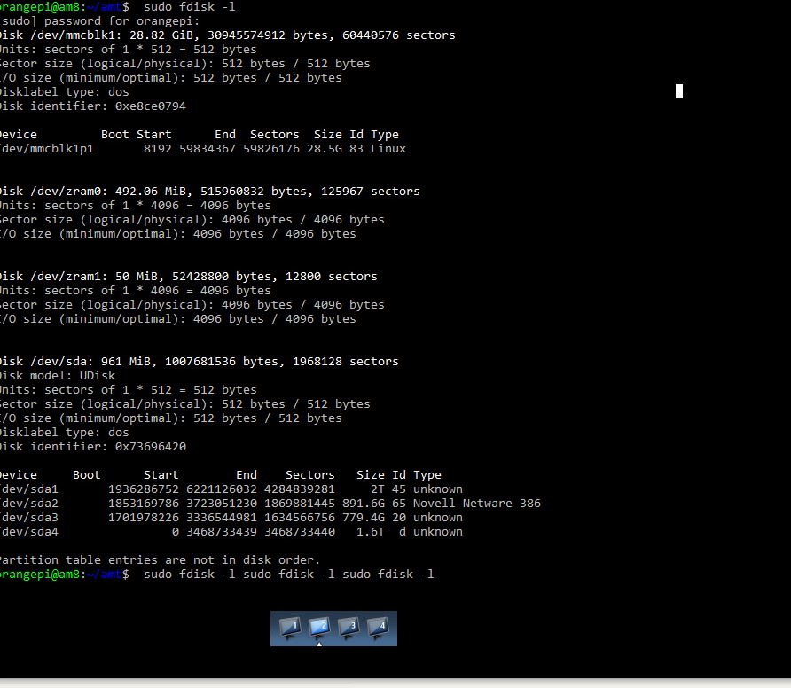

Mieux, tapez : sudo fdisk -l (lettre L minuscule)
en ayant branché l’am8 avec la clé dejà en place. On pourra comparer avec ma config.
J’ai effacée le directory mal orthographié et j’ai lancé la commande " sudo fdisk -l "
Voici le résultat
Je n’ai rien fait d’autre depuis.:.
on a bien la cle de 1 Go en sda avec 4 partitions. Essayez le mount avec /dev/sda2
désolé mais c’est quoi /dev/sad2 ?
Il y a 4 partitions sur cette clé ? voilà une surprise …

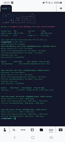

C’est plutôt ce que le système a interpreté comme des partitions /dev/sda1 à /dev/sda4. Quand on voit les tailles affichées c’est pas bon signe. Essayez avec une autre clé. Voici ce que me donne la commande de mon coté. On y voit une clé de 256 Mo (USB Flash Memory) avec une seule partition windows 95 FAT16 (/dev/sda1)

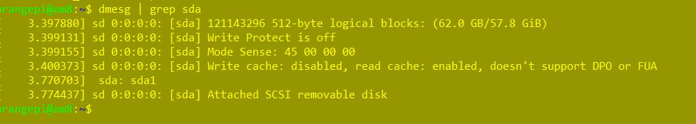

Voilà j’au résolu mes problèmes de couleurs et je suis reparti avec une nouvelle clé usb et voici ce que j’obtiens:
Merci pour l’analyse

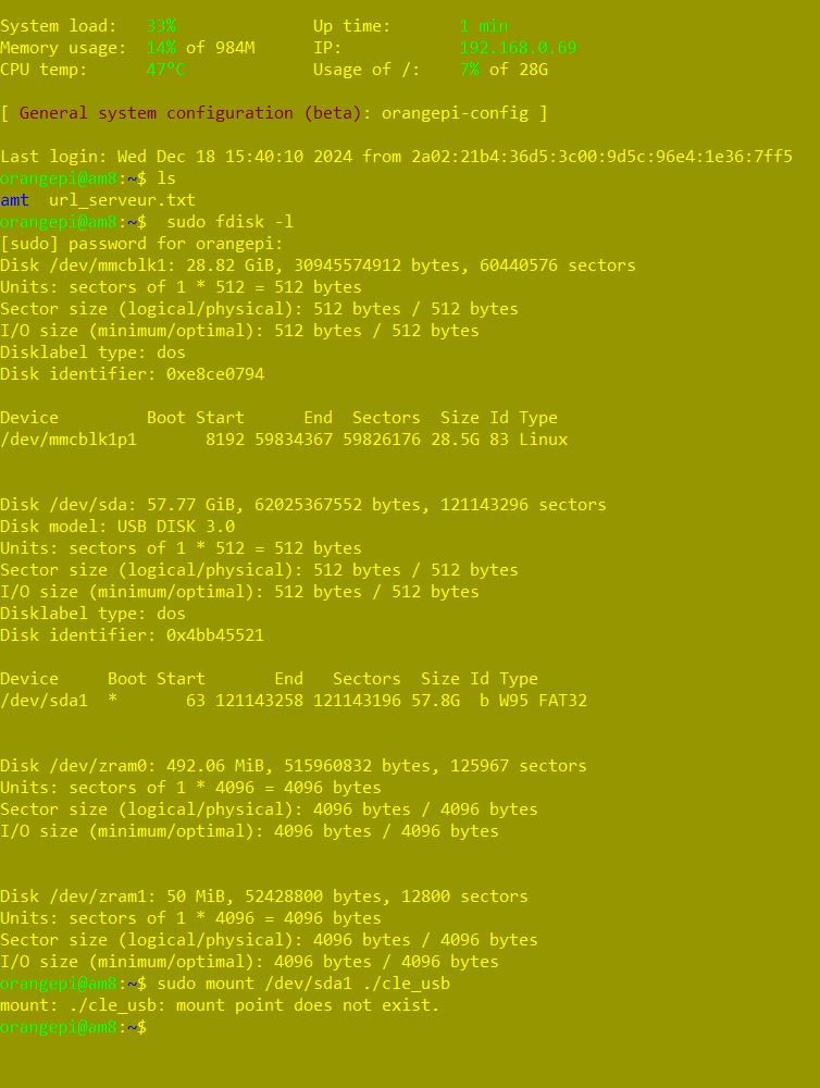

Question: cela veut dire quoi « monter la clé » ? en DOS je ne montais pas mes floppy !
j’ai encore tester cela
là ca va être ok, la cle est correctement identifiée.
La commande mount que vous avez tapée suppose le repertoire cle_usb dans le repertoire courant. Dans votre cas il est dans le répertoire amt donc 2 solutions :
sudo mount /dev/sda1 amt/cle_usb
ou
cd amt
sudo mount /dev/sda1 ./cle_usb
Monter c’est placer la cle à un endroit precis de l’arborescence
Super cette fois tout fonctionne. Merci à vous

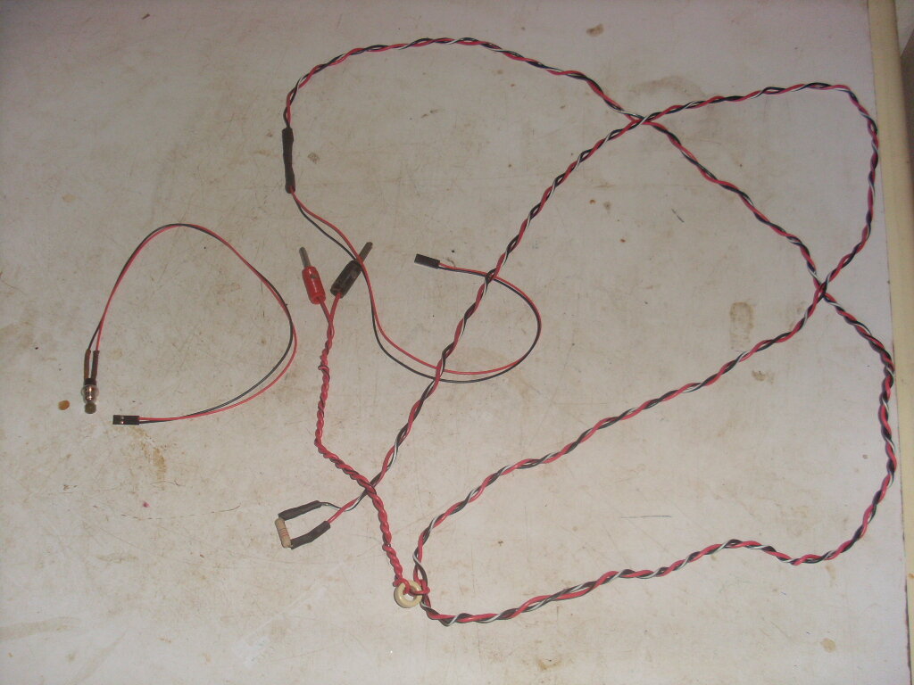

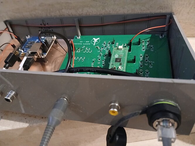

Ça avance tout doucement : aujourd’hui confection des cordons de couplage ⇾

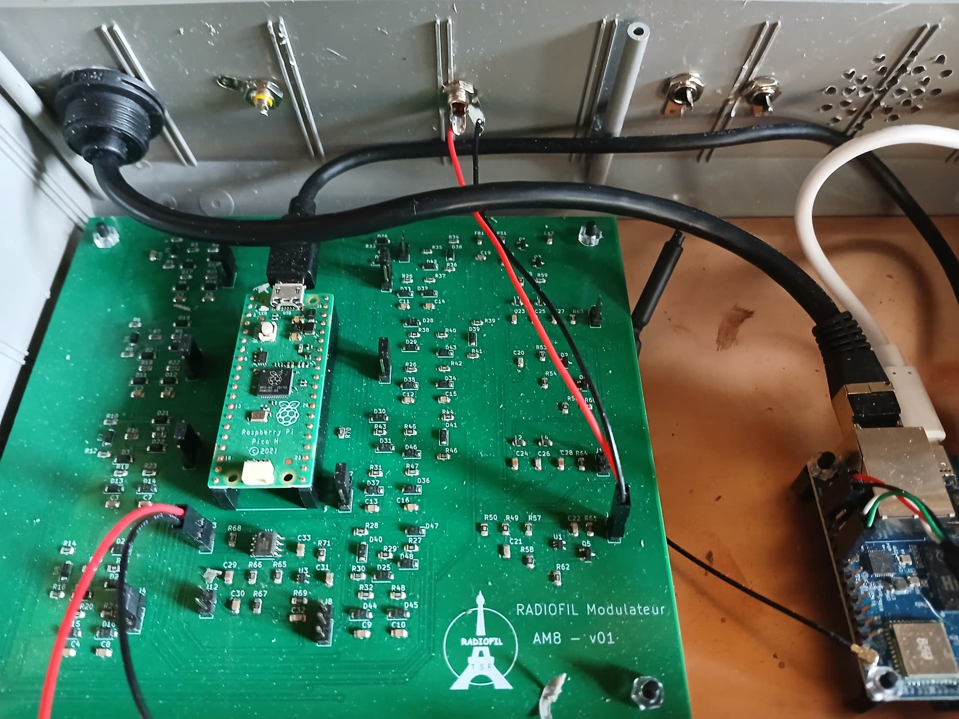

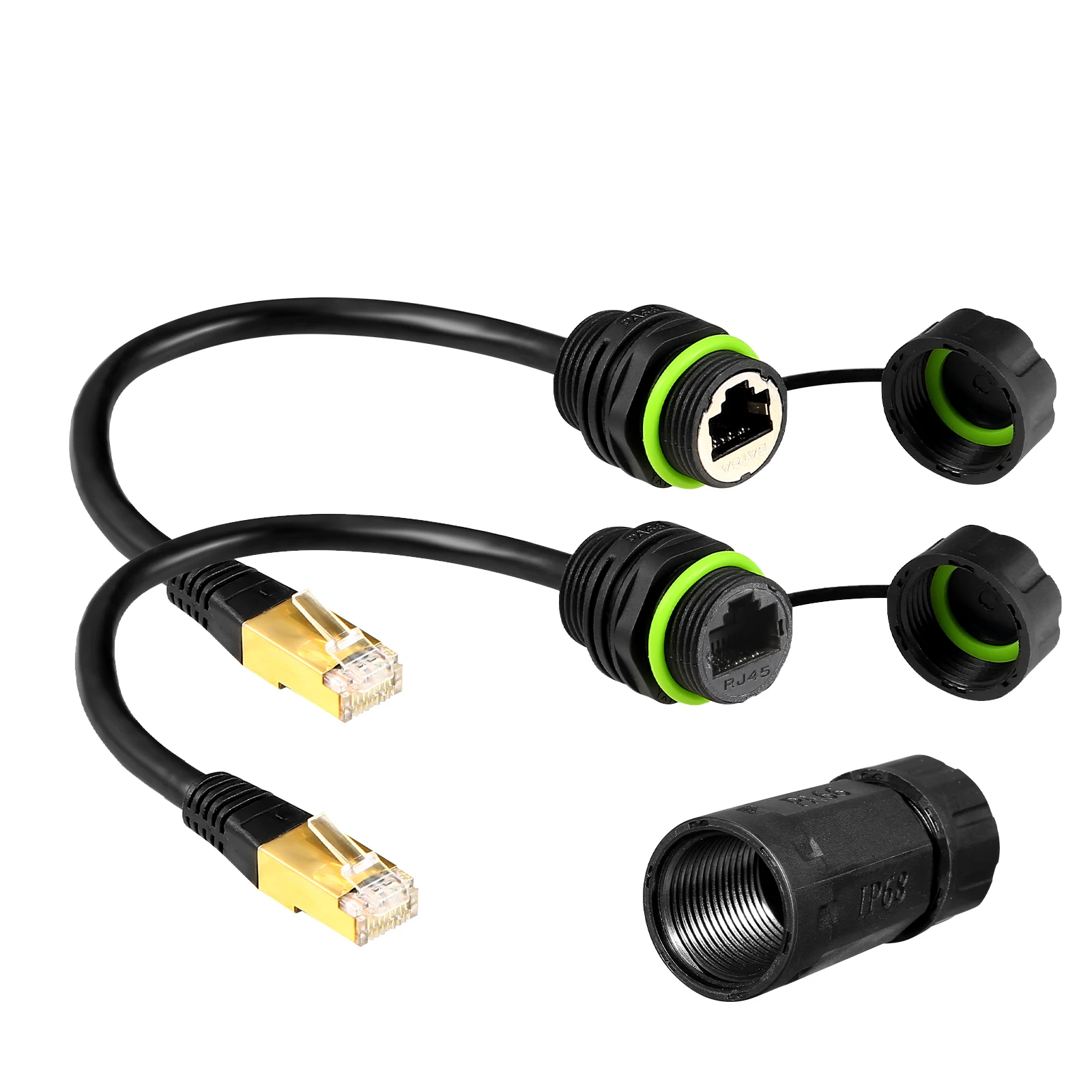

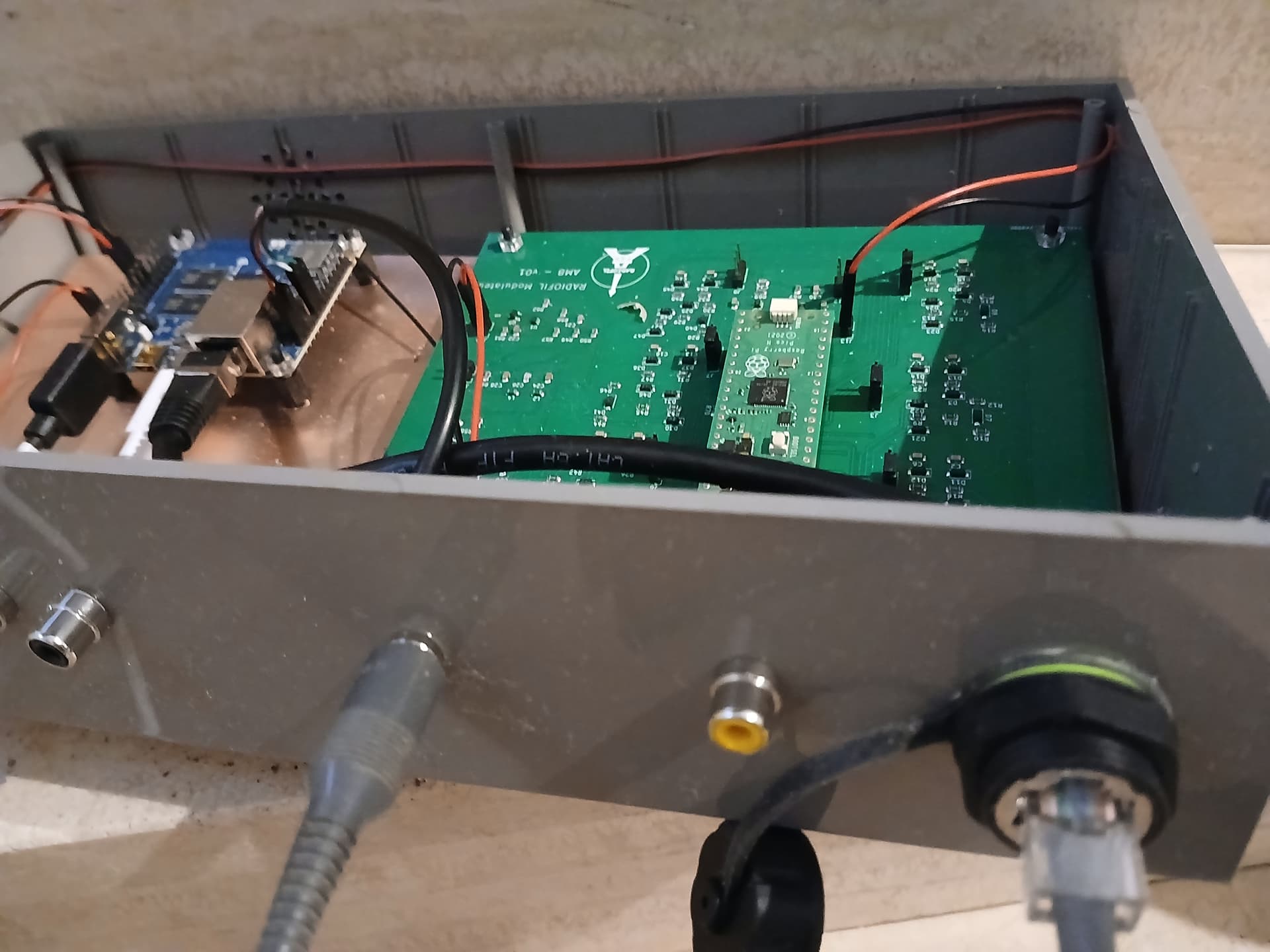

Pour limiter la longueur des câbles dans le boitier et le coût (1 euro au lieu de 19 pour celui de la notice sans le câble), j’ai testé ce modèle d’embase rj45.
Elle est munie d’une longueur de cable suffisant, il n’y a pas les diodes mais ça fonctionne c’est le principal.
La livraison est rapide (4-5 jours). Diamètre 20 mm.
Le prix dépend un peu du moment de la demande et de votre historique chez aliexpress. Je le vois actuellement à 0,99 euro sur mon pc.
Bonne idée, ça fait des contacts de liaison en moins. Tu dis qu’il n’y a pas de diodes, desquelles parles tu ? D’avance merci.
Je pense qu’il s’agit des LED présentes sur certaines prises RJ45 pour circuit imprimé.
Par contre la continuité de la masse est elle assurée ?
C’est un grave défaut de pas mal de câbles qui favorise le rayonnement de signaux parasites.
@swim28 oui je parlais des led qui clignotent à la transmission des données. Je ne suis pas sûr qu’elles y soient non plus sur la prise Neutrick proposée.
@Ford_Prefect après contrôle on a bien continuité entre la partie métallique de la prise rj45 de l’opi et la partie metallique de l’embase à l’extérieur du boitier.
Je n’ai pas accès à la masse de la box pour verifier plus loin. Est-ce un câble à fiches metalliques qu’il faudrait utiliser pour assurer cette continuité vers la masse de la box ?
Normalement c’est pas indispensable mais comme on dit ça mange pas de pain.
Le réseau RJ45 est en symétrique et rayonne fort peu par contre le câble peu récupérer
parasites et interférences a un endroit et les amener la ou on s’en serait bien passé.
