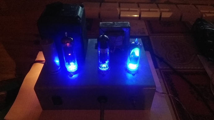

Le voila terminé ! Mon premier vrai ampli audio à tubes ! Et je trouve qu’il fonctionne tellement
bien sur mes marantz que j’ai laissé mon ampli Onkyo de côter pour le moment :sweat_smile:
Pour le schémas, je l’ai piqué à @Radioman33
J’ai pris le temps de le comprendre et de modifier quelques petites choses en fonction des composants qui m’étaient dispo ( Oui, un transfo 375v pour 215v, hérésie, je sais :sweat_smile: mais pratique l’hiver :wink: )
Il y a eu 3 réalisation avant d’arriver à celui-ci, 2 prototypes et un final :slight_smile:
1er prototype, le son n’était pas bon ! déformé et parasité, le 50Hz se fessait entendre dans le HP :

Et enfin, l’ampli en version finale :
Résumé
Encore merci à ceux qui m’ont aidé pour ce projet ^^

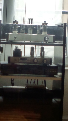

Voici un 2 ème amplis à ecl82 !
Sur celui-la, j’ai testé le filtrage avec self ! De plus, j’ai aussi rebobiné un secondaire pour lui ajouter une sortie hp 8R !
Me voilà avec un configuration stéréo ! Les 2 amplis fonctionne très bien bien ! J’en suis très heureux ^^

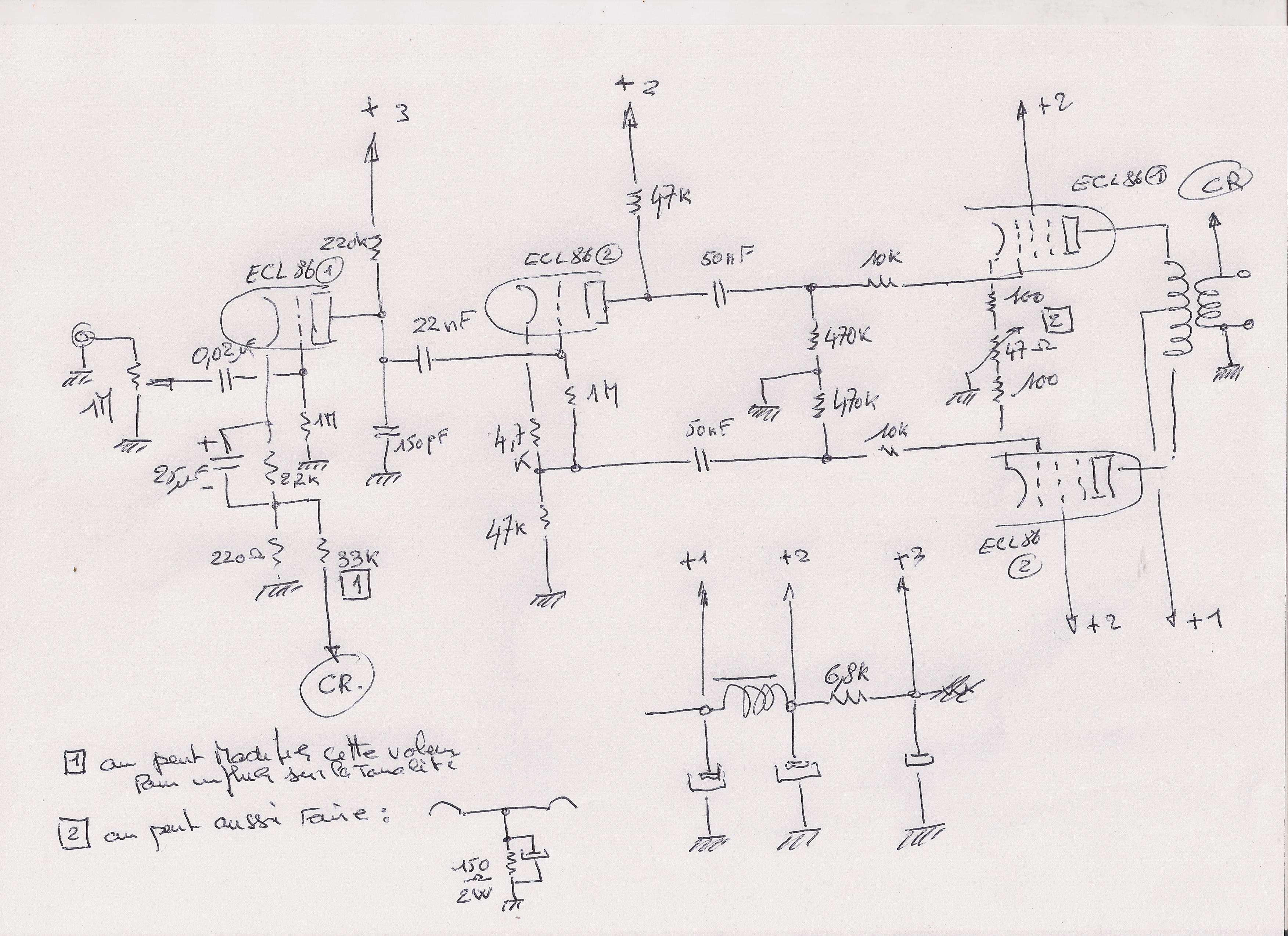

Félicitation pour cette réalisation originale. J’ai des ECL86 en stock peut-on faire quelque chose d’équivalent?
Bon dimanche
Bonjour. L’ECL86,c’est un cran au dessus de la 82 employée de la même manière,mais avec deux de ces lampes,on peut faire un bon petit ampli à sortie PP. UNe première triode en pré-ampli,une seconde en déphasage cathodyne,et les deux penthodes en PP.
Je peux te dire(pour l’avoir essayé), que pour un montage relativement simple,et bien, ça respire!!

Sur le grand livre j’ai trouvé 2 schémas utilisant ces tubes pour un ampli dont un philips: Schéma
A ma connaissance ces tubes étaient aussi utilisés pour la BF en télévision.
Je vais chercher un ampli tout fait à restaurer…
amitiés radiofilistes
Tu peux faire un essai avec ça,de plus, les valeurs ne sont pas critique. on peut en plus le faire précéder d’un correcteur de tonalité,voire d’un pré-ampli pour cellule magnétique à base d’une EF86.
Je précise que ce montage est aussi compatible avec des ECL82,sans doute aussi avec des ECL85…

Merci pour les schémas. Un projet de plus dans les tiroirs. Le stock d’ ECL86 a 50ans il peut encore se bonifier quelques années …
Les schémas d’amplis a base d’ECL86 sont nombreux, et les ECL86 sont courantes , ce qui devrai permettre de faire facilement et a peu de frais un bon petit ampli à tubes …

Quelle est la puissance approximative d’un tel ampli? J’envisage d’en construire un depuis quelques temps pour amplifier une guitare ou un harmonica, je pense que celui-ci serait suffisant pour l’usage que j’en ferai (utilisation à la maison pour loisirs ou répétitions). Dans ce cas, comme le dit Guy, il faudra sans doute lui adjoindre un pré-ampli en amont.

question puissance , avec ces tubes (ECL82…86) on obtiendra environ 3 à 4 W en S.E et 8 à 10W en P.P…
Pas de quoi faire danser 30 à 50 personnes sur les tubes du moment, mais, moyennant des H.P ayant un bon rendement, de quoi obtenir une écoute confortable d’appartement (ou comme petit ampli d’instrument pour répétitions)
