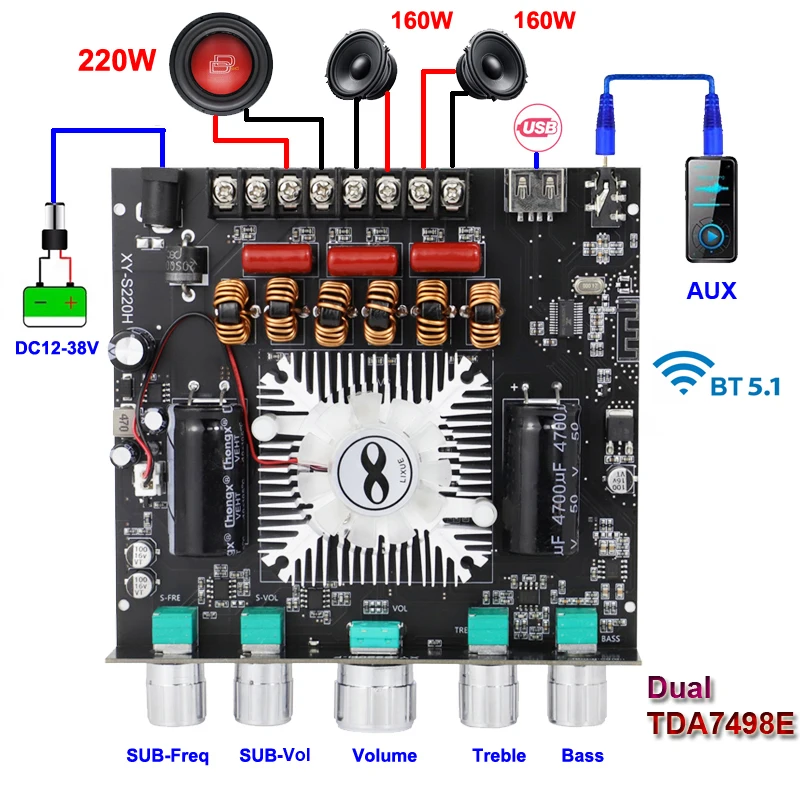

table de mixage avec un petit ampli numerique de 2 x 200w…?
