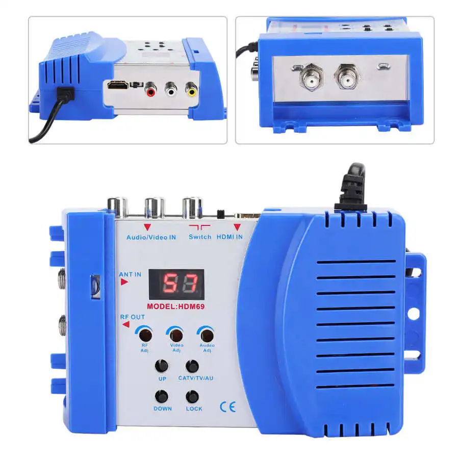

Sinon un modulateur RF pas trop cher sur internet si on ne veut pas modifier le TV, aliexpress en vend, les tarifs débutent à 8 euros (bien vérifier que le modèle est destiné à l’Europe, 230 volts avec prise européenne) :
https://fr.aliexpress.com/w/wholesale-av-rf-modulator.html,
Celui-ci fonctionne très bien (je l’ai personnellement testé), sur toutes les normes à modulation vidéo négative et son modulé en FM (soit toutes les dernières normes utilisées en TV analogique sauf la norme française L) et avantage il possède une entrée commutable Audio Video analogique ou HDMI numérique :

Par contre si vous voulez également pouvoir utiliser votre modulateur avec des téléviseurs n’ayant que les normes françaises, optez plutôt pour le modulateur Terra MT-47 dont nous avons déjà abondamment parlé ici dans de nombreux sujets :
