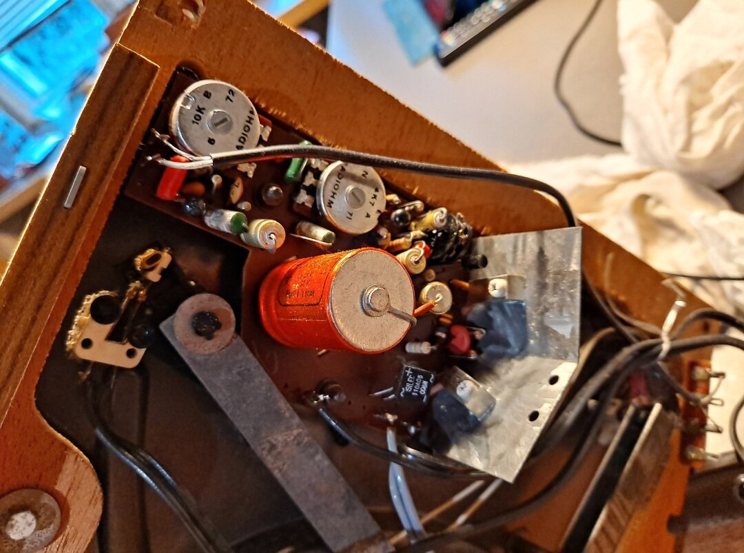

A priori, les condensateurs semblent en bon état. Vu l’âge de l’électrophone (LVDSM C290), faudrait-il changer certains ? Lesquels ? Je ne suis pas très connaisseur en cette matière.

Ce n’est pas un poste de radio à lampes compliqué mais un simple électrophone à semi conducteurs relativement récent donc les risques sont bien plus limités surtout que cet appareil fonctionne très bien. Dans ce cas il n’ y a rien remplacer.

Bonjour, en effet, il fonctionne très bien. Mais un voisin collectionneur qui a vu hier mon électrophone me disait qu’une restauration ne pouvait pas faire l’impasse sur le remplacement des condensateurs. Pourtant ils sont très propres et ne montrent pas de signes extérieurs de dégradation, mais cela m’a un peu alarmé. Je suis à l’aise en mécanique et en électro-mécanique, mais pas trop en électronique. Je n’ai pas par exemple, les instruments de mesure qui me permettraient de tester les condensateurs en question.

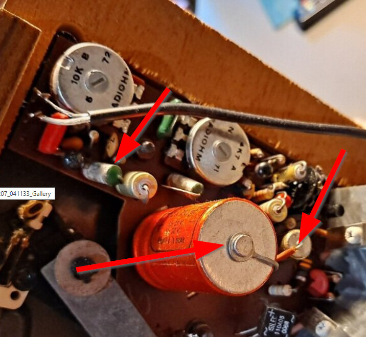

S’il fallait en changer, les SIC-SAFCO avec les bouts rouge/vert ont une très mauvaise réputation, parfaitement justifiée, donc commencer par eux.
Ensuite l’imposant rouge qui risque à plus ou moins long terme de déclarer forfait.
Et enfin les petits avec le filmage jaune.
Mais bon tant que ça fonctionne, autant éviter de massacrer le fragile circuit imprimé en dessoudant/ressoudant.
même avis, un peu plus pondéré … Il me parait utile de changer
Le gros chimique rouge (qui, même si il fonctionne encore, comporte des risques « a long terme » et a la réputation de devenir un vrai pétard )
Le ou les Sic Safco « minisic » avec un bout rouge et un un bout vert (fabrication de mauvaise qualité, vieillissant mal)
Le reste, et même les chimiques jaunes clair, je n’y toucherais pas si ça fonctionne bien et si il n’y a pas de signes alarmants (pas de suintement d’électrolyte, pas de bruits de cuisine, pas d’émission de fumée)
Les jaunes sont très loin d’être du haut de gamme…
