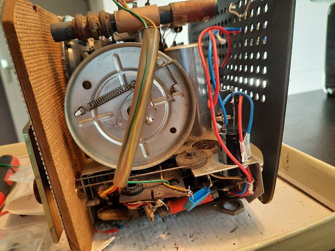

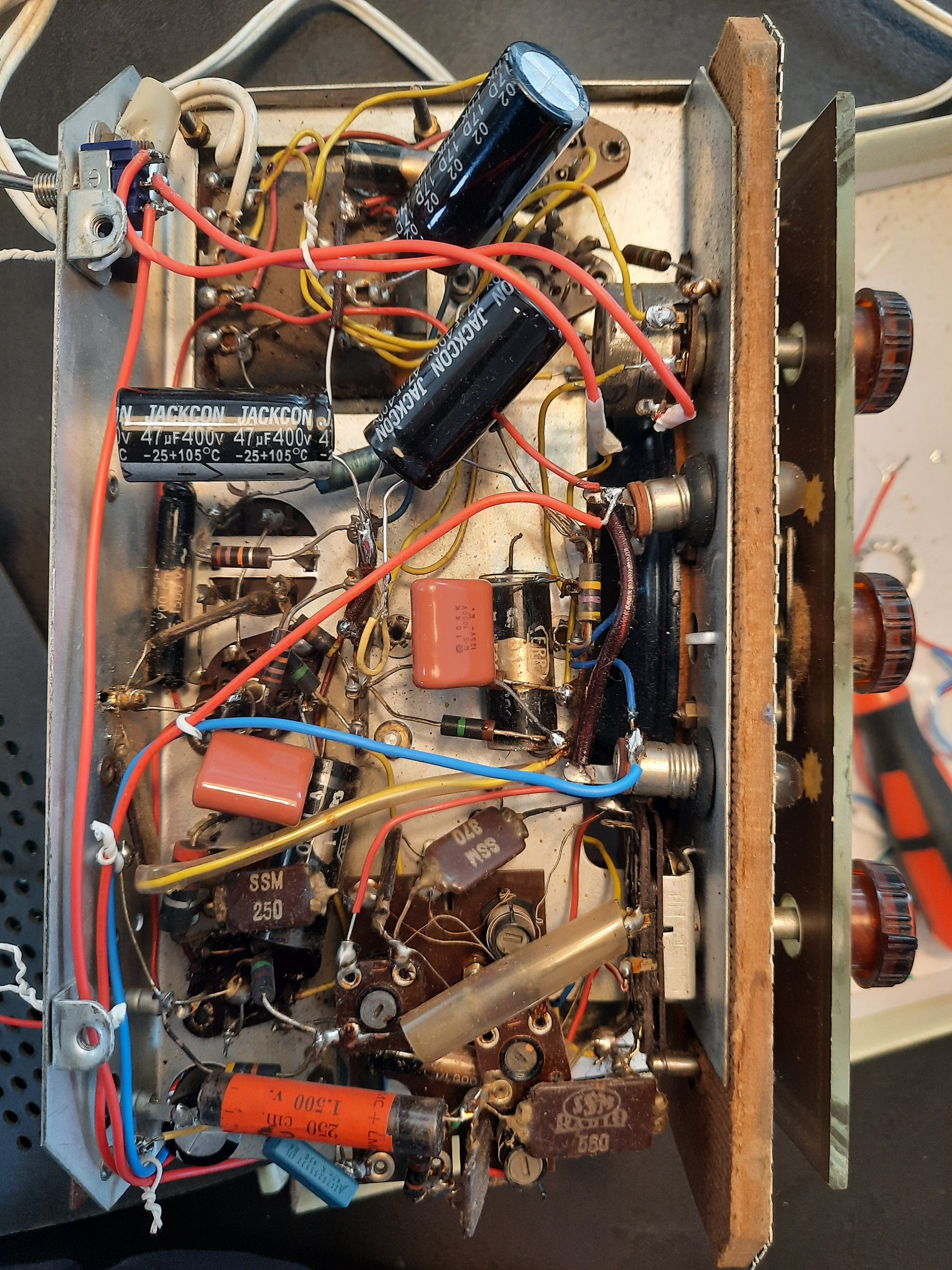

Et voici les photos avec les modifications réalisées :
  • condensateurs chimiques
  • ajouts de câblage pour le raccordement FM
  • Le module FM est attaché sur panneau arrière en attendant de le fixer proprement avec des vis/entretoises (sans élargir les trous du panneau).
  • La cosse rouge c’est pour le raccordement antenne FM. Au final les 4cm du fil qui y mène, depuis le module suffise à la réception
Pierre-Yves
