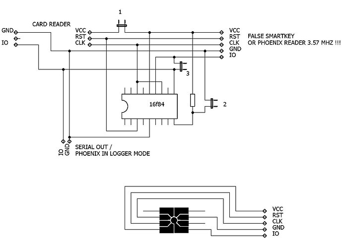

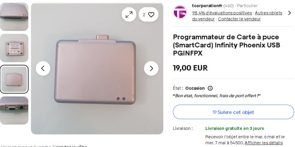

la difficulté c’est de s’assurer que la clé smartcard soit compatible, si ce n’est pas compatible alors il faut ruser en programmant une smartcard vierge avec un appareil USB comme ce modèle phoenix :
tu peux aussi chercher sur ebay avec les mots clés
Gold Wafer Card (PIC16F84A+24LC16B)

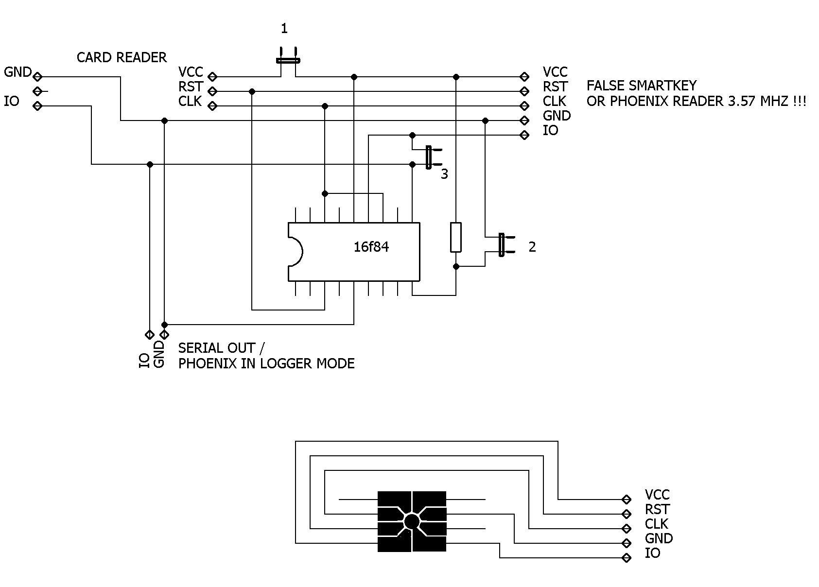

le montage :
Mais je n’ai jamais testé, Captain Jack pourra mieux en parler.

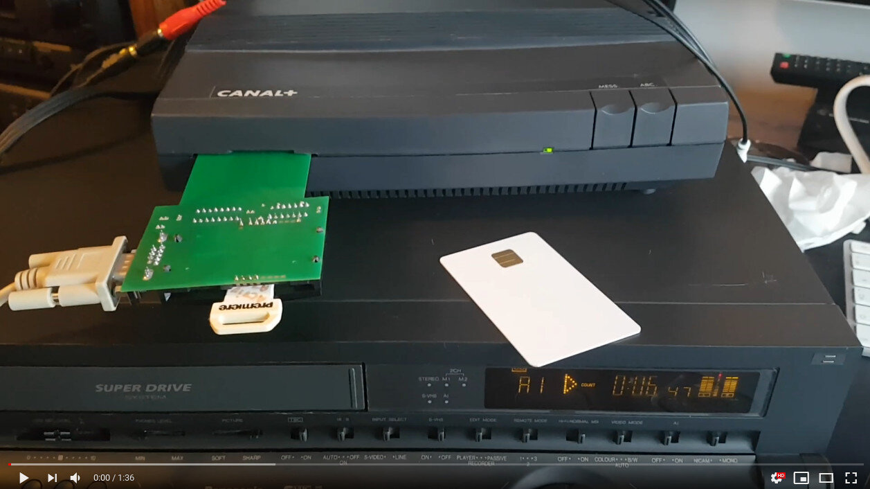

Il y a aussi ce montage qui permet d’interfacer un PC avec le décodeur :

Alors le problème avec ces cartes, c’est qu’il faut forcément massacrer le décodeur en sciant sa façade. Il n’y aurait pas un moyen de récupérer la puce, et la mettre sur une vraie clée ou une imprimée en 3D?
