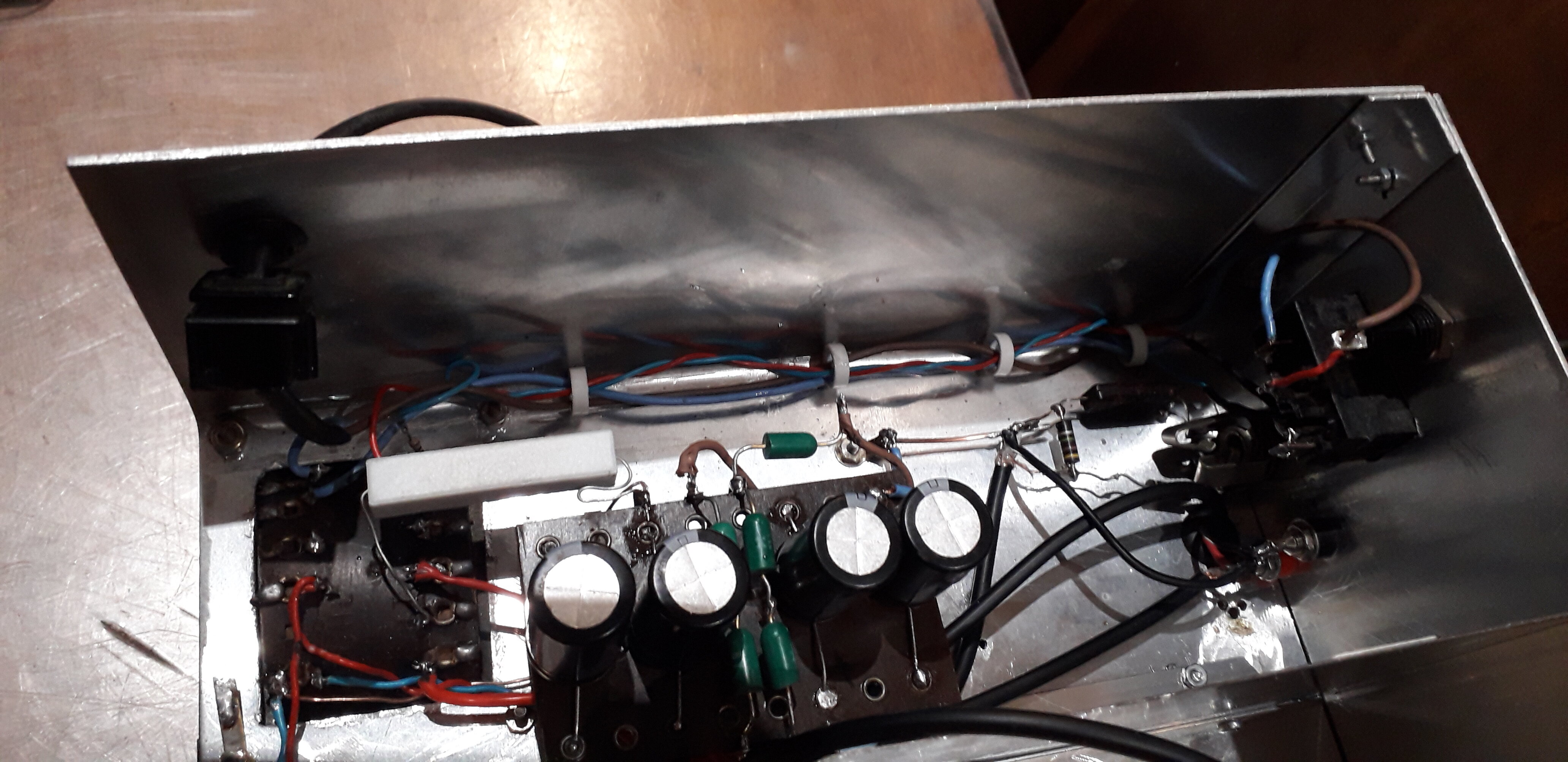

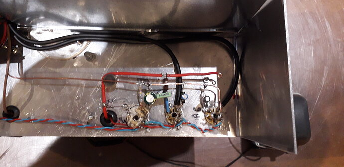

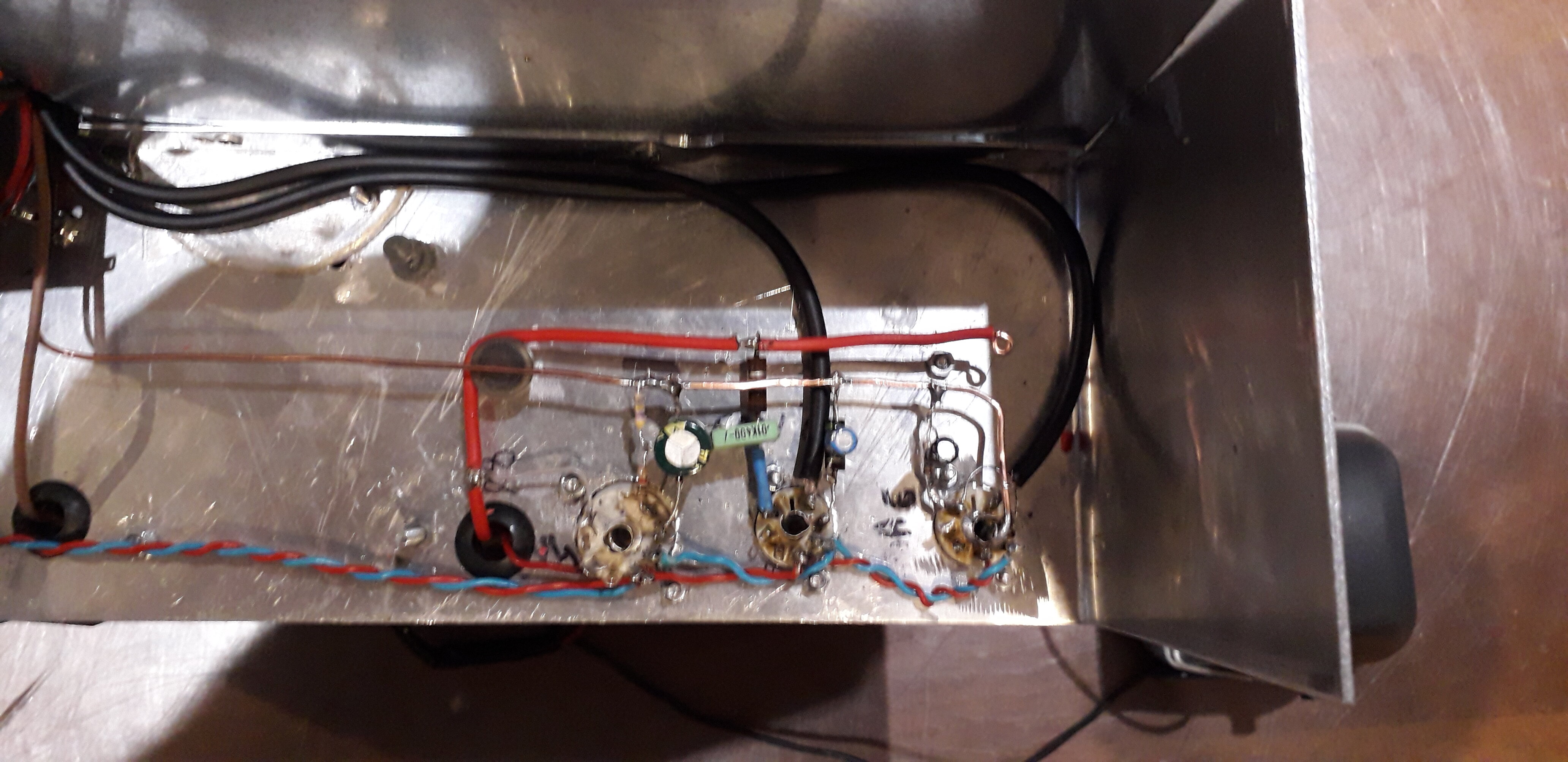

La partie EL84/ 6AV6 est câblé et le fonctionnement est OK j’ai tendu une masse unique avec un seul point sur châssis et dans le doute j ai séparé la partie primaire du TA
la suite ce soir si tout va bien

oui peut être pas très clair les fils qui vont a l’inter et au fusible et qui sont sur le primaire je les ais passé dans des anneaux plastique ( voir photo ) de manière a ce qu’ils ne se ballade pas afin d’éviter d’éventuelles parasites
Oui bien sûr, il faut toujours éloigner les fils" secteur" du câblage lui-même (( comme tout courant qui circule dans un conducteur; çà rayonne. (Champ, chemin, courant)).

voila après pas mal de réflexion et de recherche ma BF fonctionne correctement c’était ma prise micro qui produisait ces ronflement car après avoir entièrement refait le câblage le problème restait le même sans la 6AB6 je n’avais pas de ronflement et avec c’était infernal j’ai donc blindé la prise micro et depuis tout fonctionne très bien j’ai juste un peu de souffle potentiomètre à fond mais ça c’est normal donc une bonne chose de faite et ça m’a appris à me creuser les méninges pour trouver la panne sans que ça me tombe tout cuit dans le bec
