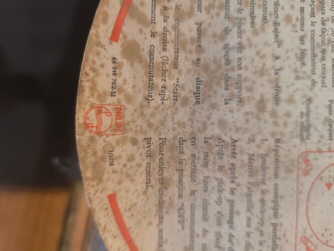

Pour me tourne disque je n’en vois pas mais après quelque recherche il pourrait s’agir d’un Philips AG 1010… .

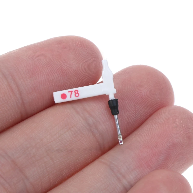

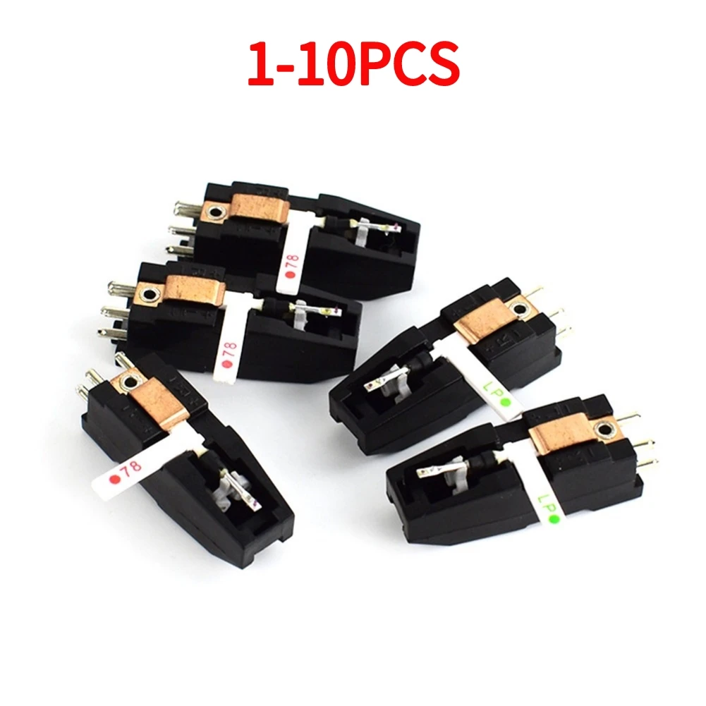

Everondia signale qu’il a trouve mieux depuis
Il y a mieux désormais, je donne le lien:
Des cellules réversibles microsillon / 78T :frog: :ok_hand:
https://fr.aliexpress.com/item/1005004852586717.html
Et les saphirs de remplacement:

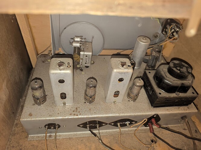

En ce qui concerne le poste en lui même il faudrait nous mettre une photo du dessous du châssis
Ce n’est pas parce qu’il semble fonctionner qu’il n y a pas de composants en fin de vie car ils ont tous environ 60 ans et même plus
Certains condensateurs HS peuvent provoquer une usure prématurée d une lampe voir du transformateur
