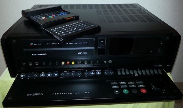

Le second en 1992 avec le petit frère GV 280S VPT tout aussi impressionnant avec sa façade et sa TLC énorme. J’ai eu un client belge qui m’en a amené un. Appareil acheté en Allemagne. Heureusement que c’était juste une panne d’alim à base de TDA 4605. Je n’ai jamais réussi à obtenir le schéma complet d’Allemagne via Grundig France. Juste des photocopies perdues aujourd’hui.

Dommage qu’ils n’aient jamais été commercialisés en France. Ils étaient excellents avec la très respectable mécanique MVS « Quick Start » Panasonic (Matsushita) connue dès la gamme des VS 5XX en France.
