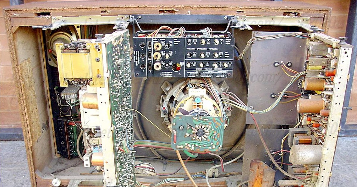

J’ai bien vu un chassis à tube PIL 110 degrés, 67cm, équipé de la EL519 et de la récupératrice… Il y a même eu des photos sur rétro forum que je vais rechercher… C’est arrivé après les CAB9 et CAB10 puisque c’était un tube auto-convergent…
De mémoire, c’était CAD8 mais je peux me tromper.
J’ai trouvé :
C’est CAB8 !!! auto-convergent 110°, balayage horizontal à tubes, auto-transfo d 'alim avec le chassis relié au secteur, et tout ça en 1978 environ. Le top du top ! je préférais le CAB9, sincèrement…
Voir le fil secteur qui attérit sur la broche 3 du connecteur et au chassis direct !
Ah non, le CAB9 était une usine à gaz avec une pointe de consommation à l’allumage digne d’un frigo ! (et son fusible de 10 A sur la B.T. !)
Je ne me souviens pas du D8, je n’ai pas du en voir et il n’a pas du y en avoir beaucoup. Châssis de transition ?
Celui ci sans doute c’est le mien :wink:c’est bien un trc auto convergent et on retrouve une el519 avec l’ey500a
Oui, des courants élevés, mais le CAB9 c’était le CBB6 avec un tube 110° et des balayages en basse impédance, en gros ?
En plus, en version « Continental Edison » il était vraiment joli avec ses 2 baguettes arrondies dorées.
En photo c’est un CBB6 mais le CAB9 ressemblait vraiment beaucoup à ça également en version continental edison

Oui : En voyant le châssis, ben si ,j’en ai vu !!! et on remplaçait l’EY500 par la diode ST500 qui ne tenait pas la route
il y avait cette diode qui tenait le coup mais nécessitait du « bricolage » pour la fixation
