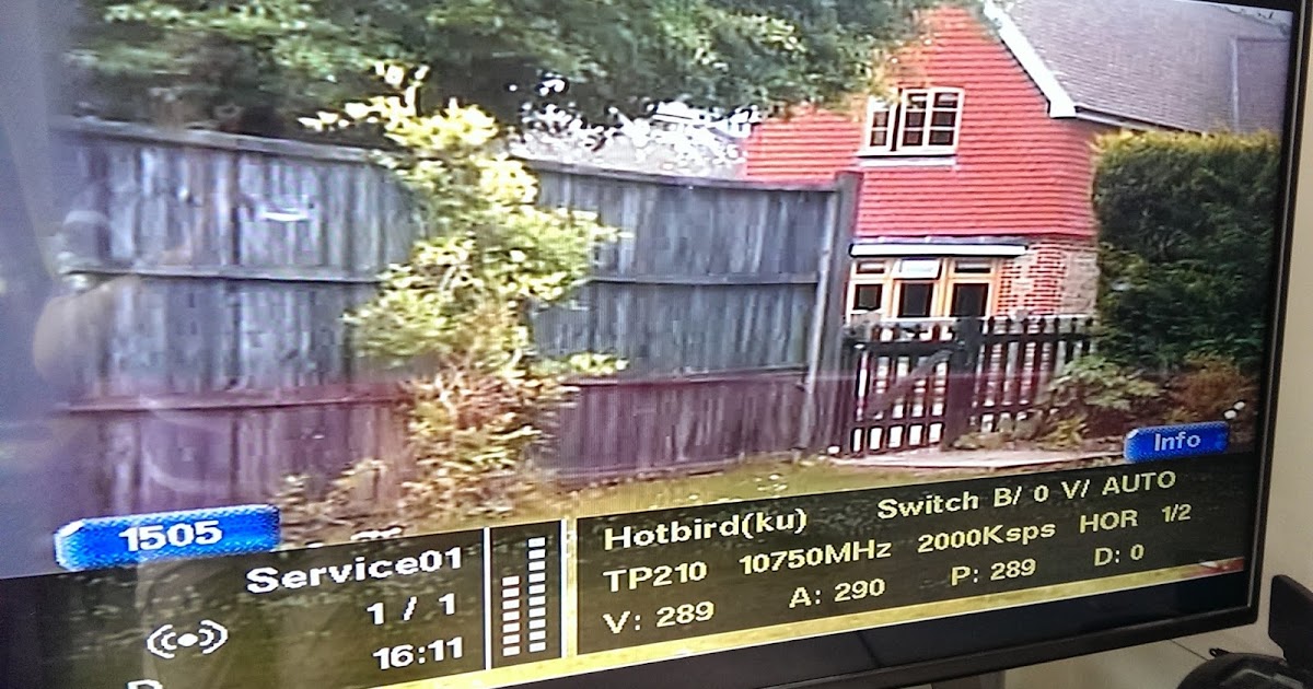

si tu veux générer un signal DVB-S (version 1 ou 2) alors c’est possible avec un hackRF et le logiciel GNU Radio, il faut construire le graph dans ce logiciel pour faire du DVB-S, un internaute l’a fait et propose le graph :
https://www.rtl-sdr.com/transmitting-datv-dvb-s-video-with-the-hackrf-blue/

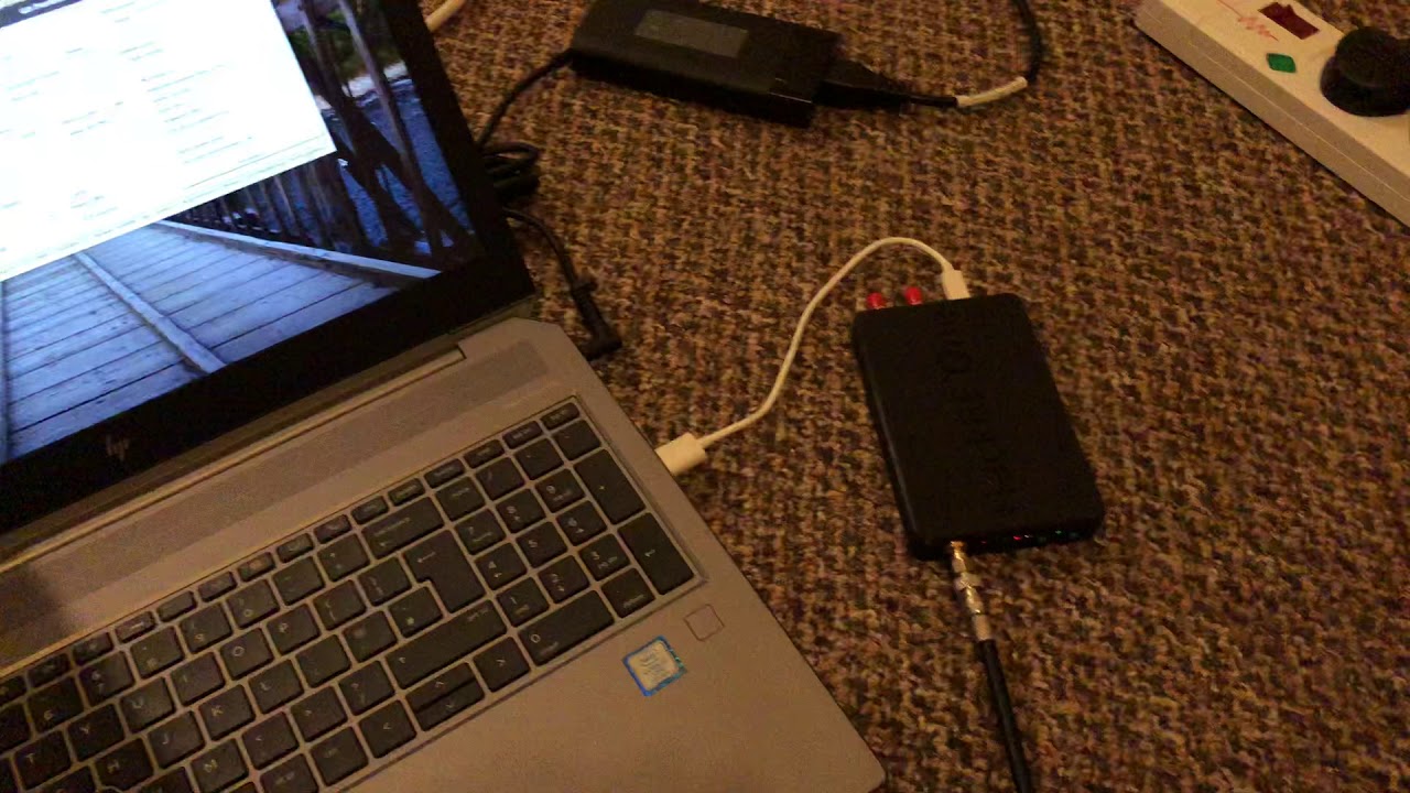

steeviebops qui a développé une interface graphique pour Hacktv sous Windows a mis en ligne une vidéo où il relie le Hackrf au récepteur (analogique).
Il a intercalé entre les deux appareils un DC block (là un vieux modèle intégré à un connecteur )
qui permet d’éviter l’envoi du 13 ou 18 volts en provenance du récepteur (en fonction de la polarisation).
C’est effectivement un matériel incontournable si l’on ne veut transformer le Hackrf en grille-pain.

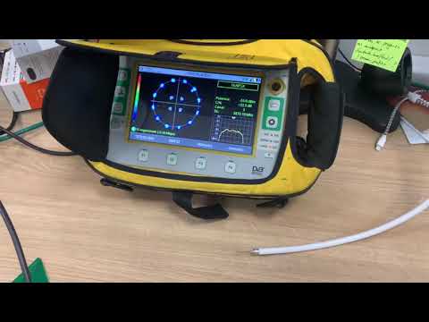

J’ai trouvé ceci pour le DVB-C :
Un autre projet, mais qui a l’inconvénient d’être basé sur la version 2 de python (devenue obsolète depuis 3 ans, il faudrait convertir les scripts à la version 3) :
