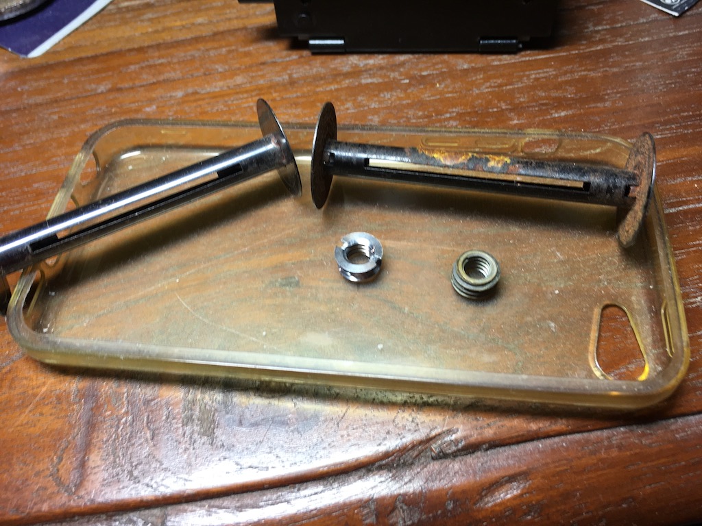

oui, il y a 2 diamètres et 2 pas, pour les filetage de montage d’appareils photo sur leurs trépieds
1/4" - 20 UNC (en métrique : pas de 1,27mm) angle des filets 60° – dit pas kodak
Utilisé pour la majoritée des appareils grand public petits formats, 24*36, ou numériques
3/8" - 16 UNC (en métrique : pas de 1,59mm) angle des filets 60° – dit pas congrès
Utilisé pour les appareils moyens et grand format et les appareils « a rouleaux » 6/6 ou 6/9.
Ils peuvent se refaire auvec des tarauds et filière Withworth ou au tour, si on est équipé pour et si on a la fameuse roue à 127 dents pour actionner la vis mère …
(ces infos peuvent éviter de faire venir ça de l’autre bout de la planète et d’attendre deux mois …)
La visserie métrique ne convient absolument pas ! ce n’est ni les mêmes diamètres et pas (ce sera du 6 et du 8mm , pas ISO) , ni les mêmes angles de filets (55° au lieu de 60° )

Pourquoi s’emm… à refaire des adaptateurs alors que ça existe tout fait
J’ai même retrouvé 2 bobines vides en 620 si quelqu’un les veux c’est cadeau … les adaptateurs aussi j’ai laissé tombé la photo depuis pas mal de temps j’ai encore un film dans mon M6 depuis faudra qu’un jour je m’en occupe

Bonjour, finalement en fouillant bien ,j’ai trouvé sur amazon un vendeur certainement chinois pour 5 pièces ,ils seront la dans 15 jours
Adaptateur à Vis 1/4"à 3/8" pour Appareil Photo Reflex Numérique Trépied Monopode Rotule, pour 3,99euros !
Amicalement
JAK
une rotule à ce prix là va forcément être décevante. Mais si c’est pour présenter un appareil léger sur une étagère ça devrait le faire.
bonjour, il n’y a pas de rotule, simplement 5 adaptateurs à Vis 1/4"à 3/8"
Bon il y en avait 2 gratuites plus haut … je vais les remettre dans le tiroir
Merci beaucoup ,mais avec l’expédition, ils m’auraient couté plus cher que mes 5 avec expédition gratuite ,
