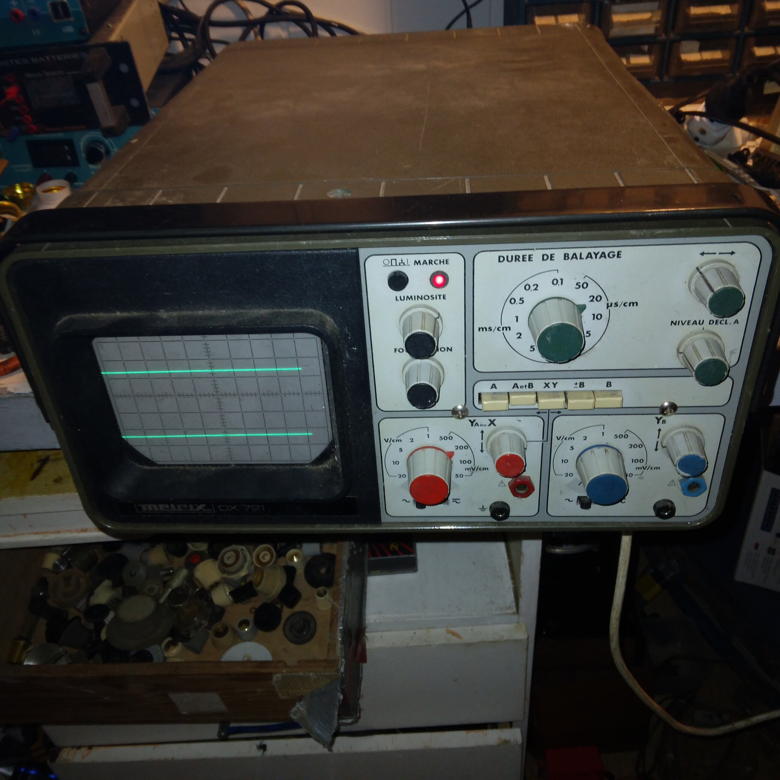

Bjr a tous,
je vois que ma proposition a suscité beaucoup de réactions au point que j’ai déjà une liste d’attente de quatre personnes pour l’achat de cet oscillo!
Je viens d’aller à l’atelier pour le brancher et vous montrer qu’il fonctionne toujours:
(la trace couvre bien tout l’écran et se règle en largeur!)
Si le prix (symbolique ) de 18€ vous parait trop bas vous pouvez m’en donner plus cela servira a payer l’hébergement de mon site!
La priorité est a @dom49 mais si il ne se décide pas dans la journée on passera à l’acquéreur suivant!

C’est certain que ce petit oscillo a des possibilités limitées, mais à 18€, pour un débutant, ça permet déjà de visualiser pas mal de choses, et de se familiariser avec l’emploi d’un oscillo…

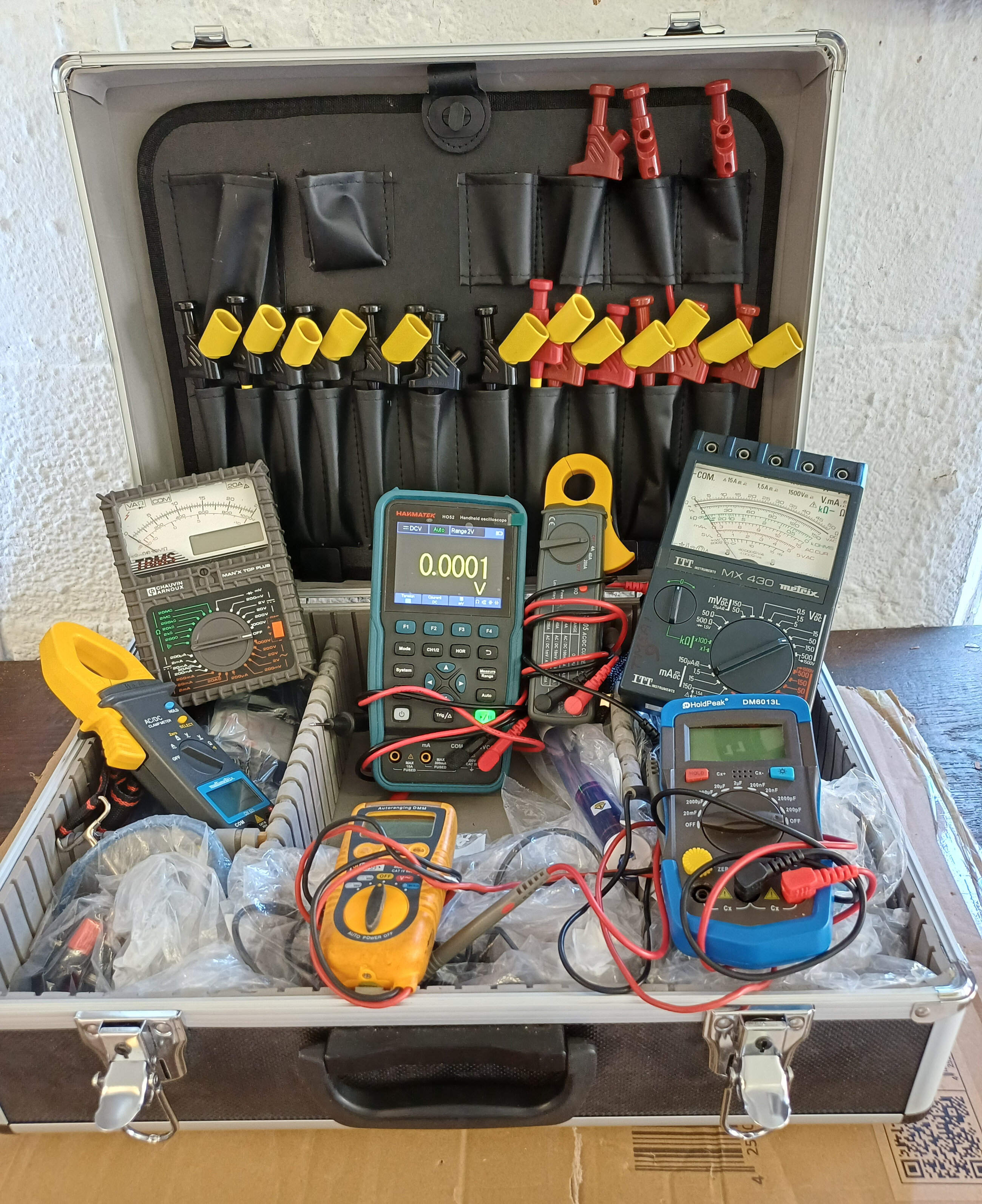

@Gaby86 Merci pour votre retour, c’est intéressant. Ce que je lui reproche, c’est la hiérarchie peu logique des menus, et l’association des touches. Comme c’est un cadeau je l’ai récupéré sans notice, mais j’ai réussi à trouver celle de son jumeau sous la marque Owon série HDS200.
Comme vous, je l’ai utilisé dans un contexte « couteau suisse », et comme je le mentionnais dans mon message initial, je n’ai rien à lui reprocher en termes de performances dans sa catégorie. Parallèlement, j’utilise aussi un oscilloscope Siglent pour les mesures habituelles. Pour en revenir à ce modèle Hanmatek, il s’est quelques fois « planté » lors de mesures, obligeant à un redémarrage. C’était toutefois assez rare, et j’ai recherché s’il existait peut-être un firmware correctif, mais je n’ai rien trouvé, pas plus qu’une éventuelle procédure de mise à jour. Je ne l’ai plus en ma possession, et je l’ai donné à un autre copain ! Mais si vous avez un tuyau côté firmware, je suis preneur pour lui. Pour le terrain, j’ai acquis le Zoyi ZT703S dont les performances sont à peu près équivalentes, doté d’une bonne ergonomie, et qui bénéficie d’un suivi concernant le firmware (comme tous les produits Zoyi du reste). La section multimètre m’est apparu aussi plus agréable à utiliser, malgré sa résolution limitée à 9999 points.

Effectivement le Zoyi ZT703S est moins cher et semble plus ergonomique. Coté firmware sur le mien je n’ai jamais fait de mise à jour. Il faudrait peut être que je m’y intéresse de plus prêt. J’avais acheté le mien quand j’etais encore en activité comme formateur independant pour adultes uniquement et ce coté oscillo portatif avec entrées differentielles m’etait tres pratique pour prendre des mesures en toute sécutité sur les platines stagiaires qui eux appreciaient ce petit jouet. Bien sûr auparavant ils avaient tous déja manipulé des oscillos de table classiques ( passage obligé en apprentissage). Si bien que certains stagiaires les plus passionnés, comme leur formateur lohh, ont acheté pour eux mêmes ce petit jouet ou équivalent.
