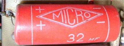

On n’a volontairement pas parlé des gros pétards rouges « Micro » ou « S I C » en étui carton (et qui en général explosent bien !)
condensateurs_carton-HS
car la question concerne des appareils à transistors (ou à la limite mixte tubes/transistors comme les télés fin 1960 début 70 …) qui ne datent pas de la même époque !
Ces gros pétards rouges sont bien plus anciens ( 1945…1955 ) donc ne devrais pas être trouvé sur des appareils des générations 1960…1970 voir 1980 !

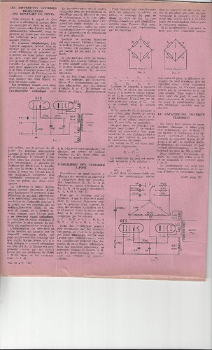

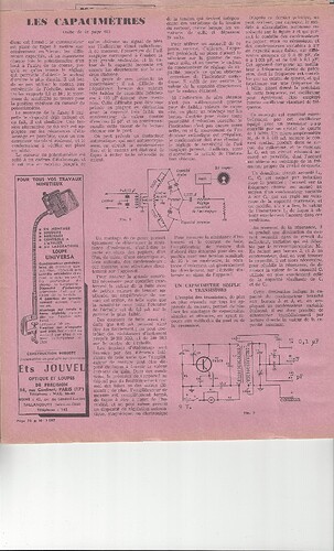

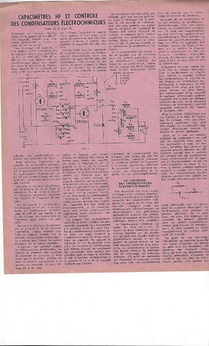

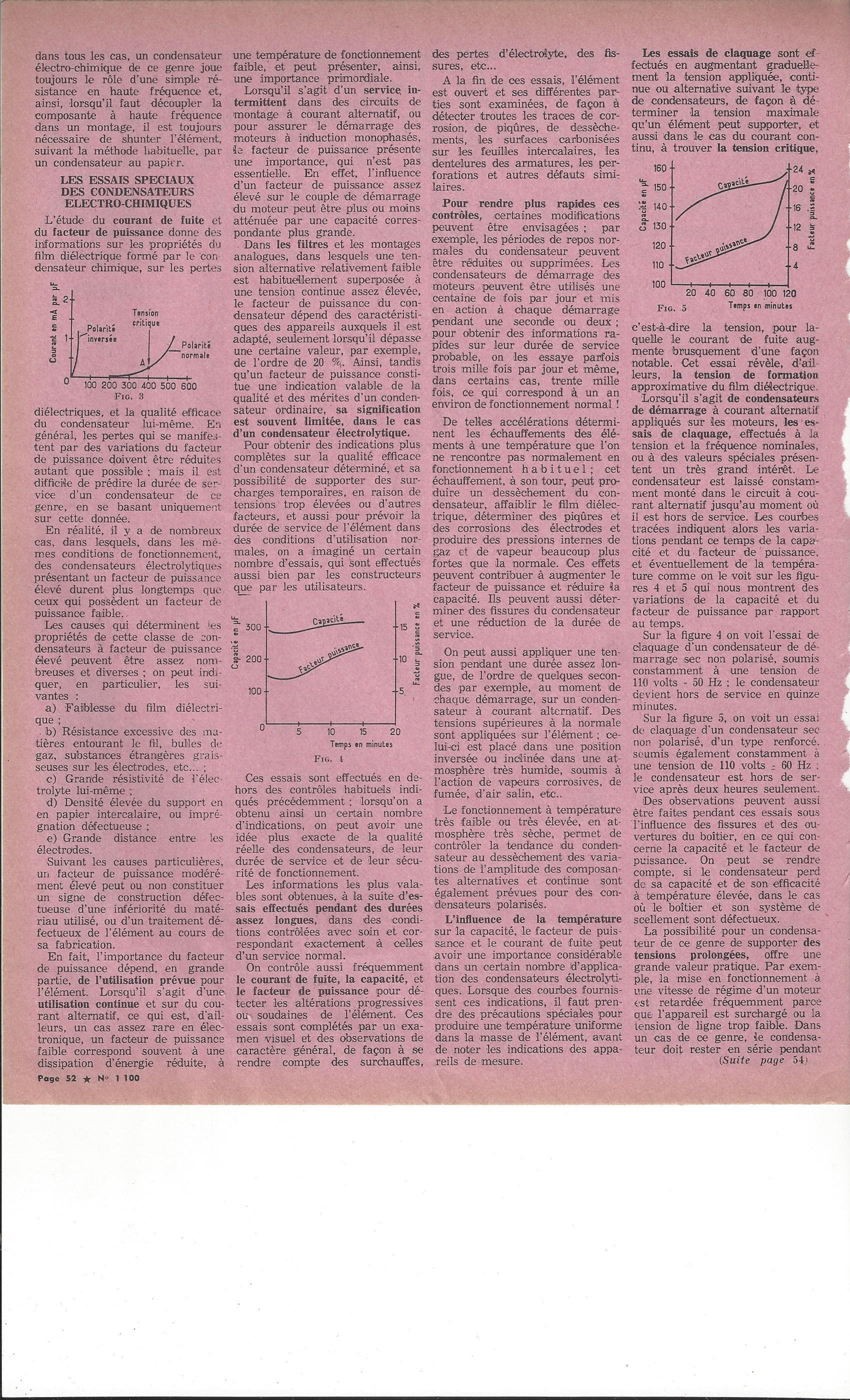

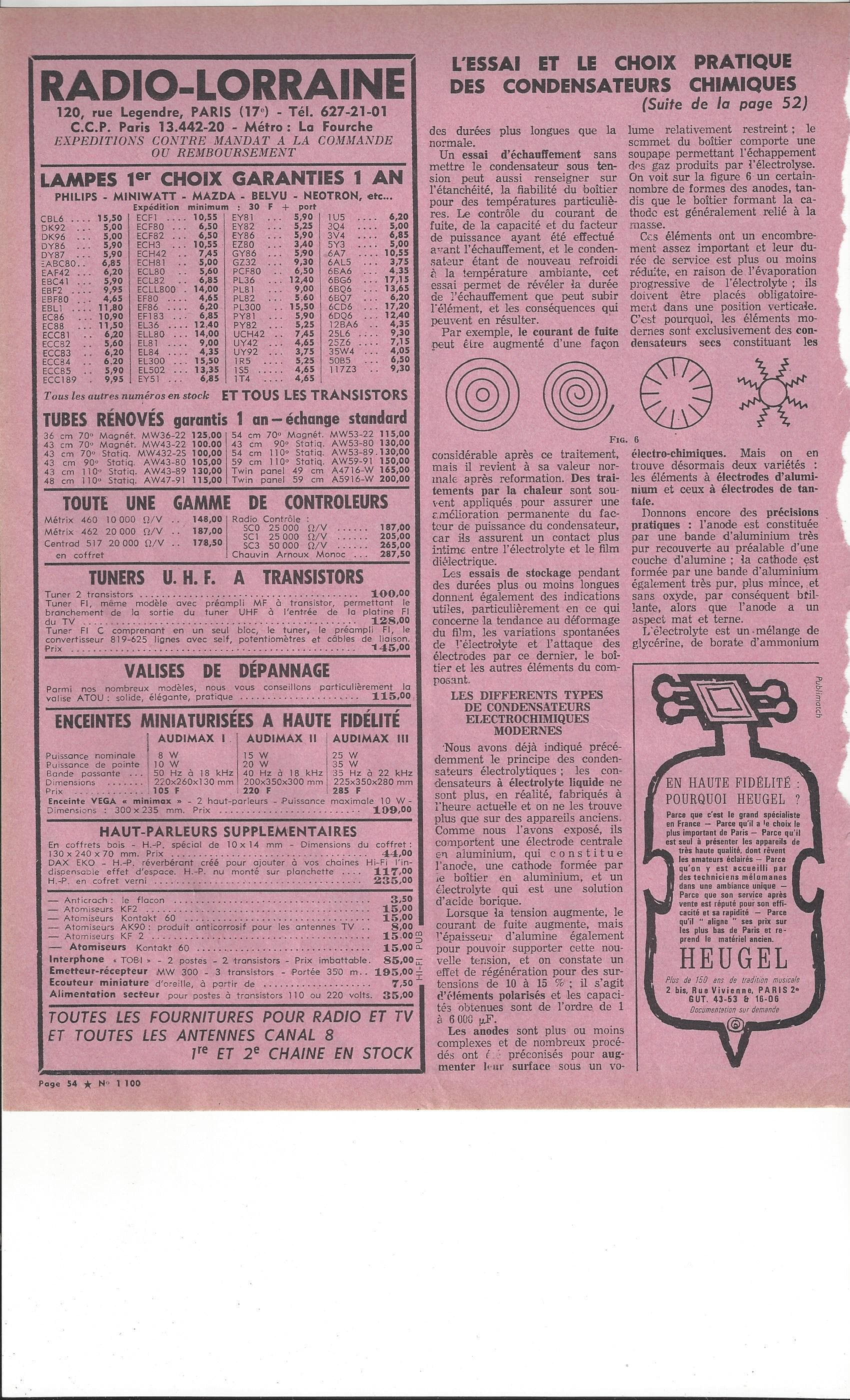

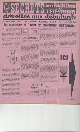

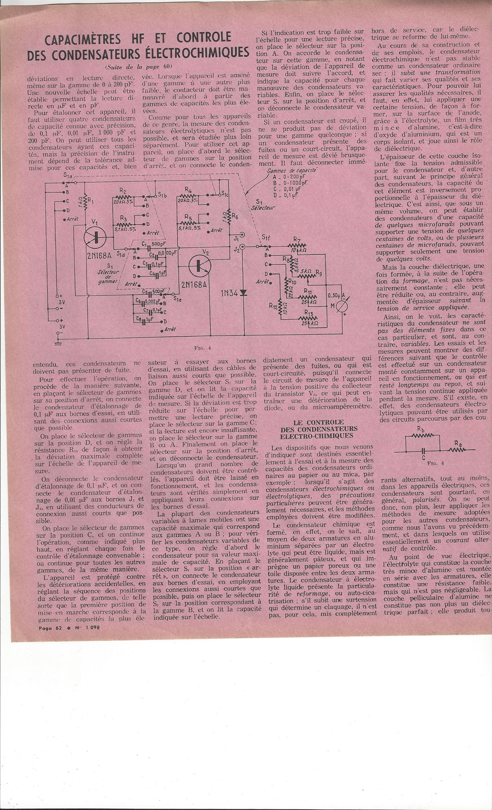

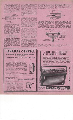

Il est difficile de généraliser avec les condensateurs, car il en existe un grand nombre de technologies différentes.
Si cela peut aider, les fameuses pages roses du HP avec une mine d’informations intéressantes.
(suite dans le prochain message)
